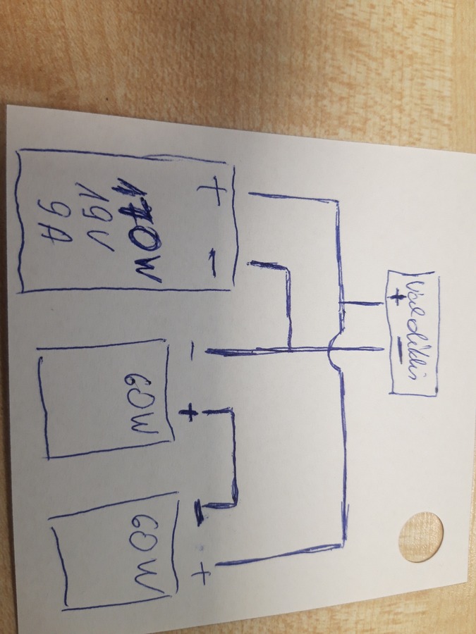

O gal specialistai pakomentuos ar galiu taip kombinuotai sujungti paneles?:
Žinutės: 128
Prisijungė: 2014-06-16
Neparašėt kokia įtampa 60W panelių. Spėju, kad irgi apie 20V, tuomet ta pora nuosekliai sujungtų duos apie 40V - neveiks tokia sistema. Geriausias variantas du kontroleriai. Vienas 170W panelei ir antras porai 60W.
