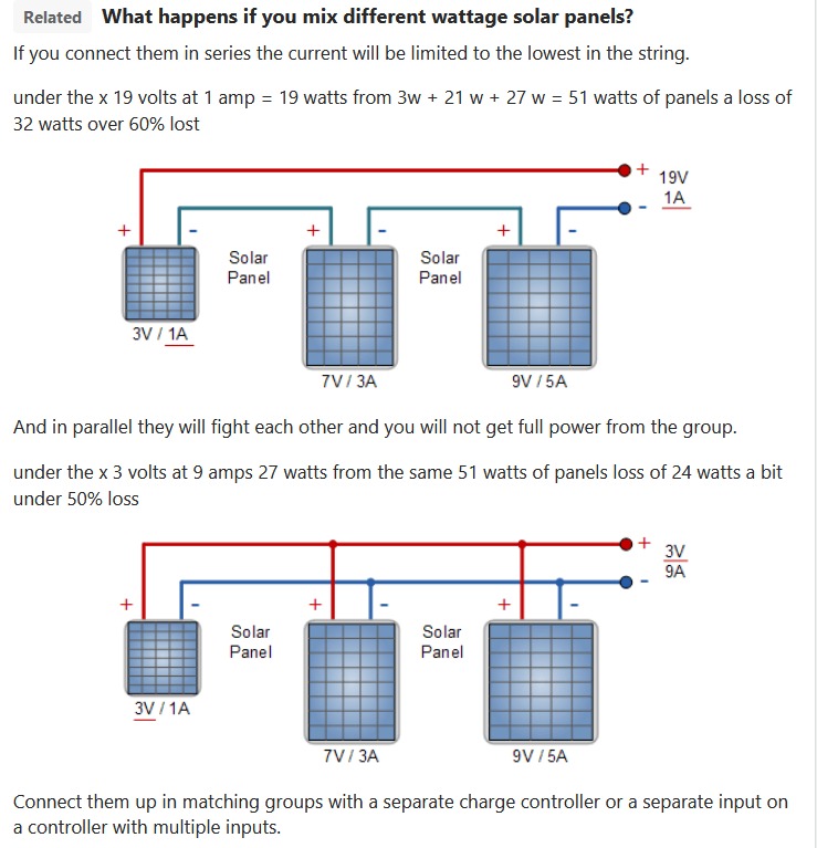

Ačiū. Taip, 60w yra apie 18V. Esmė tame, kad nusipirkau 170w ir nenoriu išmesti tų po 60w. Ar yra galimybė kažkaip viską sujungti? Neveiks- ta prasme tos po 60w veiks neefektyviai ar visai sistema neveiks? Kiek suprantu didžioji duos 19v, mažosios 36v, bet jų įtampa kris iki 19v ir iki valdiklio ateis 19v. Ar taip bus? Taip man tiktų.

Jei visos panėlės vienodos įtampos, panašu, kad geriausia būtų jas jungti visas lygiagrečiai

Įtampa kaip ir panaši, bet manau, kad didžioji panelė šešėlyje generuos didesnę įtampą nei mažoji, todėl jos efektyvumas sujungus viską lygiagrečiai kris. Kas blogai bus jei sujungsiu 19V ir 36V?

Bendra grandinės įtampa matyt sumažės iki 19V ir tos dvi po 60W dirbs kaip viena. Spėju (nesu tikras dėl šito), kad esant didžiajai šešėlyje, o ant mažųjų bus daug saulės, tai yra tikimybė supleškit didžiąją.
Stebuklingo sprendimo nėra - arba statot atskirus kontrolerius (geriausias sprendimas) arba jungiat lygiagrečiai.

O jeigu viską nuosekliai? MPPT tą niekingą srovę (dėl mažųjų modulių) pakels dėka atėjusios didelės įtampos? Taip galbūt visai nebūtų nuostolių?
Lygiagrečiai- kiek suprantu turėsiu įtampos nuostolius?

Teoriškai, idealiom sąlygom:
Jungiant nuosekliai grandinėje modulių įtampa sumuojasi, o srovė bus maksimaliai pagal silpniausio grandinės elemento srovę. Jūsų atveju mažiausio modulio srovė apie 3A, tai iš viso jūs gausit  3A ir apie 60V = 180W
Jungiant visas lygiagrečiai bus 20V ir apie 9+3+3=15A, t.y. apie 300W
