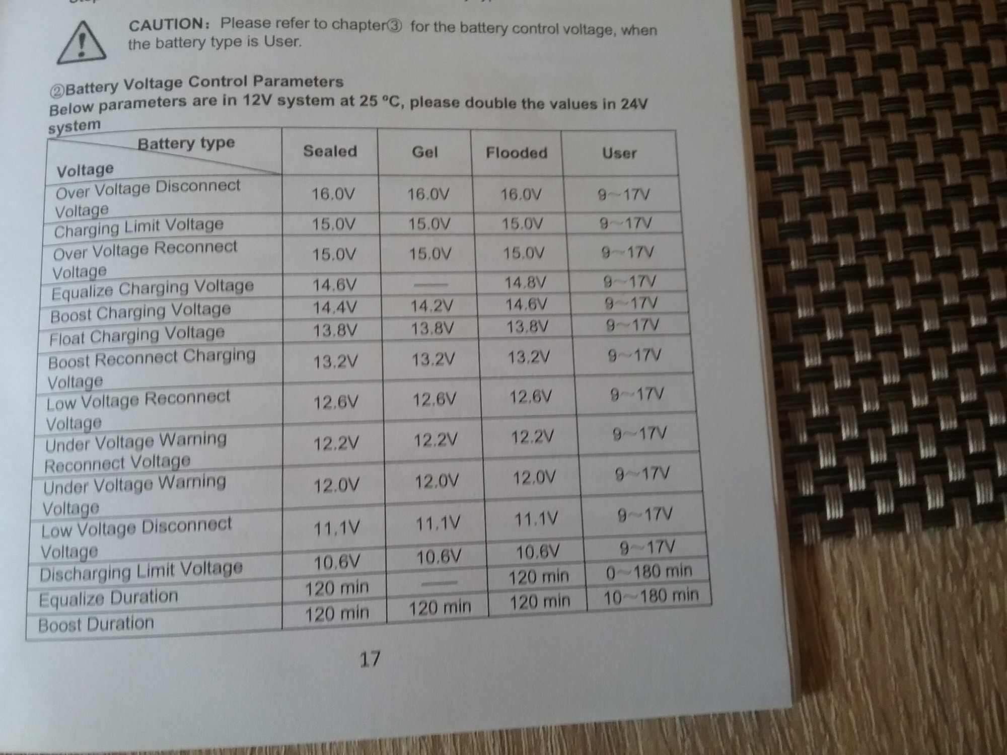

Klausimas dėl mppt valdiklio nustatymu. Ka manot apie pirmas tris eilutes ,pasirinkus "flooded" battery tipe ? Kažkaip gasdinančiai tas charging limit voltage 15V atrodo. Nevirins rūgštinio akumo ?

Justinas.S parašė:
Klausimas dėl mppt valdiklio nustatymu. Ka manot apie pirmas tris eilutes ,pasirinkus 'flooded' battery tipe ? Kažkaip gasdinančiai tas charging limit voltage 15V atrodo. Nevirins rūgštinio akumo ?
tai ten jau perteklinis limitas, apsaugos suveikimo įtampa, o 14,8 nelabai ką skiriasi, bet tokia įtampa yra kraunami akumai. Vargiai ar normalaus gamintojo kroviklis bus pavojingas akumams iš principo. Nebent , kaip Giedrius matavo, parašo belenka , o veikia visai kitaip. Tada nieko negali prognozuoti.
