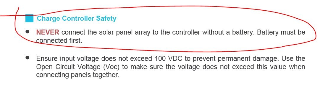

Remianti šia rekomendacija NEGALIMA atjunginėti akumuliatoriaus ir saulės panelės vienu metu.
T.y. jei jau statote, turi būti du jungikliai.
Atjunginėti akumuliatorių pavojinga kontroleriui tik kai panelės gamina elektrą. Jei tuo metu kemperis garaže, arba stipriame šešėlyje, tuomet galite atjunginėti - nieko neatsitiks.
Aš šią vasarą netyčia atjungiau akumuliatorių saulėtą dieną. To pasekoje gavosi trumpas impulsas ~30V į namelio elektrą ir jis sudegino interneto stotelę. Nieko daugiau neatsitiko. Stotelę nusipirkau kitą ir panaikinau jungiklį, kad daugiau tokių pokštų nebepasidaryčiau.
Žiemą akumuliatorių atjungti ir prijungti reikia vieną kartą, tai dėl to, manau, atskito jungiklio neverta statyti.

Aš kiek kitaip suprantu - būtent įjungiant reikia pradžioje akumuliatorių, o po to saulės bateriją... jei atsijungs kartu tai nieko neturėtų nutikti.
Aš atjungiu bendrą salono akumuliatorių jungiklį kaskart kai palieku automobilį ilgesniam laikui. Man taip ramiau :) darau tai dažnai ir bijau, kad kažkada pamiršiu tą jungimo eiliškumą
Relė atjungimo atveju man tiktų. Bet kaip padaryti, kad ta relė įsijungtų su kažkokiu pavėlavimu? Gal kas patars
Andrius.K parašė:
Matai, Andriau, žmogui atrodo, kad atjungi ar prijungi kartu, tačiau gali būti milisekundžių skirtumai, kurie gali pridaryti bėdos.
O saulės kontrolerio atveju, prijungus akumuliatorių, gali praeiti 1..2 sekundes, kol kontroleris sustartuoja. Spėju, kad tuo metu nesveika prijunginėti saulės baterijas, jei jos apšviestos. Todėl bendras atjungiklis, tikrai nėra gerai.
