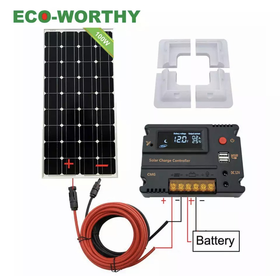

As irgi galvoju pasistatyti si komplekta tik galvoju ar tai geras ar nelabai ir ar vienos paneles uztektu 100w ar dvi geriau deti po 100w?

Aš dar neesu praktiškai išbandęs saulės sistemos, bet pagal tai kiek informacijos esu surinkęs, mano nuomone šio komplektuko 100 W užteks: baterijos išsikrovimo kompensavimui, ir smulkių elektronikos prietaisų sunaudotos pakrovimo energijos atstatymui akumuliatoriuose (telefonai, led apšvietimas ir t.t.).
200W jau užtektų naudotis ir pakrauti kompiuterį, planšetę ar panašiai.

Teoriškai taip , o praktiškai dėk maximaliai galinga koki tik gali sau leisti ir tikrai neapsiriksi. Ir dar pasidarik krovima nuo auto generatoriaus važiuojant.
