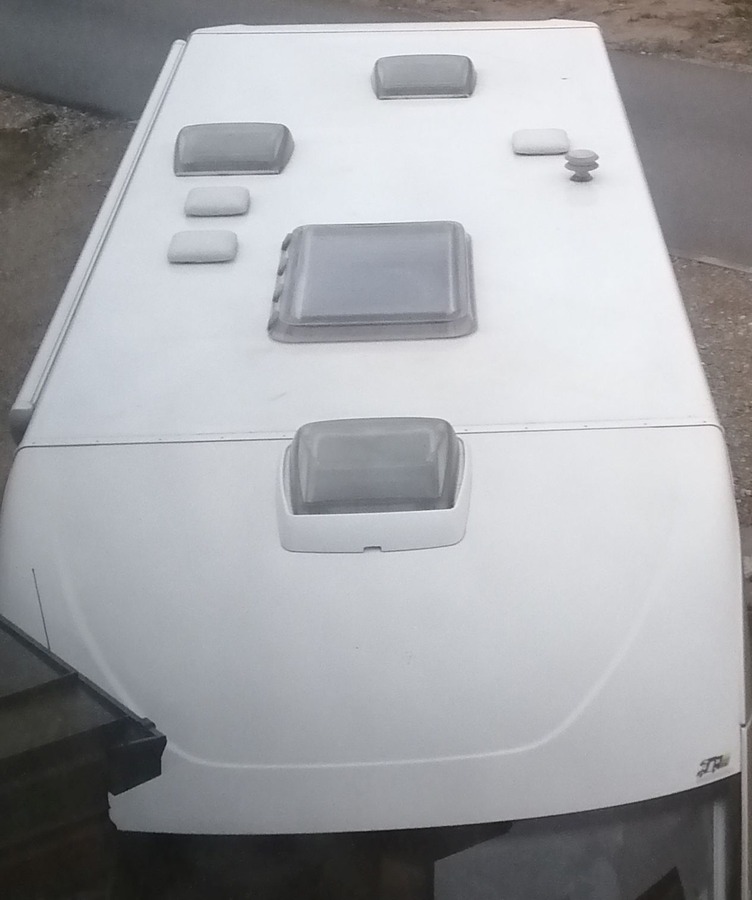

Dėl panelių, turėjau nemažą iššūkį, surasti tinkamas savo stogui, nes gamintojas ant stogo turbūt sudėjo viską, kas tik galima.
Šiai dienai apsistojęs ties dviem panelėm, dėčiau po vieną tokią:
1.
UL-210D-72
210Wp, 24V:
1580x808x35 mm
15.5 kg
2.
UL-170M-36
170 Wp, 12 V
1480x670x35 mm
11,5 kg
Pasirinkimą labai apribojo matmenys, jungiant nuosekliai, kaip Andrius ir Tomas rašė būtų 36 Voltai, bendra panelių galia 380 W, kontroleris prie 12 Voltų sistemos veža iki 390 W panelių.
Panelių pakolkas neužsakiau, dar žiūriu kitus variantus.
Šias radau Lenkijoje, Lietuvoje nelabai pavyko rasti, visos arba labai mažos, arba kvadratinės, arba apie 1 m. pločio ir ilgos - tokios man netelpa.

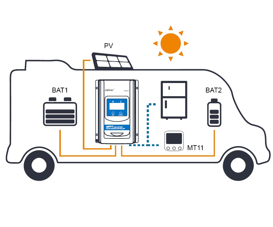

Mano žiniom prie kontrolerio RJ45 laidu galima jungti tik vieną iš šių prietaisų: arba išnešamą ekraną, arba WiFi, arba bluetoth. Pasitikslinkit pas pardavėją.

Dėl papildomų pajungiamų prietaisų kiekio, iš diagramos (iš pradžių žiūrėjau čia) suprantu, kad jų iš viso galima prijungti 4 vnt.
Gavęs įrangą detaliau parašysiu, bet laidą užsakiau tam atvejui jei pvz. sugestų wifi, ir laidas kaip atsarginis būtų, bet šiaip laido kaina labai nedidelė, neprapuls.
RJ 45 lizdas tik vienas :) kaip pajungti į vieną lizdą kelis prietaisus?
