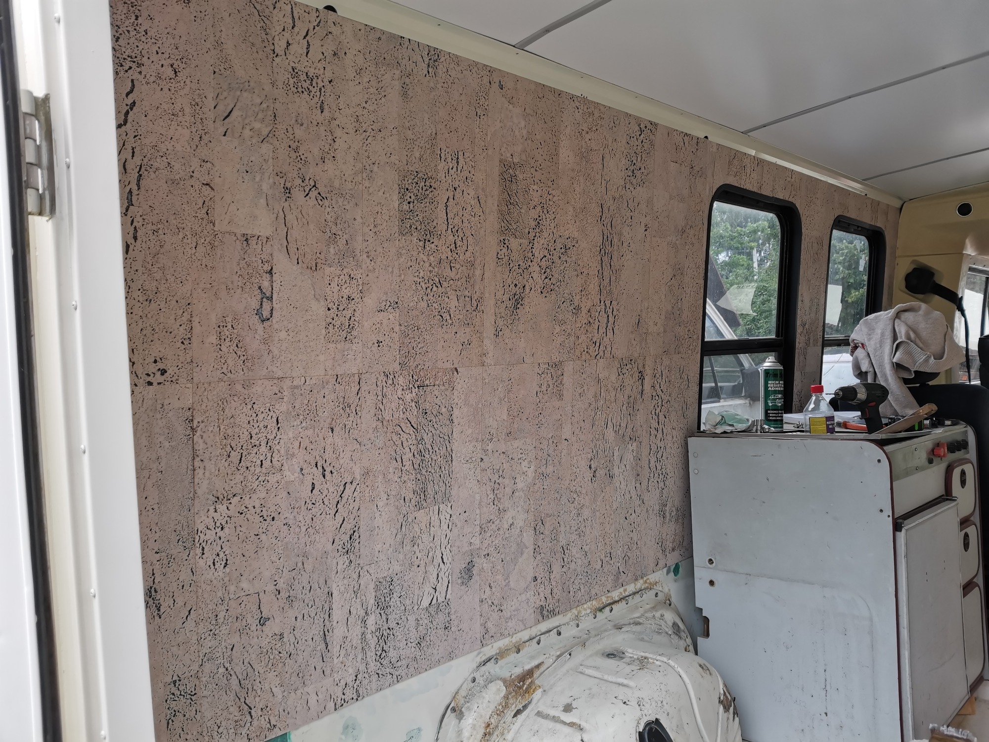

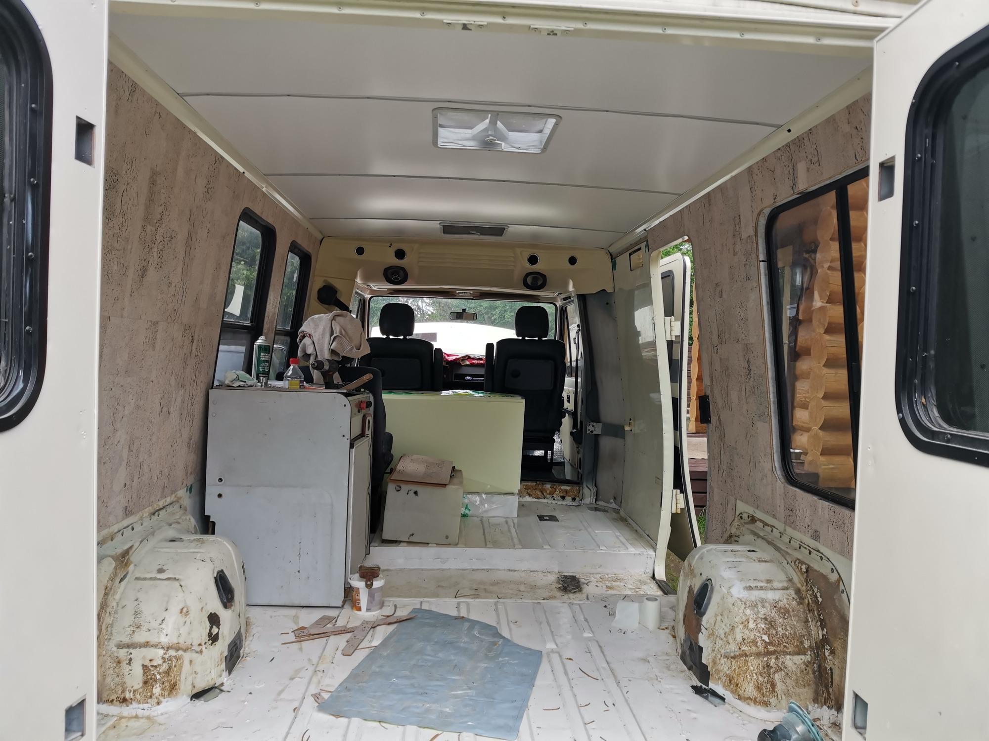

Visada sakiau, kad laikas mūsų nespaudžia, tai dirbam, kada norim.... Ir, kai atėjo ši vasara, supratau, kad gana durbių volioti :) taigi - planas iki kitos vasaros pasileisti.

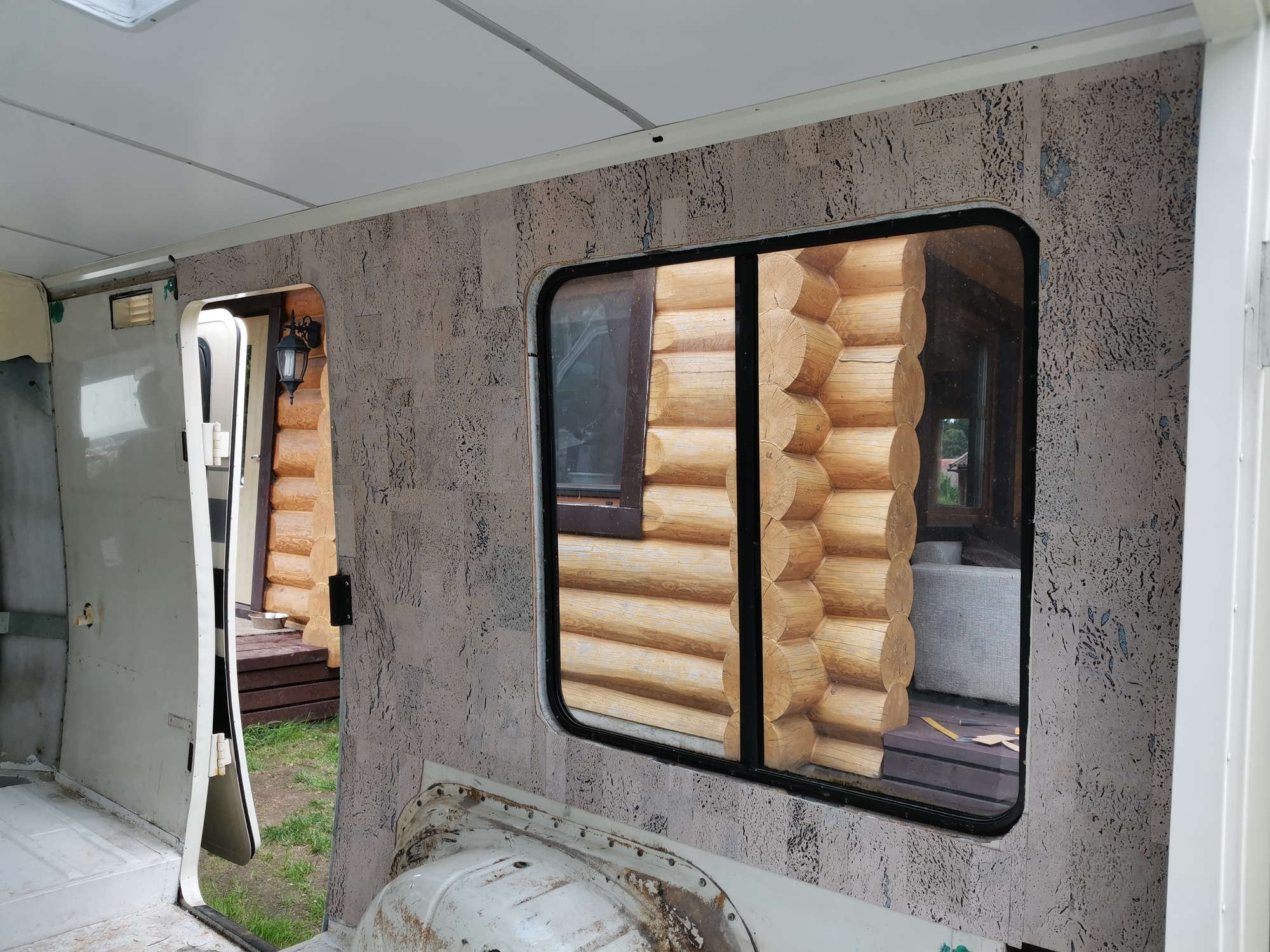

Dabar krapštausi viduj. Prieky sudėtos sėdynės, o gale sienas išklijavau kamštine danga. Šeip man tas kamštis nelabai, bet mūsų atveju jis labai tiko- lengvai klijuojamas, uždengė griovelį palei lubas, nebijo drėgmės.
Dabar toliau laukia grindys- klijuot triukšmo izoliacijos gabaliukus, stirodura, fanera, linoleuma. Prisipirkau per storo polistirolo..... Turiu dabar poką :)
Prieky jau sudėtos sėdynės. Kai baigsiu didžiuosius dalykus- reiks organizuoti kilimus. Kai kur klijuoti, kai kur įtiesiamus.

O,jau gražėja kemperiukas.Auksinės jūsų rankos,Vaida,ir geležinė kantrybė :)

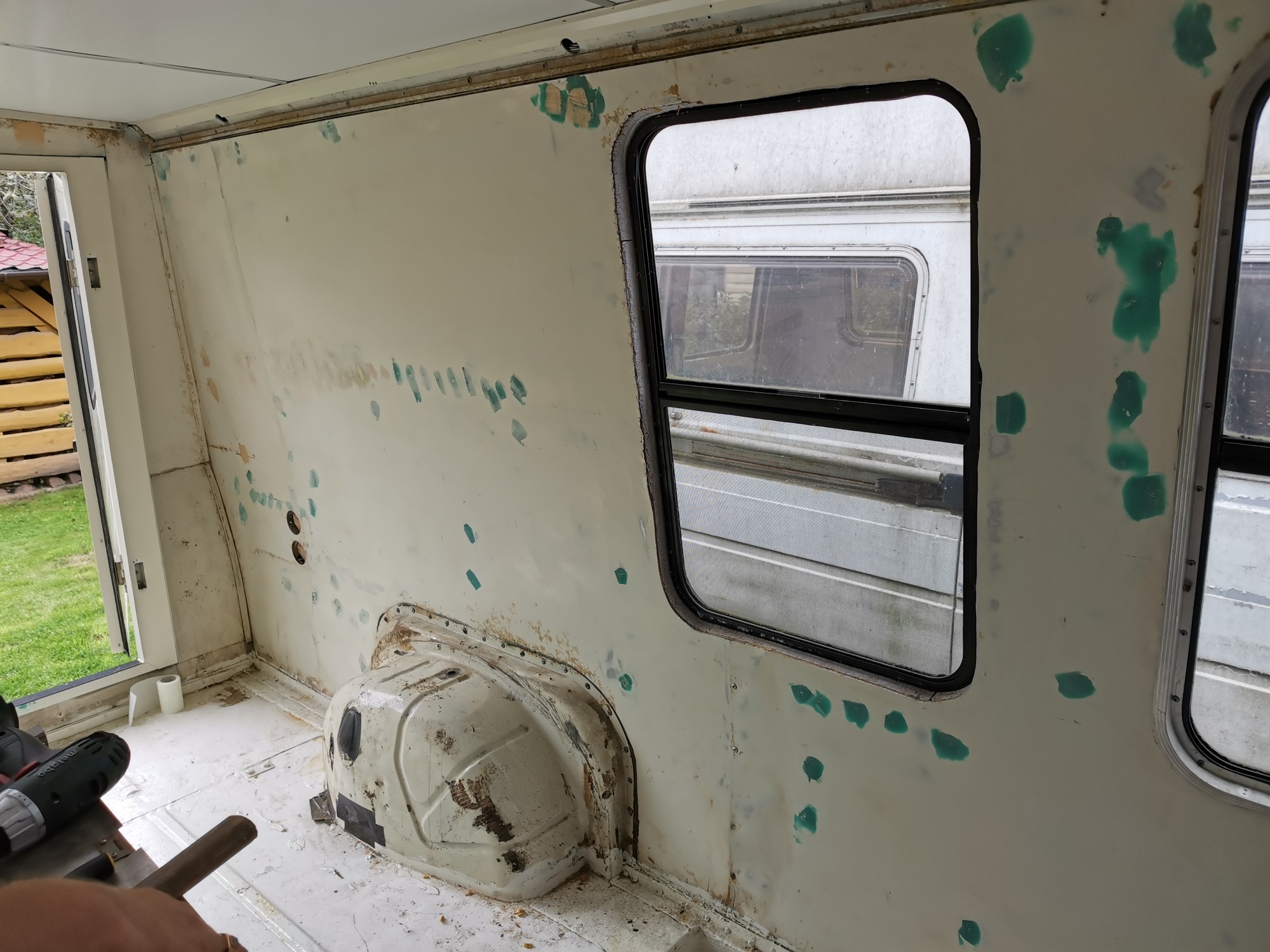

Parudijusias arkas apdorokite, nugruntuokite ir nudažykite.
Nesimato laidų, vamzdžių ar viskas bus išnešta virš apdailos ? Ar neplanuojate technikos viduje tik gyvenama erdvė ? Bent jau apšvietimui tikrai reikia laidų pavedžioti.

Ačiū už komentarus, taip, arkos dar netvarkytos. Ant visko dar ir garso izoliacijos paklijuosiu.
Dėl apšvietimo, vienas šaltinis nuo mašinos bus ties liuku (kuris arčiau kabinos), o gale, kadangi nežinau, kaip ten su spintelėm bus- nedarėm nieko. Kai jau bus aišku, kur kas- batareikiniu led'uku padėliosiu.
Toliau dujų balionas bus greta  viryklės, nuotekų bakas po dugnu ties praustuvu, tai tik švaraus vandens šlangutę reikia. Na mano supratimu :D

Neprasidėkite su tais batareikiniais reikalais, išsiveskite kelis laidukus visomis kryptimis ir bus šventė, nereiks nenaudosite, mažas nuostolis, o batareikas kaitalioti prasikeiksite.
