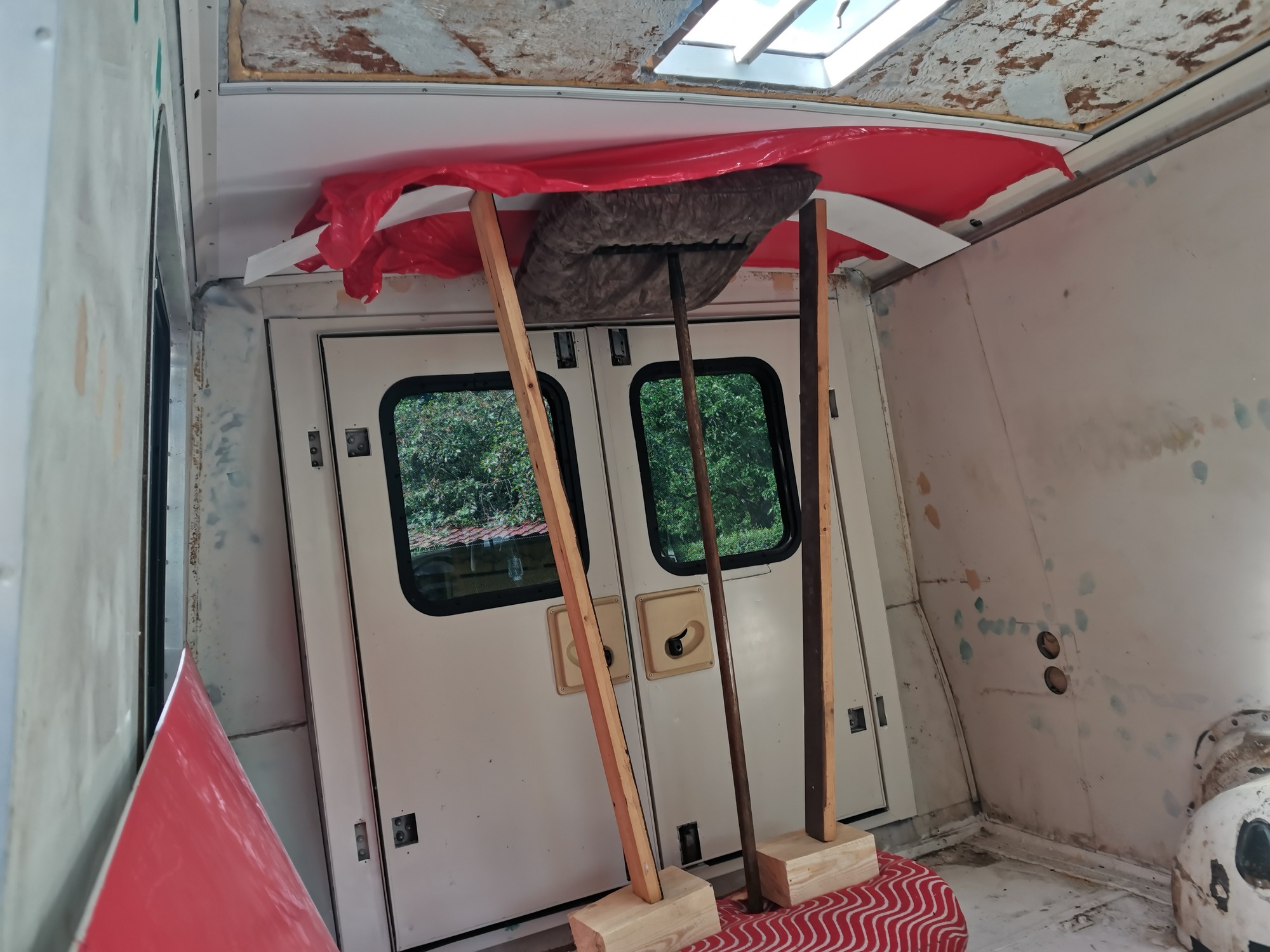

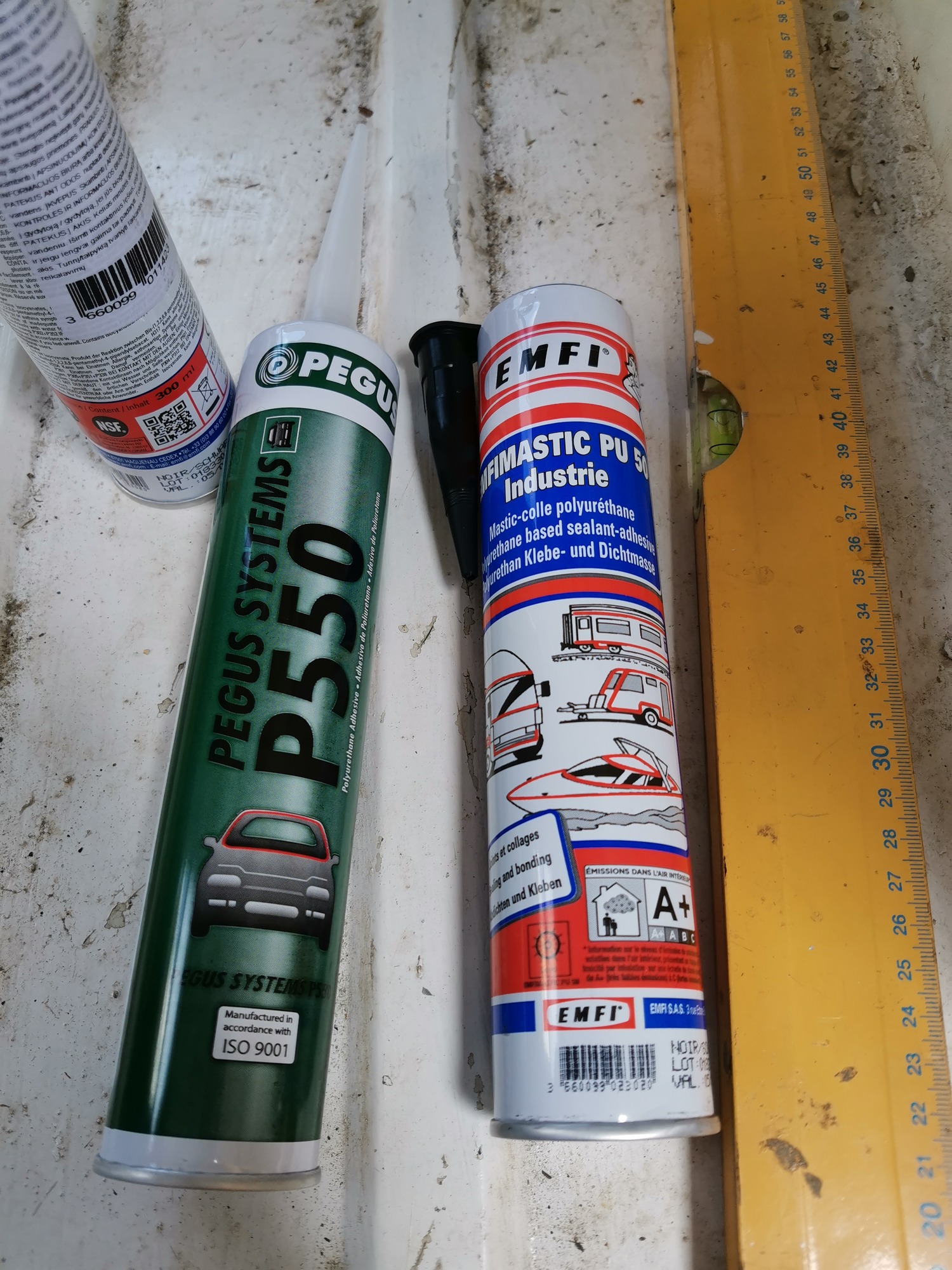

Nuvažiavau į Evelką vakar. Paėmiau tūtą stiklo klijų ir kažkokių, kuriuos, sakė, perka, kai jau niekas nelipdo :)
Pamixavom ir prirėmėm. Dabar sėdim, laukiam :)

EMFI bandžiau, nepatiko, geriau Tomo rekomenduojamus (labai patiko, išbandžiau, naudoja profesionalai).
Žinutės: 1608
Taip, nei EMFI, nei Pegus ir man nepatiko. Emfi naudoju kai reikia daug, bet kur ir bet kaip. Tarkim metalinio garažo stogo siūlėm...
Žinutės: 1608
Dar dėl klijų. Pagalvojau, kad netiks Jums nė vieni, kuriuos pirkot. Emfi Emfimastic yra daugiau hermetikas nei klijai, skirti sandarinti. Pegus yra stiklo klijai, kurie naudojami tik su gruntu ir šiems darbams netinka. Jei klijuosit tiesiai prie stogo skardos, greičiausiai stogas susibanguos, nes jie džiūdami traukiasi. Ir po kiek laiko turėtų atšokti, jei nenaudosit grunto.
Jei netinka Kommerling, galit naudoti Teroson MS 9220. Skirti prie kėbulo klijuoti moldingus, spoilerius ir t.t. Labai panašūs į stiklo klijus, bet nereikia grunto ir džiūdami nesitraukia- skarda nesusibanguoja. Galit įsigyt Eltaka UAB.

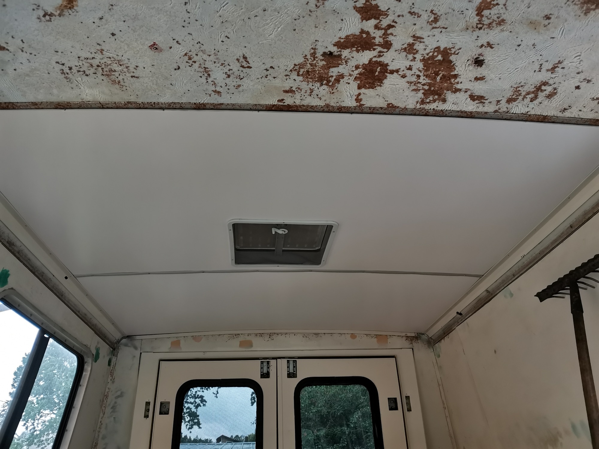

Ačiū Tomai už komentarus. Na, tuo momentu jau buvo, kaip buvo - ką gavau, tuo priklijavau :)
Klijavau ne prie skardos, lubos pas mane skarda iš lauko, iš apačios prie jos priklijuota kažkokia izoliacinė medžiaga panaši į makrofleksą (konsistencija savo).
Tai gavosi, kad plokščių galai įsikiša už metalinio profilio, šonai prisukami grindų slenksčiuku, kai kurios plokštės centre prisuktos dar prie stoglangio, tai nėra, kad tik ant klijų laikytųsi. Po parą laikėm kiekvieną parėmę, na šiai minutei laikosi - nebilda, o kaip bus, kai pavažiuosim - ateity pasimatys.

Taigi turime lubas!!!!!
