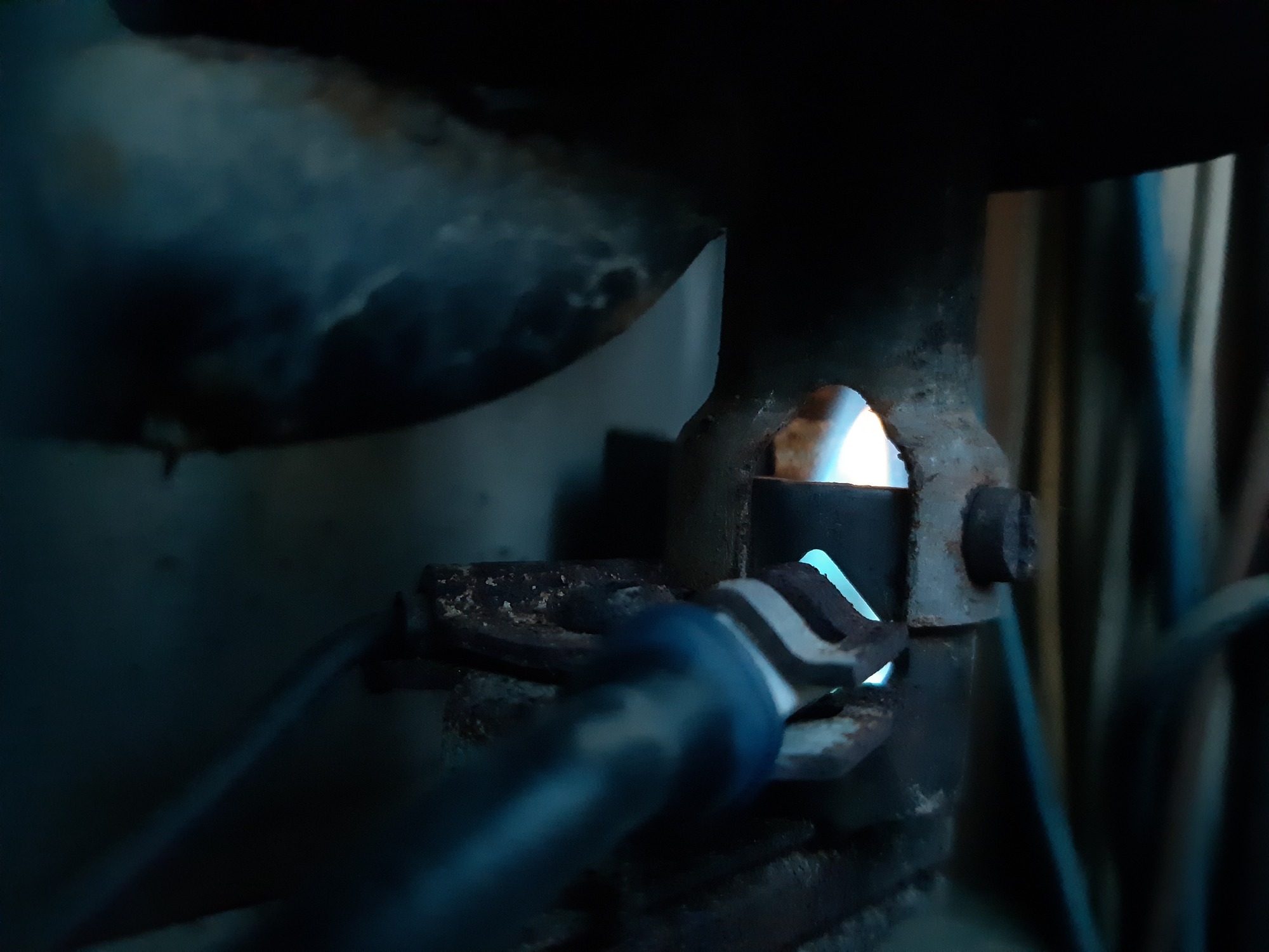

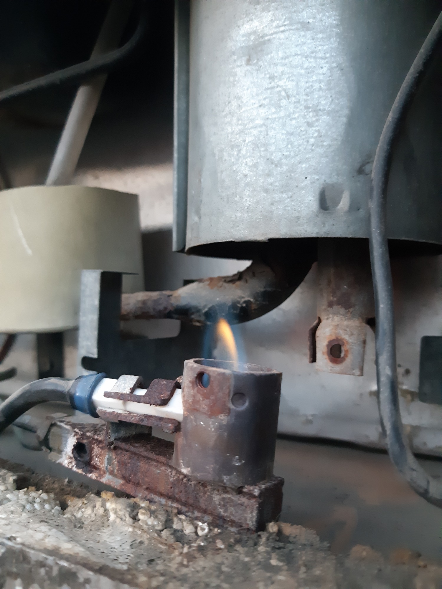

 Sveiki. Analogiška problema, nuo 220 ir 12 šaldo stiprei. dujom šaldo labai labai silpnai. taip liepsnelė dega ant maksimumo, pasukus rankenele link 1 dar silpniau dega. kaminėlis atrodo švarus. šniokšimo duju nesigirdi. prapučiau degiklį kiek plaučiai leido, nieko nepasikeitė. klausimas būtu toks, gal kas tikrai žinot, ar čia normali liepsna ar turi būti smarkesnė? ar padės stiprei prapūsti su oru? o gal čia viskas gerai?  ir problema kitur?

Jei teisingai supratau, per kamineli nuleisdavo slangute ir prapusdavo degikli nuo purvo kazkokio.  kaminelis pas mane  svarusus. jauciasi kad per ji iseina siltas oras.  tik idomu ar liepsna dega taip kaip turi degti, ar per silpnai. ar spresti problema kad smarkiau degtu, ar visai ne tame problema.
Liepsnos dydis pas mane panašus, bet kai dujų srautas didesnis, tai tiesiog degimo temp didesnė ir girdisi ūžimas. Todėl iš foto sunku spręsti. Priėjimas yra, prapūtimas nepamaišys. Pūtiką reiktų kišti į degiklio skylę iš šono, kur netoli dujų vamzdelio, kuri aprūdijusi. Bet jo nusukimas, apžiūrėjimas ir išvalymas būtų dar geresnis sprendimas.
Buvo panaši situacija. Liepsna degė, bet silpnokai. Kelis kartus prapūčiau kompresoriumi, pradėdavo degti kaip reikiant, net ūžianti liepsna. Po kiek laiko vėl nusilpdavo. Degiklį išsukinėti nesiryžau. Kelionių vyne išsuko, išvalė ir dirba visą sezoną be priekaištų. Vamzdelio viduje lyg buvo šiukšlių. Liepsnelė dega uždama, girdisi iš lauko pro groteles.
Jei išsukinėsit- degiklio viduje bus skardelė su skylutėmis. Jokiu būdu jų nebadyti, nekaišioti dratų. Prapūsti, plauti su karbiuratoriaus valikliu ar pan.
Pagal foto liepsna tikrai per silpna.Turi degti mėlyna liepsna ir girdėtis užimas.Reikia gerai išsivalyti pati (žikleri) degikli.
