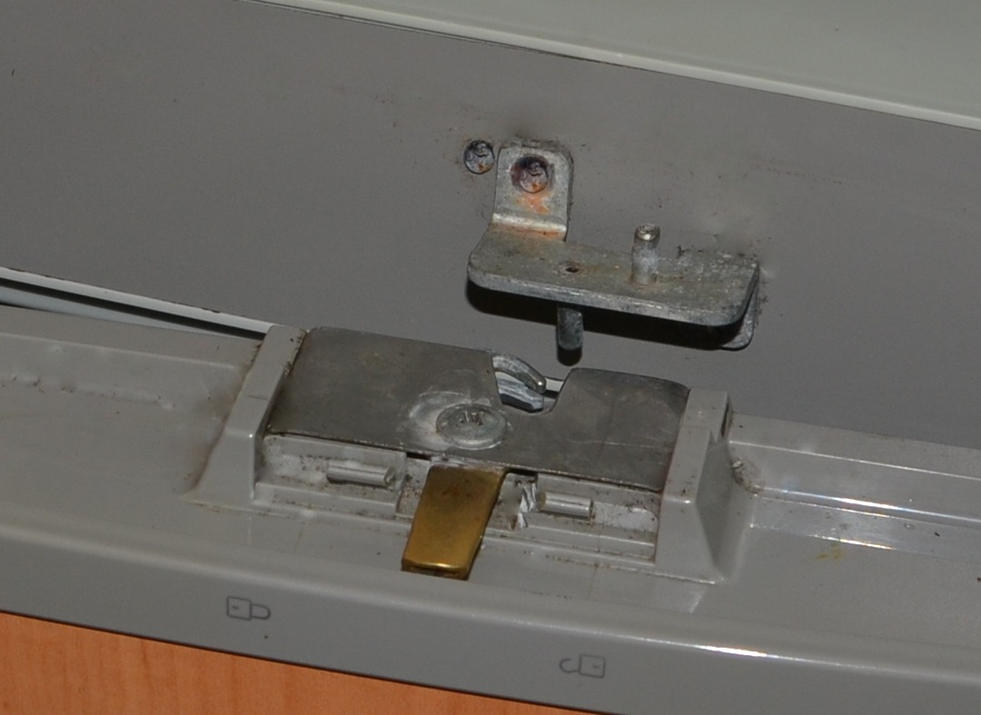

Renius.L parašė:
Ten kelis metus tokie uzraktai buvo komplektuojami, tai su visais buvo vargo. Dabar deda mygtuke ir viskas gerai. Va Reniau parasyk kaip patobulinai ir kiti zinosim.
Reniau, radau ko ieškojau
tik iš foto nesupratau, kaip pasidarei
Parašyta: 2017-10-11 15:01:24
Dainiau, jei tas Tau negrazus, originalus nedaug kainuoja. Paprastai dazniausiai ji sulauzo vaikai. Tavo jau dideli. Gal laikytu.
Parašyta: 2017-10-11 19:10:07
Jis grazus ir dar nesuluzo
Tik nuolat nusoka nuo fiksatoriaus ir nebeuzsirakina. Tenka atsukti ir pastatyti i reikiama padeti.
