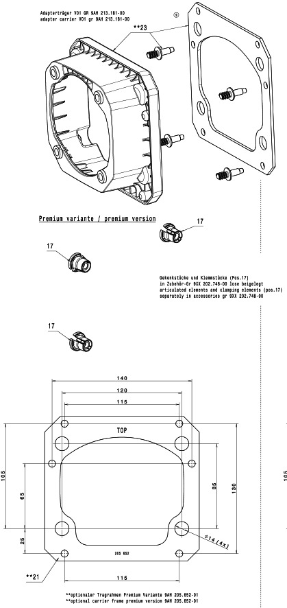

Aha, tada gerai. Tik ten antros kartos remelis kitoks tvirtinimo. Reikia perkonstruoti. Su tuo buvo vargo. Jie man bande konstruoti, padare su smeigem, kai pastatem ant stendo, pasirode kad lempos spindulys kaip angliskos. Teko perkonstruoti, persukti lempas, taisyti spinduli. Manau sita darba geriau daryti , toks buvo vaikiskas konstruktorius su metalinem plokstelemis, paciam. Taip pat tvrakiau kaip anksciau rasiau , elektra. Dejau varzas ir reles. Padare tokie kieti elektrikai. Tau varzu gal ir nereiks jei kompas nerodo kad lempa perdegus.

Dėl kompo tai nežinau ką jis rodo, bet dėl lempu tai jos turi tokį spėc. priedą, į senųjų vietą statyti prisitaiko, ar nežiūrėjai tokio atvejo?
Parašyta: 2016-12-01 09:57:03
Kai as staciau buvo tik ziedas didesnis. Ar turi omeny dar kazka? Gal gali atsiusti nuoroda to daikto?
