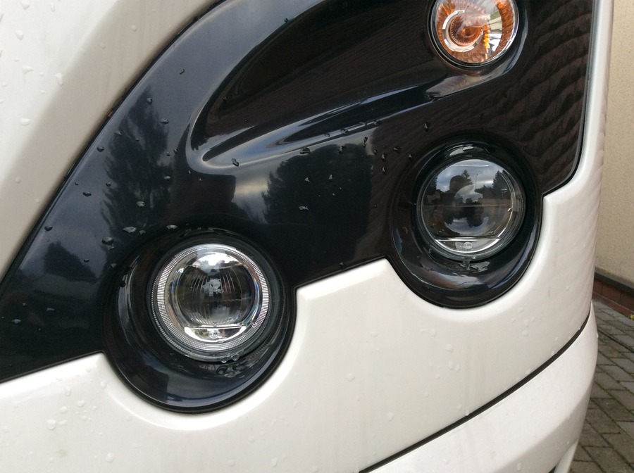

Cia kaip kuriems modeliams. Iveco centre galvojo kad viskas iseis, bet deja italai nepadare. Senesniam jei nera lempuciu perdegimo indikatoriaus gal bus ir gerai, bet pas mane pastacius varzas mirgejimas buvo kaip stroboskopo, tai teko jungti per varzas. Kaip seniau sviete yra foto virsuje, tiesa ten jau ilgos sudetos. Kaip dabar sviecia nufotkinsiu ir idesiu. Tau reikia diena ar vakare? Beje tai skirtingas dalykas jei Tu desi tik LED lemputes. Pas mane keisti visi moduliai Hella. tokie dedasi nemazai autobusu ir kemperiu. Maciau senesniam Hymeriui, mobilvettai, Burstner ir tt. Zibintai
tokie . Cia i trumpas dejau. Vietoj trumpu dabar ir ilgos kartu.

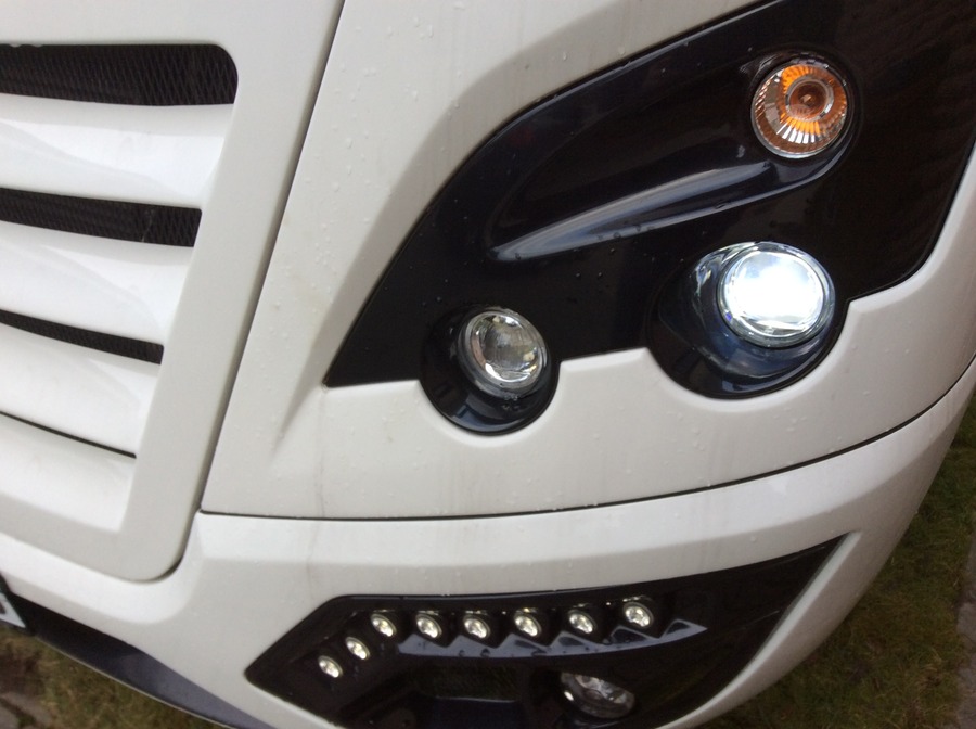

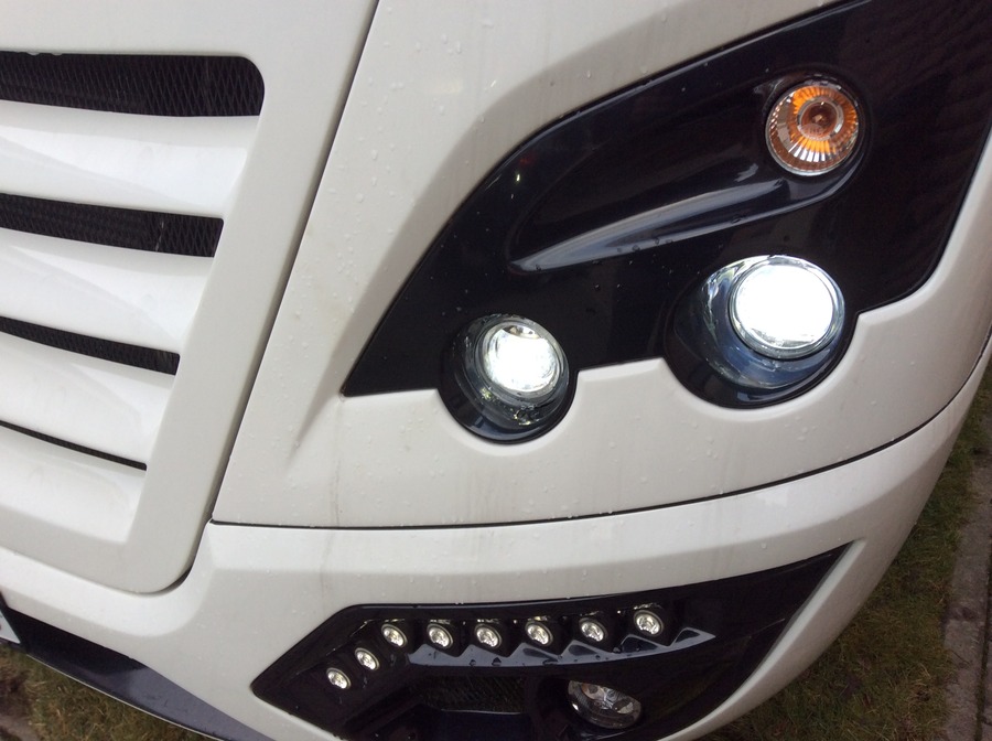

Pas mane buvo vienam korpuse trumpos kitam ilgos. Sudejau i trumpu vieta trumpos ir ilgos vienam korpuse, ilgu vietoje ilgas. T.y. Ijungus ilgas sviesa isijungia keturios ilgos lempos. Kai ijungtos trumpos dega dvi. Tavo vietoje pasvarstyciau modulius dar ir su dienos lempomis. Pvz yra degantys ziedai aplink lempas ar kazkas panasaus

Na suprasti kas pasikeitė nesuprantu, bet tikiu , kad jei tau juntama, tai ir ok. Reiks internete susirasti koks skirtumas šviečiant.
