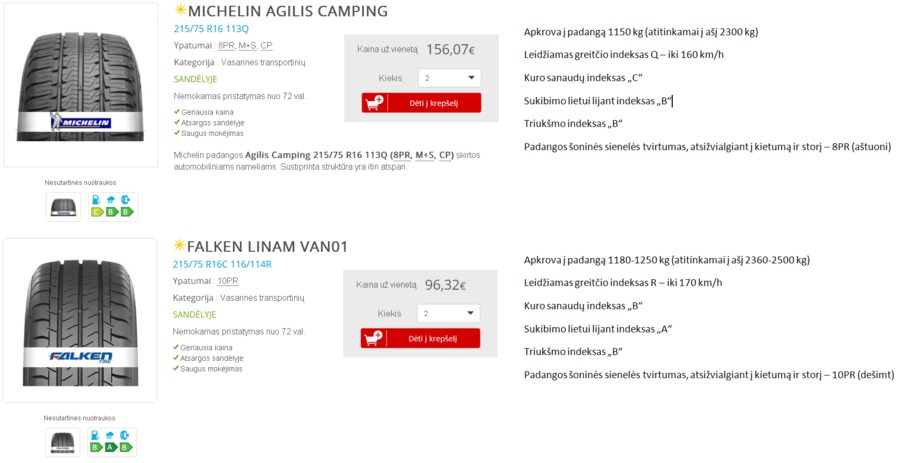

Prieš pirkdamas kemperiui padangas, labai įdėmiai aiškinausi kiekvieną parametrą ant padangų, būtent ką jis reiškia... Ir tik vėliau, remdamasis tais parametrais, rinkausi padangas (tiek žiemines, tiek vasarines).
Šiandien kilo mintis palyginti man tinkančias pagal išmatavimus CP ir mano pirktas vasarines "C".
Kaina akivaizdžiai "C" padangos pusėje. Be to CP - unversalios (M+S), C - konkrečiai vasarinės.
Visų kitų parametrų palyginimas nuotraukoje
