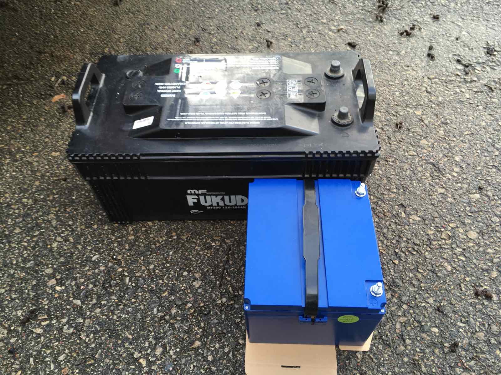

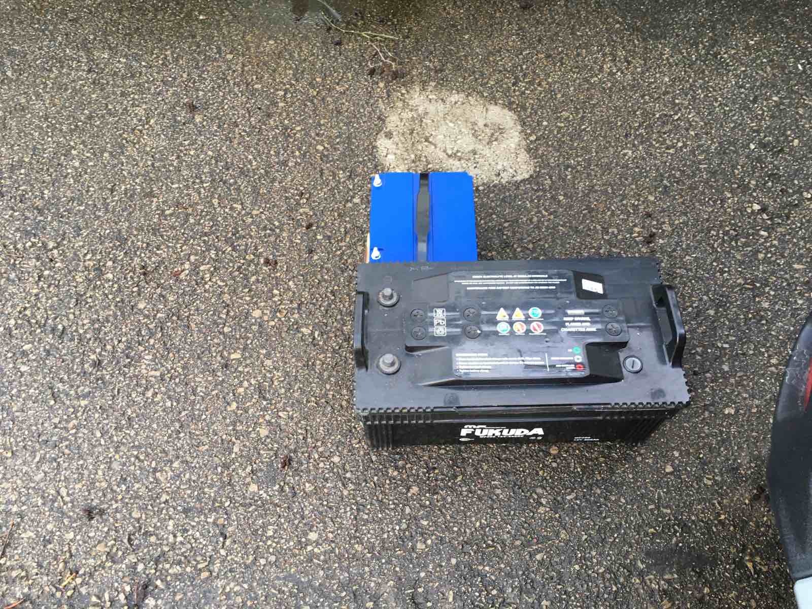

Sveiki.
Pasižiūrėkit į nuotraukas. Mano draugas nusipirko LiFePO4 akumuliatorių (mėlynas).
Juo kemperyje pakeis esamą 200 Ah švininį (juodas).
Švininis (juodas) sveria 60 kg
Naujasis (mėlynas) sveria 10 kg.
Gabaritų skirtumą matote nuotraukose, kurias jis padarė iš dviejų pozicijų, kad tiksliau pamatytumėte skirtumą.
Švininiam akumuliatoriui yra 2 metai, talpa 200 Ah, tačiau padarius iškrovimo testą prietaisai suskaičiavo tik 54 Ah (nieko nuostabaus, nes niekam jau ne paslaptis, kad net nauji švino akumuliatoriai realios talpos turi 2 kart mažiau, nei parašyta).
Prieš kelias dienas su tais pačiai prietaisais padarėmė mėlyno akumuliatoriaus testą.
Kaip manote, kiek Ah suskaičiavo prietaisas mėlynam akumui?
Prizo nebus, nebeturiu, viskas 'suvartota' :))))
Nekankinsiu, atsakymą parašysiu po paros :)

Giedrius.B parašė:
Giedrius.B parašė:
Sveiki.

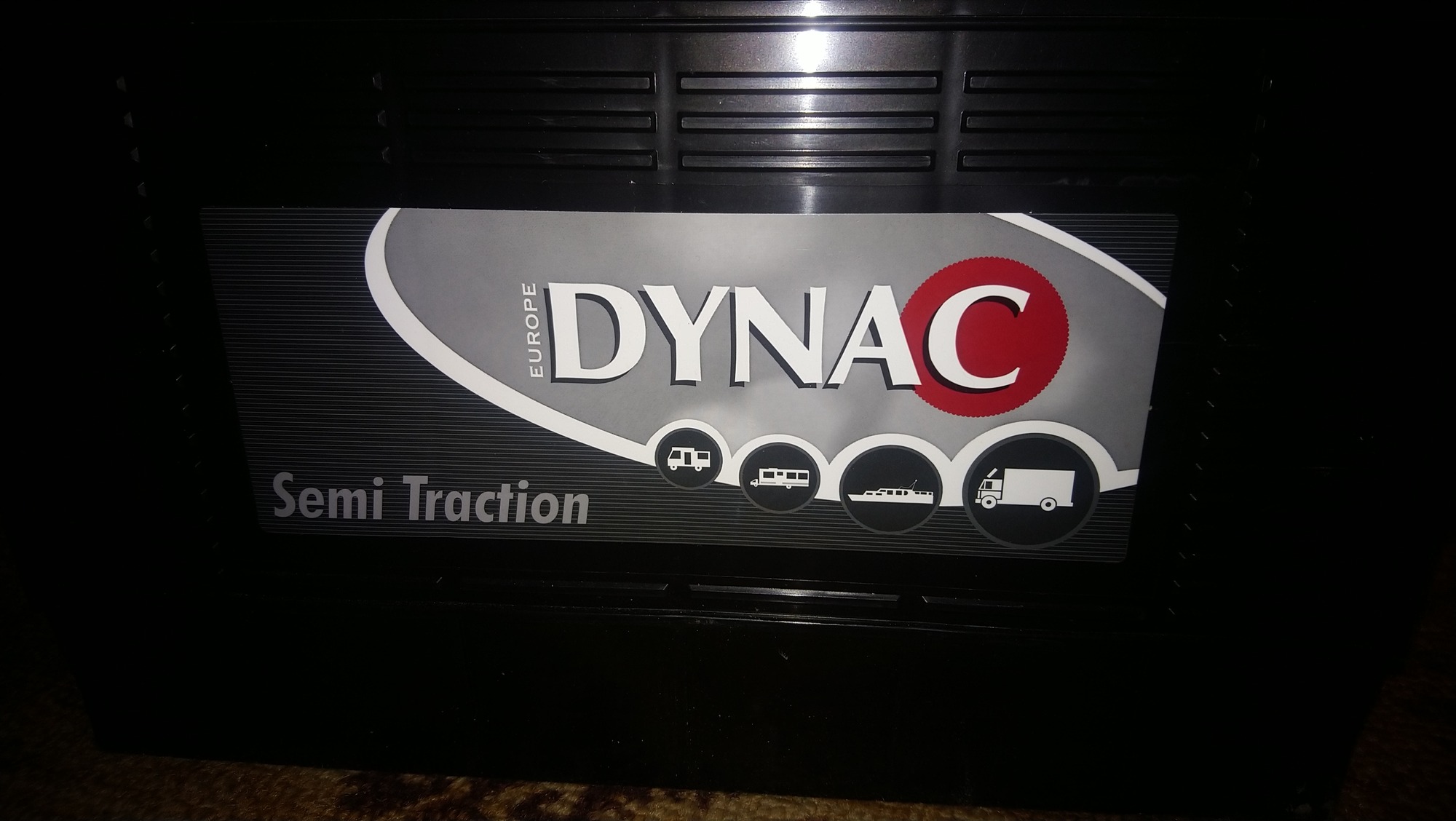

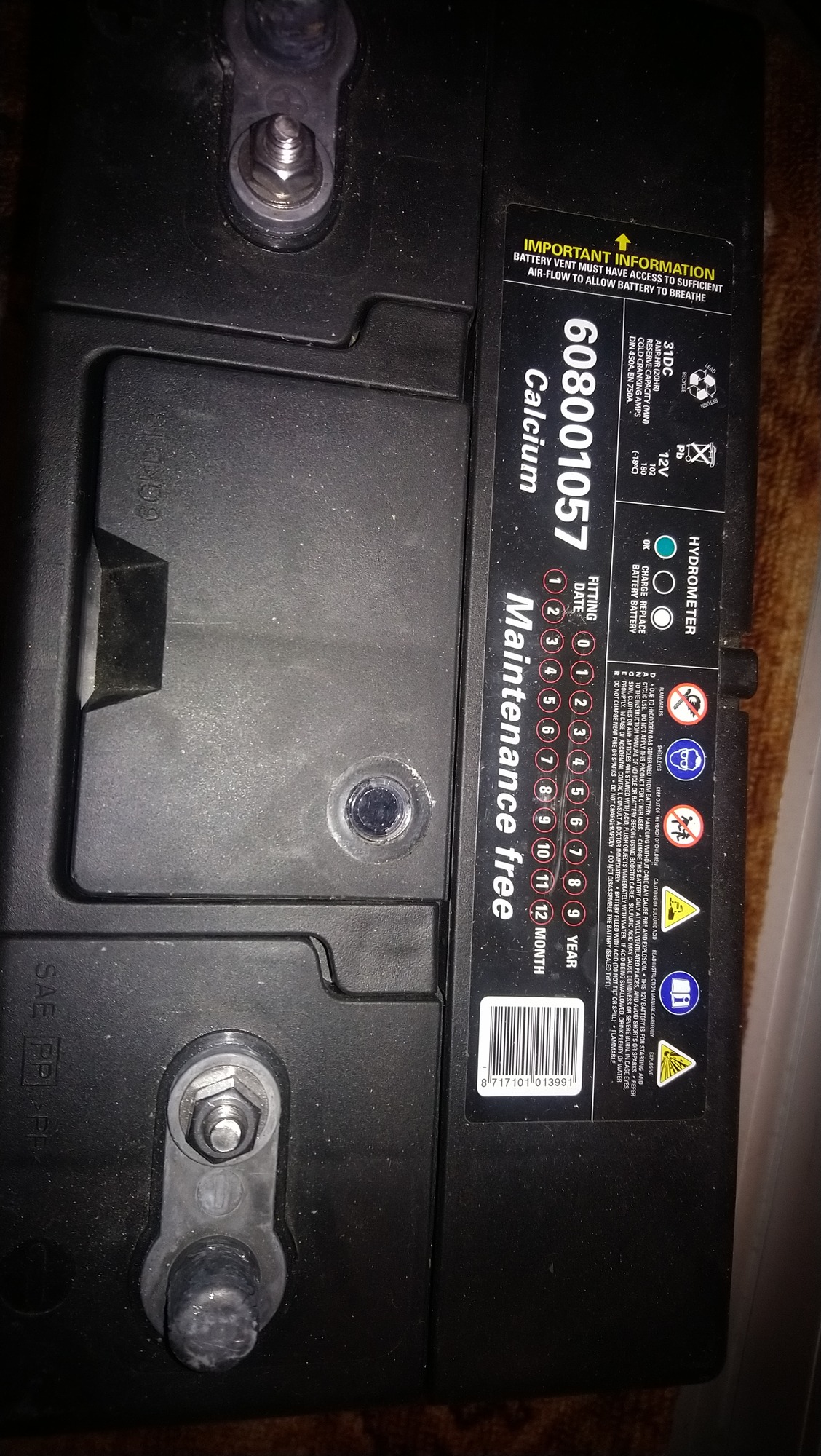

Pas mane stovi toks: Čia koks skaitosi?:hmz:
Dionisas.S parašė:
Spėju tradicinis.
mane tie burimai su gabaliukais iš el.automobilių sudomino, bet kaip skaičiuoju didokas gaunasi , o originalus pobrangis, bet gal ir verta.
