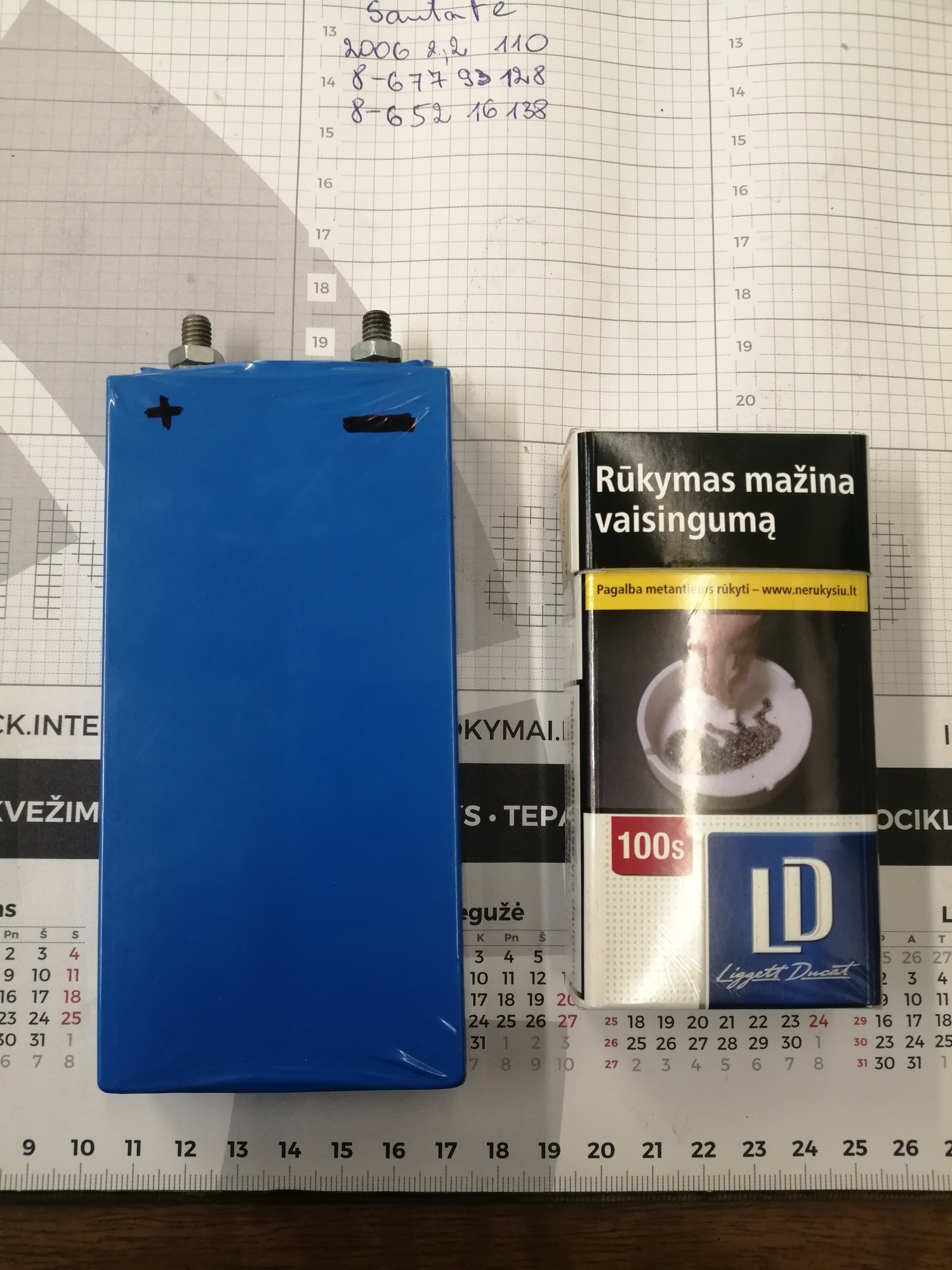

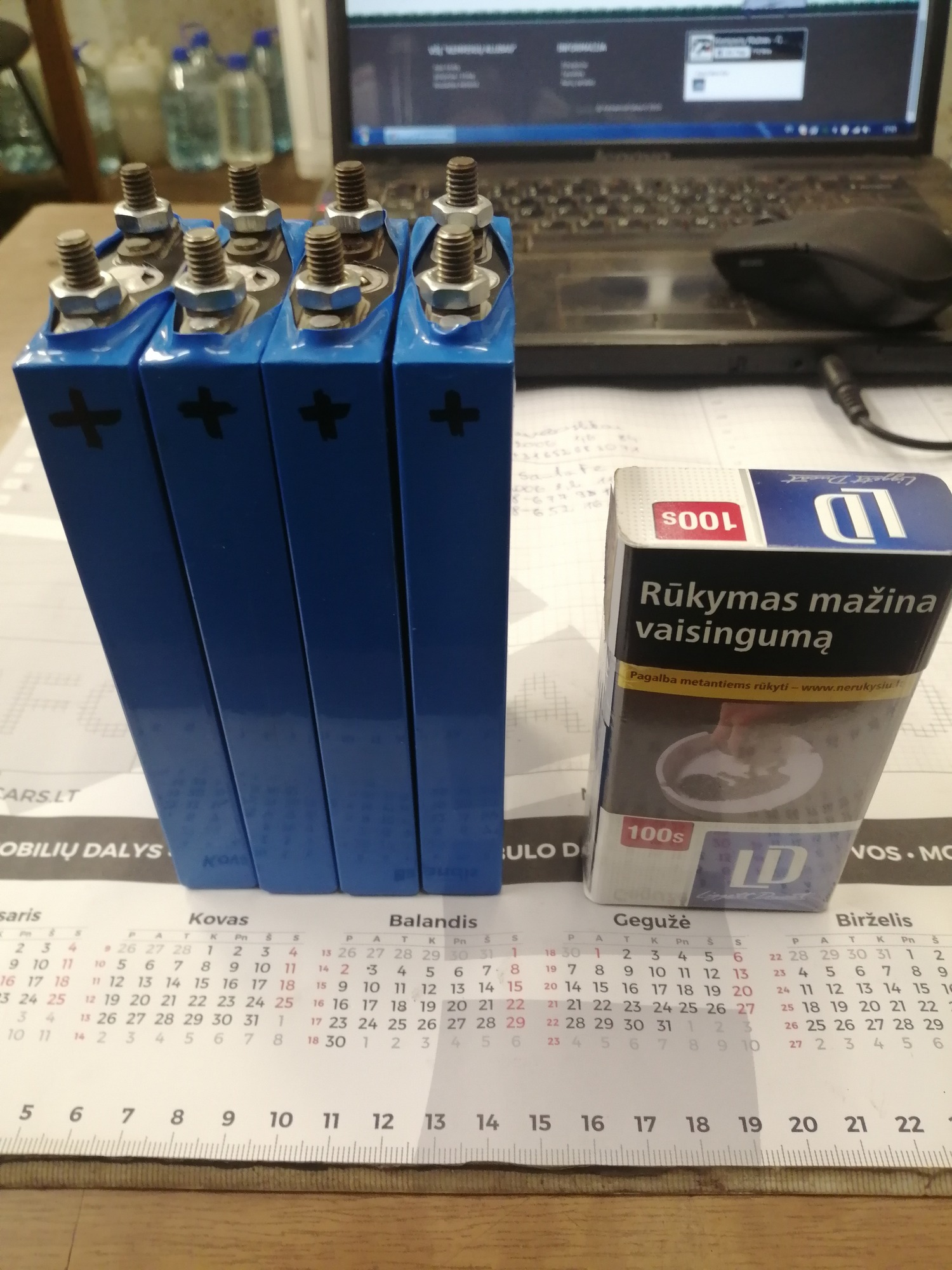

Pabandymui parsisiunciau is aliexpres.Cia yra LifePo4 viena cele 3,2v 10 Ah.Cigareciu pakeli pridejau,kad butu aiskus dydis.Ir kaip atrodytu 2 foto sujungus 4 nuosekliai,kad gautum normalu 14,4 voltaza ir 10 Ah.
