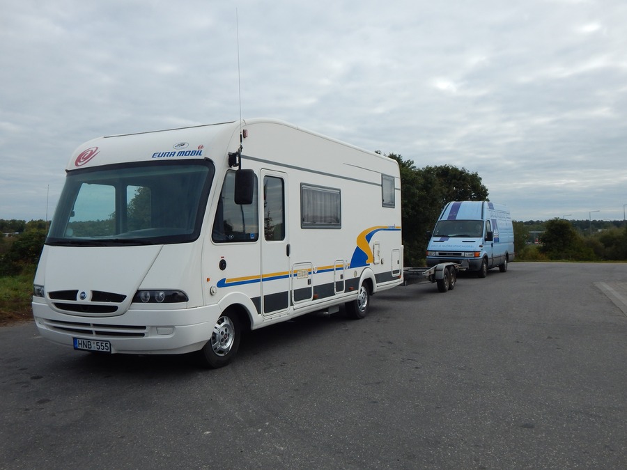

Siais metais tokia traukiau i Vokietija priekaba
Parašyta: 2016-12-03 09:27:04
Va va Vytautai, cia Tu kaip is giedro dangaus nukritai. Kemperis virs 3,5 , tempi priekaba, o nieko nerasai. Pasidalink sabo ispudziais ir patyrimais. Tai labai vertinga. Ar sunku buvo tempti, kokia mazdaug ilgio priekaba buvo, kokie pastbejimai. Labai man pagelbetum. Aciu
Paskutinis pakeitimas: 2016-12-03 15:46:50
Žinutės: 238
Prisijungė: 2012-10-12
Marijau,as sita priekaba tempiau tuscia i Vokietija,nes zmona neturi kategorijos tai is paskos su tuo melinu busu vaziavo.Krauta priekaba atgal tempe kitas busas.Bet bandziau su kemperiu tempti krauta priekaba(pakrauta buvo 1800kg),sunkoka pasirode,tai persigalvojau.Su Morelo kilovatais patempsi bet kokia priekaba.Siulyciau paciam pirkti dviase priekaba,stabiliau rieda,ir beveik betkokia auto galesi i kelione temptis.
