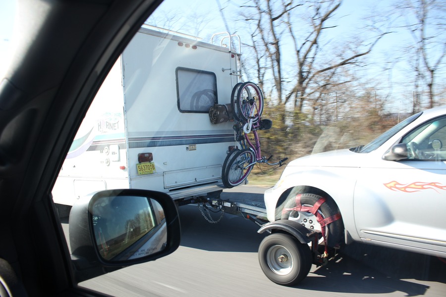

Bet suprantat Amerika yra Amerika. Europos gali buti visai kiti reikalavimai ir istatymai. Pas juos leidziama net dvi transporto priemones tempti is karto, kas Europoje nematyta. Pavyzdziui norejau atsivezti priekaba is Amerikos, tai zmones kurie veza automobilius pasake, kad be sansu ja sertifikuoti pas mus. SU kemperiais tas pats. Ju kemperiai daugelis yra platesni uz musiskius. Musu max matmuo yra 2,5 ir viskas. Mane siek tiek baugina si ideja, kadangi Europoje nematyti taip eksplotuojant tu vilkciu. Europieciai nera kvaili. Taigi mintis, kuri man sukasi galvoje, paklausti vokieciu kemperistu kaip yra su tokiu vilkimo budu. Valius irgi rase apie nuotykius. Kitame skirtumo nelabai matau. Kaina perdirbimo ir priekabos panasi, visam kitam nera skirtumo. Greiciau nevaziuosi, del laikymo , gali uzkeles ant priekabos laikyti, o priekaba yvaryti kur nori su elektrine pavara. Priekaba ir universalesnis dalykas, be to ir masinos nesugadini, o juk noresi kada nors parduoti. Zodziu minciu apie siu variantu nagrinejima yra. Ir aciu kolegoms kurie diskutuoja sia tema. Uzkeliami ratukai atkrito.
Parašyta: 2016-12-01 18:46:09
Sveiki visi. Taigi siandien teko pabendrauti su Regitros egzaminatoriais. Paklausiau kaip yra del vilkimo standzia vilktimi Lietuvoje. Tai pasirodo reikalu yra daug. Neziurint i tai kad visada turi buti ijungtas avarinis, o jei jo nera pakabintas zenklas, tai draudziama vilkti pvz per plikledi. Sake kad draudziama vilkti autostradoje, nors perskaiciau eismo taisykles, ten raso kad draudziama lankscia jungtimi. Bet turbut vienas is pagrindiniu dalyku yra tai, kad velkamoje priemoneje turi buti vairuotojas, turintis teise vairuoti ta priemone. Sunku isivaizduoti kad as vaziuoju su kemperiu, o zmona sedi uz velkamos masinos vairo. Pasiilgtume viens kito per kelione, mmmm..... Be to anot egzaminatoriu kiekvienoje valstybeje reikalavimai nors ir panasus, bet visdelto yra ir skirtumu. Greiciausiai todel yra tik pavieniai rizikuojantys buti nepagauti. Taigi turbut vistiek teks gryzti prie priekabos....
