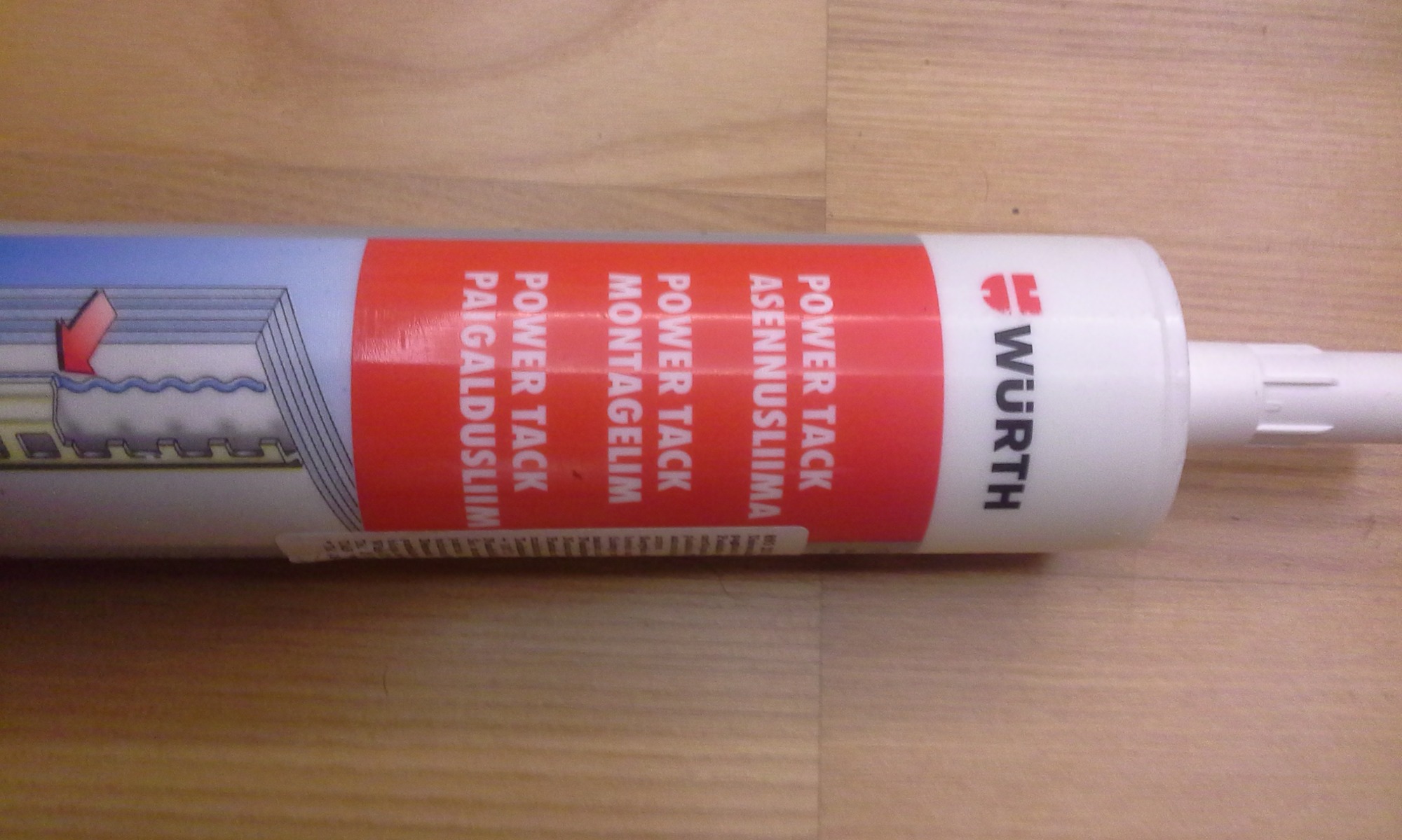

Sitoje temoje, jei neklystu antrame psl. Montuota kampuku pagalba. Manau kampukai priklijuoti. As prie saules elemento per visa ilgi prisukau aliuminini kampuoti ir priklijavau statybiniais klijais.

Prie baterijos skersai prisukau du aliuminius profilius (panašūs kaip baterijos briaunose).Profiliukus pirkau "Ermitaže". Tokiu būdu baterija pakyla apie 1 cm.  Prie kemperio stogo priklijavau
Tokiu būdu bateriją pritvirtinu jau antram kemperiui. Nereikia badyti stogo, išskyrus skylę laidams.

Sveiki, Tiesiog ant klijų, net ir mažų savisriegių nenaudojote?
Nenaudojau. Prieš tai turėtame kemperyje 2 ar 3 metus taip atvažinėjau. Retkarčiais patikrindavau, jokių pasikeitimų. Dabartiniam kemperiui lygiai taip pat pritvirtinau, jau metai be pastabų.
Dabar apsnigo stogas, kada pratirps nufotografuosiu.

Pas mane taip pat padaryta.Gerai isties laiko,nebent su visu stogu nuluptum.Laidus pet ventiliacijos kamineli ivedziau,stogo irgi negreziojau.

Na kita savaitgalį reiks ir man bandyt klijuot, laidus tikriausiai per antena įvesiu. O kaip dėl svorio montuojant, tikriausiai lipti ant priekabos negerai, nemanau, kad ten labai tvirtas stogas ar klystu?
