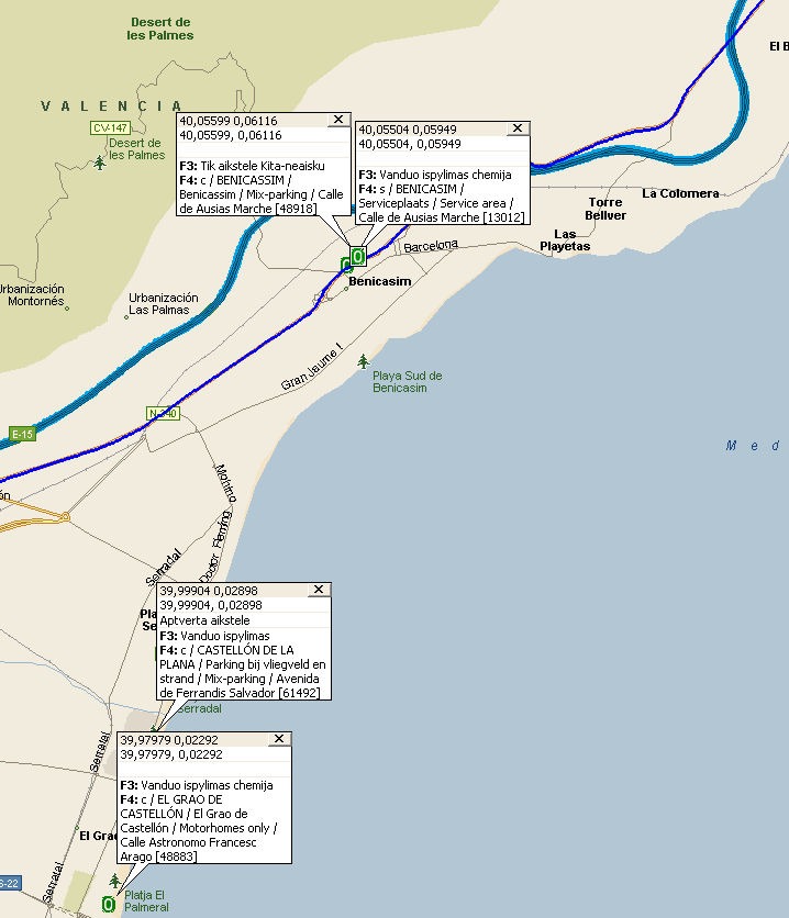

Aš visada turiu į MapPoint susimetęs visų nemokamų ir mokamų aikštelių koordinates (pagal valstybes), tai praktiškai labai retas atvejis, kad prireiktų mokamų, nors per karsčius stengiamės kartą per parą išsipilti

Bazė yra Ten tik koordinatės, tad ją reikia gerokai perdaryti - surūšiuoti, kuriose kas yra (vanduo, išpylimai, stovėjimai ir t.t.), kur mokamos, kur ne. Vienu žodžiu reikia truputi "pažaisti" su transformacijomis...
Mokant naudotis Excel-u, nieko sudėtingo, bet laiko "suvalgo"

Sukėlimas užima max 1 min. Užtrunka duomenų bazės paruošimas, kad prie kiekvienos aikštelės rodytų komentarą... F3:

Ačiū. Iš Campercontact atsisiunčiau. Parėjo kažkoks CSV failas, excel jį atidarė. Vienos koordinatės visi duomenys vienoje eilutėje. Jei naudodamasis funkcija "eilutes į stulpelius" pasidarysiu vien koordinačių stulpelį- ar pavyks paskui sukelti tarkim į Sygic? Ar geriau to nedaryti ir keisti tik pavadinimo galą- kaip pvz. pas Arvydą- vanduo, išpylimas ir pan.?
Žodžiu noriu sužinoti eiliškumą- atsisiunčiau, persidariau pagal save (kiek galiu keisti?), sukėliau į Sygic (kaip tą padaryti?)

Jei atsisiuntei CSV formatu tai jis taikytas Garminui, i Sygic deti reikalingas UPI arba RUPI.
Pats formato konvertavimas aprašomas tokiose ar panašiose puslapiuose:
POI EDITčia rašo apie sygica
poiplaza pats POI siuntimas apmokestintas, bet infos daug.
o tau siunčiant gal dave pasirinkti kokiam formate? dažnai duoda, tik skubant baksteli bet ką , vėliau nežinai ką su tuom veikti
