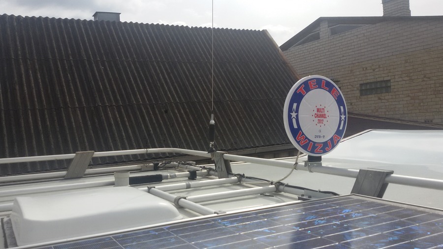

Bet prie jos as nematau maitinimo laido jiokio.Jei apie ta mazyte kalbam.Ji maitinima gauna is televizoriaus. AR NE ?
Perskaičiau savo postą ir supratau, kad pamanei, jog apie Ričardo anteną kalbu. Kalbu apie lenkišką bliūdą :)
Sendien automobiliu turguje nesusivaldziau ir nupirkau antena uz 10 euru.Sumontavau gulsciai tai spiriojasi nenori rodyt:blogai:.Pastaciau ir viskas:ok:
bus bedu tiek su cb antena,tiek su tv,kabinsis uz saku konkreciai,be to tv antena gali net svilpti vaziuojant greiciau
O kas su cb ?  TV man ir taip nepatinka.Laukiu kritikos ir pasiulimu is patirusiu.

Pas mane buvo tokia pat TV antena. Ją montavau gulsčiai. Šakos ir saulė savo juodą darbą padarė - plastmasės sutrupėjo. Tai kas liko patalpinau tarp dviejų plastikiniu kibirų dangtelių.
O nerodyti paguldyta gali dėl ant kemperio stogo esančio aliuminio karkaso. Reiktų pabandyti pakeisti  TV antenos vietą :geras:
Ryšis labai priklauso nuo CB antenos vietos ir tuo pačiu galimybės atspindėti radijo bangas
Su cb man viskas  gerai.TV nepatinka bet paguldzius nerodo:ne:
O kokiu atstumu CB veikia?
Bandimu nedariau bet is namu girdziu apvaziavima apie 10-11km
Tai dar būtų neblogai, kad ir patį girdėtų :ratu: CB tai dvipusis ryšis :alus:
