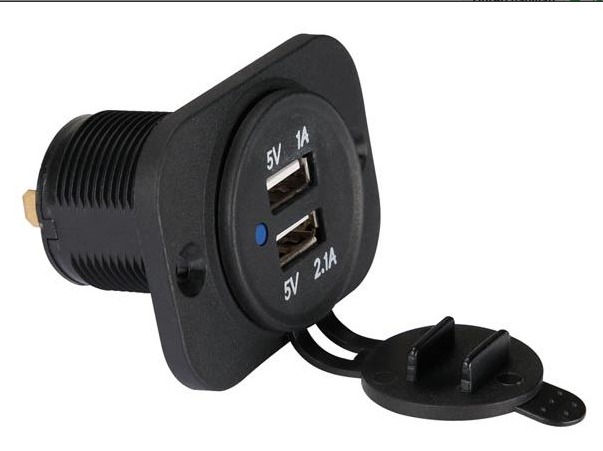

Arvydai, ačiū už atsakymą. Pas mane viskas ant 12V arba pakraunama per USB portą.
Jam radau labai gerą stacionarę "rozetę". Dvi tokias susimontavau ir visiems kraunamiems įrenginiams per akis. Pamatavau, kad jei nieko neprijungta, tai srovės beveik neima (~5mA), todėl net netjunginėju.

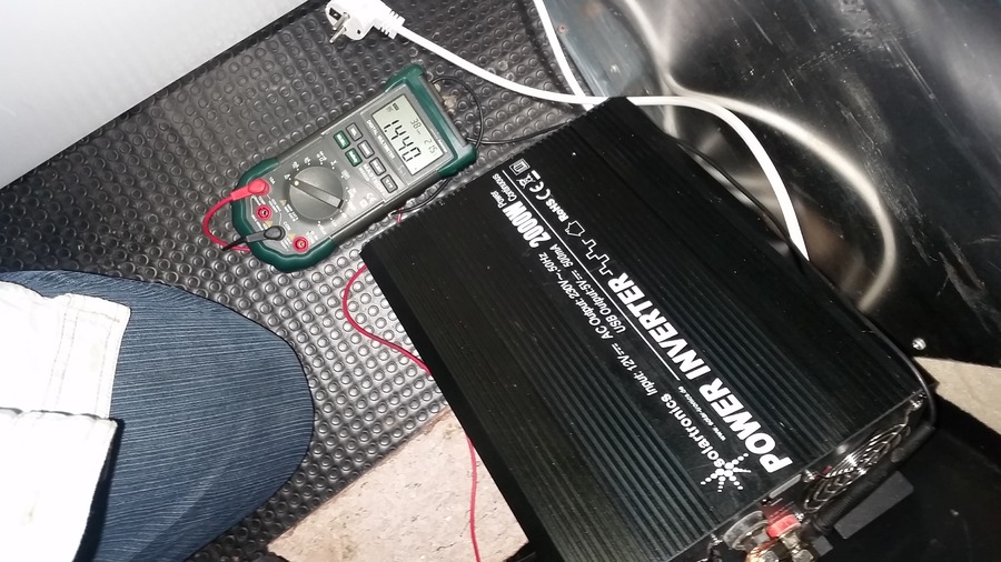

Kaip tik reikejo pasimatuoti vieną keitiklį, senas pigus nesinusinis 2 kw,  neapkrautas naudojo 1.4 A o tai 16w pastoviai...
