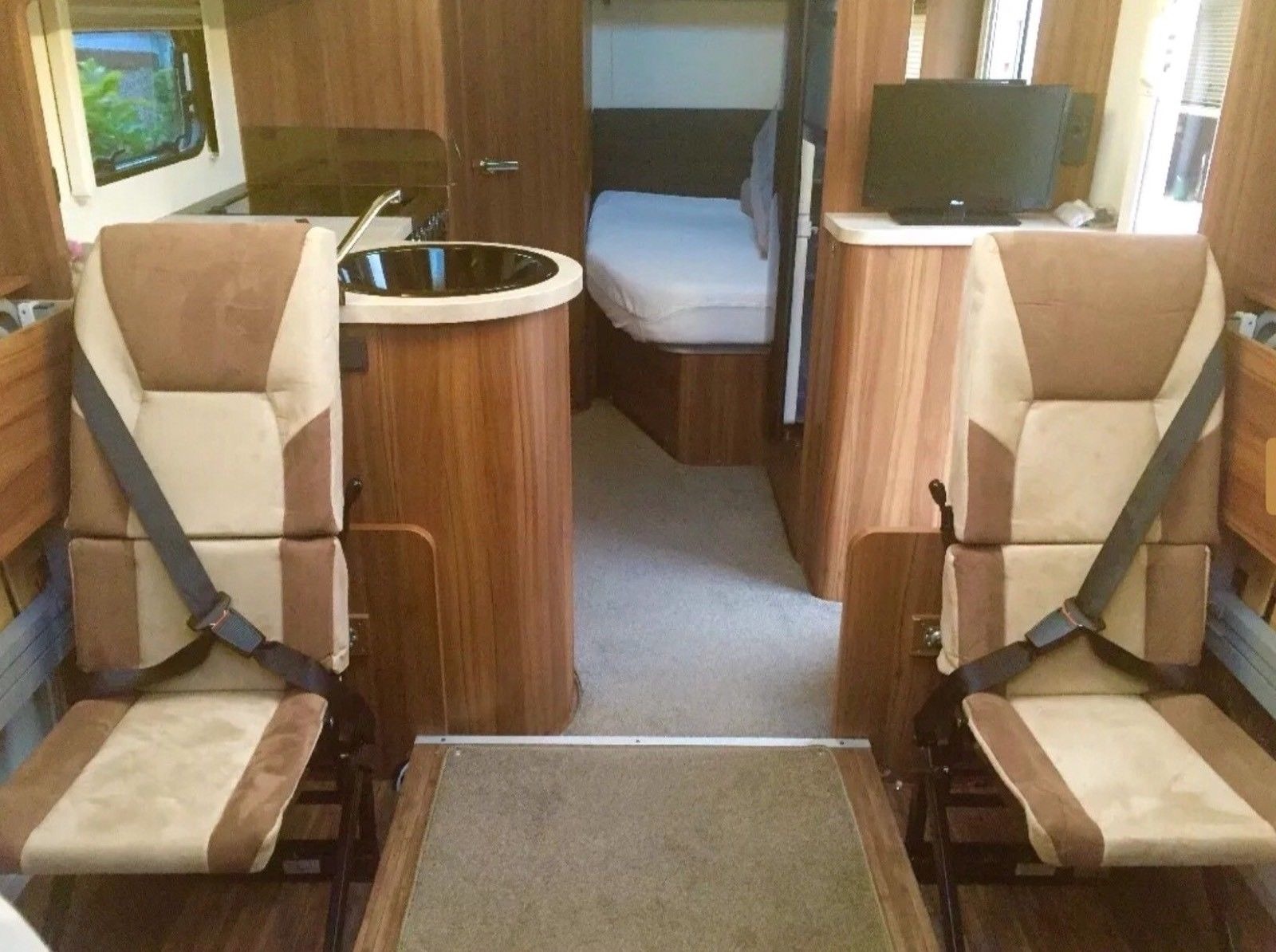

Kalbėjau su Arūnu, jis su kemperiais nebedirba, bet sakė LT pakeisti vietų skaičių oficialiai be šansų. Keisti kemperio labai nesinori, pirkau su 32000 rida, viskas kaip nauja, o metų daug (2005). Be to, šeševietis bus lygiai toks pat alkovinis su prastesne komplektacija. Todėl ir noriu didinti masę ir instaliuoti sudedamas sėdynes. Įdedu orginalios sulankstomos Aguti kemperinės kedutės nuotrauką, tai turbūt vienintelis variantas. Galiu viską padaryti kaip priklauso, tvirtinimas prie AL-KO rėmo, trijų taškų diržas, ta pati firma kaip ir orginaliai instaliuotos sėdynės. Kaip viską sutvarkyti "popieriuose" - kol kas tupikas. Čia filmukas, kaip kemperyje ta kėdutė atrodo (2 min.)

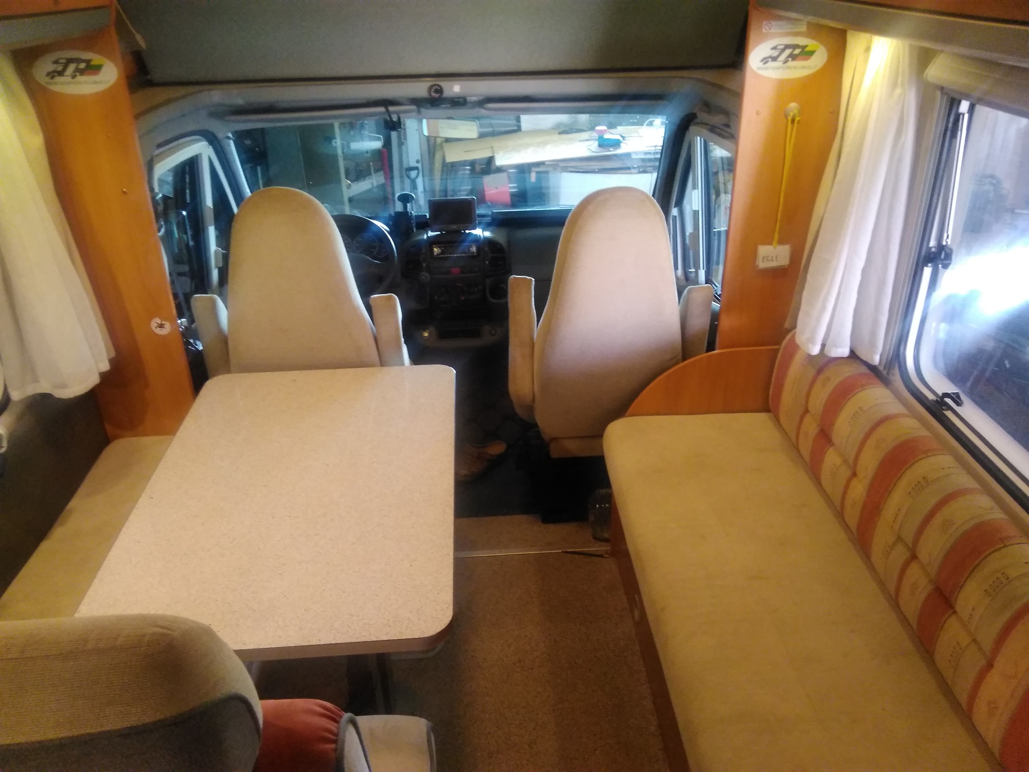

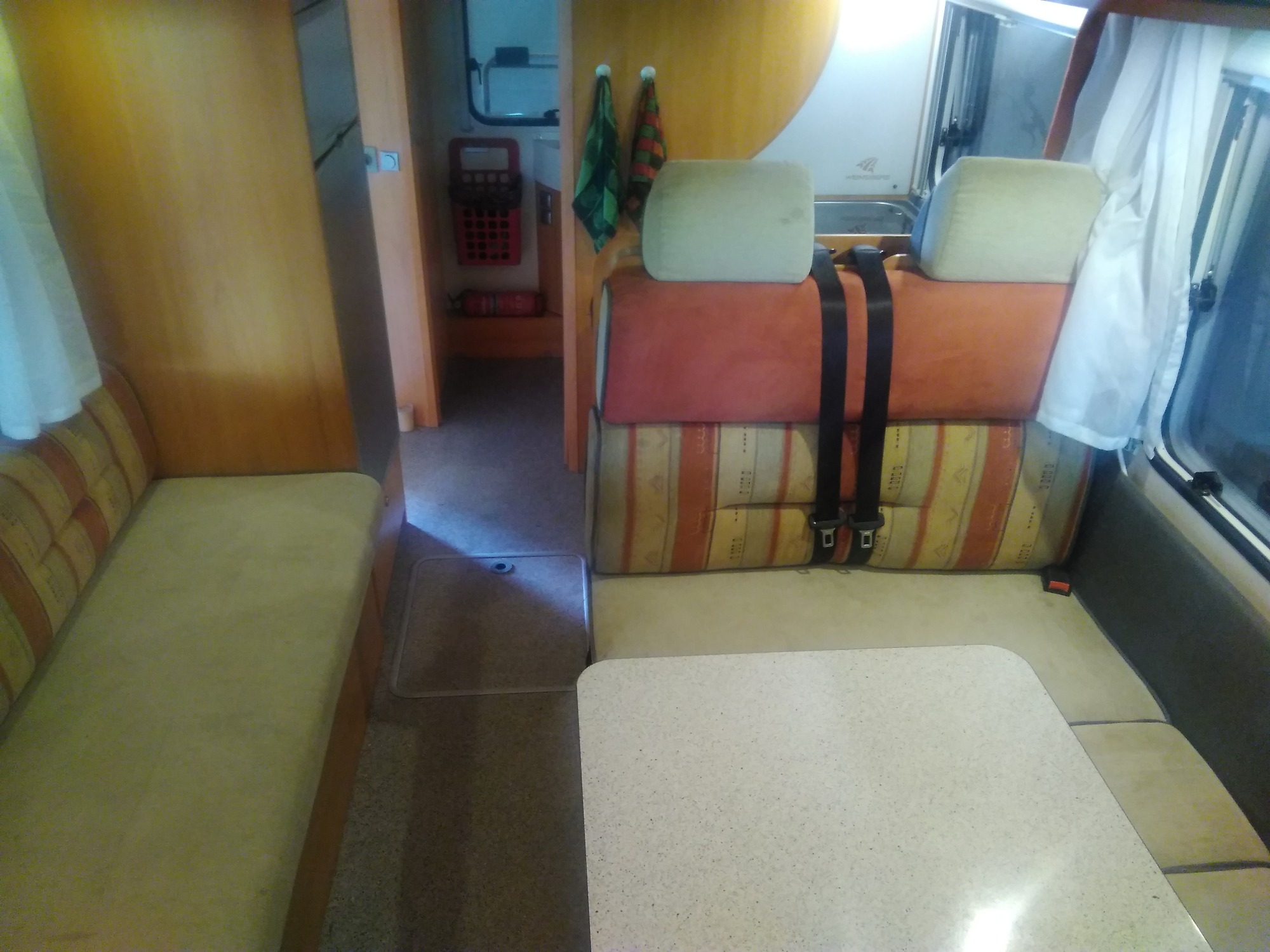

O savo isdestyma gali parodyti koks dabar?
Parašyta: 2018-08-30 12:30:46
Žinutės: 68
Prisijungė: 2012-10-29
numatoma sėdimos vietos vieta prie šaldytuvo. Keleivis žiūrėtų į priekį. Keleivio pusėje yra priėjimas prie AL-KO rėmo, vairuotojo pusėje dujų įranga ir vandens bakas.
