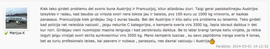

Va
cia Stafai velesnis postas su siek tiek info apie baudas. Cia jau ne nuogirdos. Tai ir spresk ar Tau jos dideles ar ne. O kad sveria tai tikrai zinau pora vietu Austrijoje. Taip pat cekai esu mates kaip sveria.
