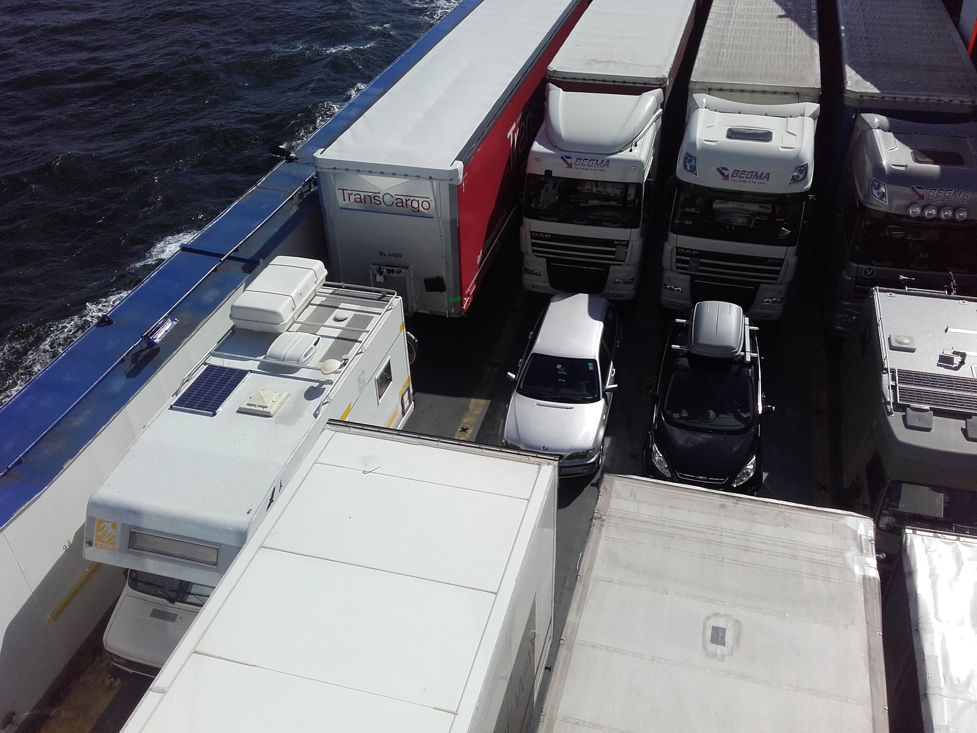

Mano kemperiuko gale gamyklinės kopėčios, o ant stogo yra priklijuotos kelios rifliuoto aliuminio plokštės, tai tik ant jų ir lipu. Matyt tam ir padėtos, kad svorį plačiau paskirstytų. O viduje tose viese baldai remia stogą :) nešokinėju ant stogo, bet ramiai vaikštant viskas OK.
Kas liečia stogus- tai jų tikrai labai įvairių yra. Ant 1991m Burtsner lakstydavau pasišokinėdamas, neskaitant, kad 40x40 dar 1 skylę buvau išpjovęs papildomam liukui. Ant dabartinės nesąmonės pustuštį kibirą atsargiai dedu kuo arčiau krašto, nes akivaizdžiai stogas linksta. Jame 25mm skersinukai kas ~0,5m sudėti ir visi skersai sugręžioti, kad ~20mm gofruoti vamzdžiai el. laidams prasikištų. Priedo viršutinė skarda neklijuota, tik ant durniaus užmesta.
