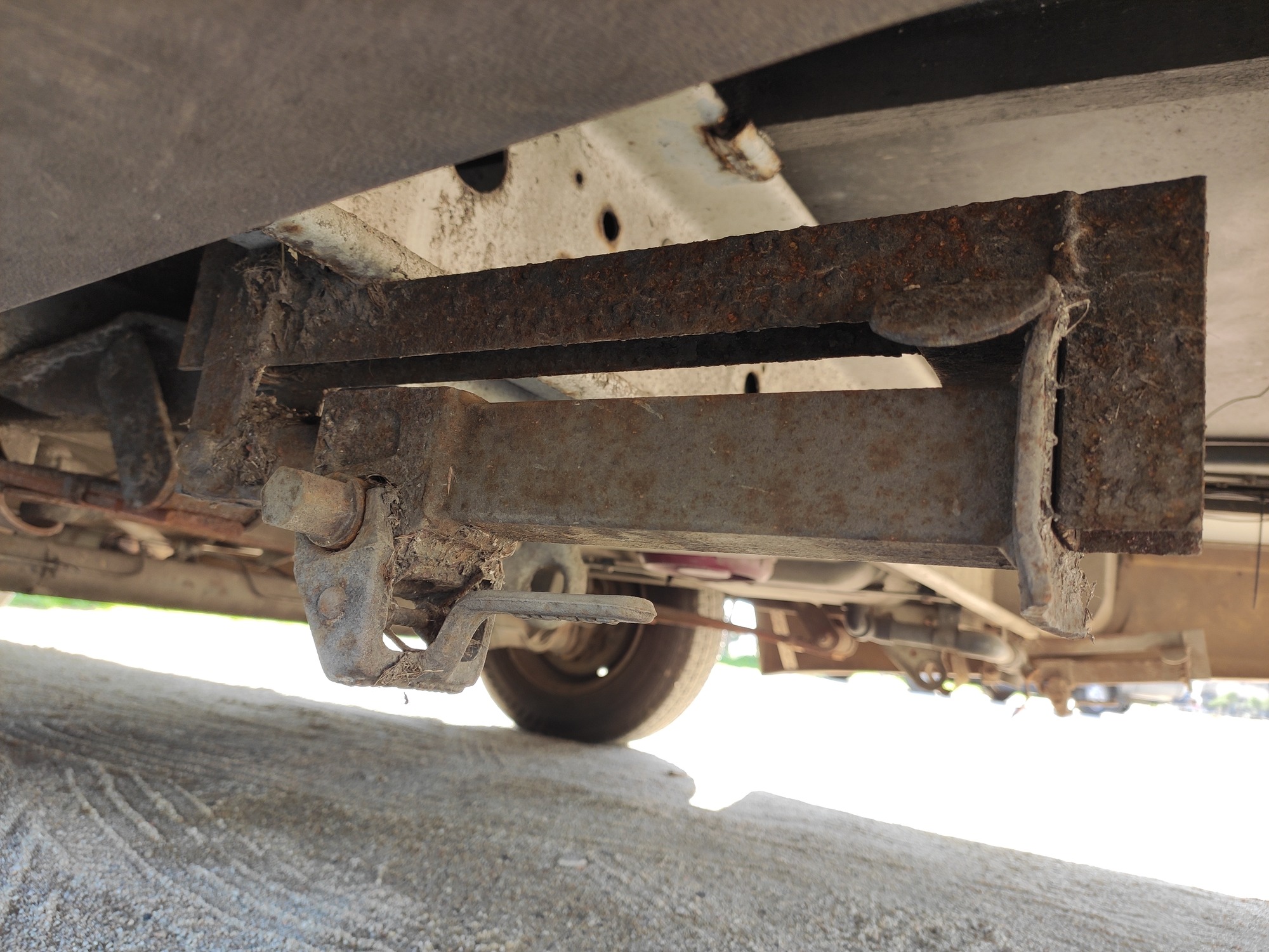

Keliaujam jau nuo naujų metų, pavyko pasiekti Ispaniją. Džiaugiamės saule. Kadangi paiko vieta, planuojam pabūti ilgiau ir kilo noras ištraukti kojas/stabilizatorius. Galbūt kažkas žinote kaip jos veikia? Yra rankena ir varžtas. Purvina ir aprudiję, todėl nelabai pavyksta išjudinti kojos ir sunku suprasti ką pirma reikia padaryti, kad ją pajudinti ir kaip.

Šaunuoliai kad trainiojatės po pasaulį, o dėl kojos neesu tokios matęs, bet spėju tas šalimais varžto tai saugiklis /fiksatorius , reiktu ji pabandyti išjudinti prieš sukant stipriau. Papurkšk kokios nors WD ( tik nuplauk po to) gal iš ties užkirmijo ir tiek. Pasinaudojęs sutepk, kad vėl nesukirmytu.

Čia Lineppe, tokios buvo pas mane. Kiek pamenu- reikia nuspaudus rankenėlę kiek stumtelti tą koją atgal, jei užrūdiję ir nesistumia- bandyk raktu sukdamas ją sutrumpinti, kad galas atsifiksuotų (jos galas dabar užmautas ant kokio 1cm ilgio kaip ir varžto), nulenkti žemyn, ištraukti koją, atremti į žemę (viskas daroma pilnai nuspaudus rankenėlę), raktą uždėti ant to važto (lygtais 17mm ar 19mm) ir sukant varžtą koja ilgėja ir kelia kemperį.
Žodžiu principas- nuspaudęs rankenėlę ją stumdai be fiksacijos, arba atleidęs rankenėlę suki su raktu ir yra fiksacija.

Minske Robertai apie tas kojas diskutavome, kad nelabai patogios. Norint jomis pasinaudoti, turi lysti po kemperiu, paspaudus ranketą pastumti atgal, kad ji nusileistu, o tada su raktu kelti.
