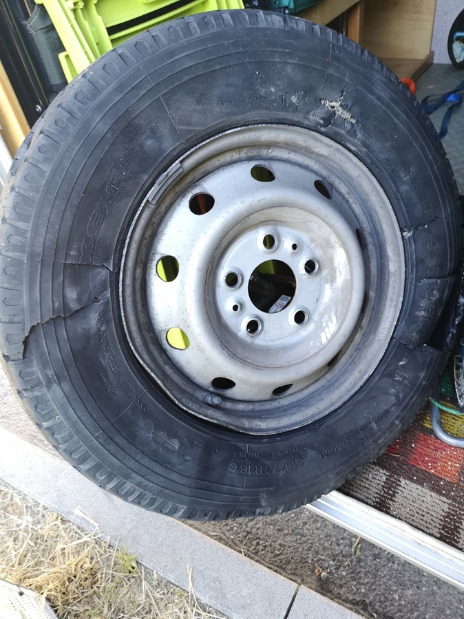

Justinas.S parašė:
Štai taip atrodo kemperinė padanga,kuri kažkodėl sprogo tiesiog išvažiuojant iš stovėjimo aikštelės.Visa laimė kad greitis nedidelis.Kemperis tikrai nebuvo perkrautas .Pagrindinis svoris : 2 suauge ir vaikas ,3 dviračiai ir lauko baldai.Savaime aišku šiek tiek rūbų kelionei.Jokiu 'naminių trilitrekų' ar kažko panašaus nebuvo.
Pagal markiruote (215/75R16C), tai ne CP
Paskutinis pakeitimas: 2019-07-17 11:35:25
Žinutės: 1607
Pagal tą sprogusią (matosi sunkiai, bet lyg įžiūriu)- na taip, XC camping- senesnio modelio kemperinė, vėliau (apie 2009m) jas pakeitė Agilis camping.
Na o metai berods 2008- ne jaunuolė, bet dėl sprogimo manau ne amžius kaltas.
Paskutinis pakeitimas: 2019-07-17 11:43:50
Žinutės: 2195
Kad nustatyti ar ji nebuvo perkrauta, reikėtų matyti pilną markiruotę au apkrovos indeksu.
Šioje temoje esu įdėjęs lentelę su apkrovos indeksais.
Aš visada renkuosi padangas su didesniu apkrovos indeksu dėl atsargos. Tada jau nėra didelio skirtumo ar tai kemperines CP ar C padangos.

Kad nustatyti ar ji nebuvo perkrauta, reikėtų matyti pilną markiruotę au apkrovos indeksu.Šioje temoje esu įdėjęs lentelę su apkrovos indeksais.
Ant padangos rašo 2535lbs kas yra 1150 kg

Justinas.S parašė:
Jei sprogo galinė, o kemperis 3500 kg, darau prielaidą, kad galėjo būti perkrauta.
3500*2/3=2333 kg ašiai arba 1166 kg ratui. Plius netolygus krovinio pasiskirstymas, o tai jau ant ribos.
Paskutinis pakeitimas: 2019-07-17 12:23:47
Žinutės: 2195
Pas mane kemperis 3500 kg. Apkrovų paskirstymas skaičiuojamas - 1750 kg (50%) priekiniai ašiai ir 2250 kg (64%) galiniai. Bet gali būti ir daugiau
Padangų indeksą visada renkuosi 114/116

Kemperis pirktas Danijoje 2014 metais su šitomis padangomis.Ant ašių esu sveresis ne karta,galinė buvo max 2100,nežinau kiek tikslios Tuvlitos stabdžių stendo svarstyklės.Bet paskutini karta tikrai buvo bagažinėje dar ir valtis su varikliu bei žvejybos iranga praeinant tech apžiūrą gegužės mėnesi(bendras svoris tikrai ne mažiau 140kg),ko niekad nesivežu važiuodamas po Europa.Todėl ir bandau bent teoriškai išsiaiškint kodėl padanga sprogo būtent kelionėje už LT ribų,nors kemperio galas buvo daug lengvesnis nei važinėjant vietoje.
Pripusta padanga buvo 5,0 nors ant padangos aiškiai rašo kad slegis max 80psi(5,5) šaltai padangai.
Parašyta: 2019-07-17 12:44:11
Žinutės: 2195
Visur ir visada reikia palikti atsargas bei įvertinti, kad padangos ne pirmos jaunystės. Laikui bėgant, keičiasi ir jų charakteristikos... ir aišku ne į didėjimo pusę - viskas sensta, plius saulės poveikis.

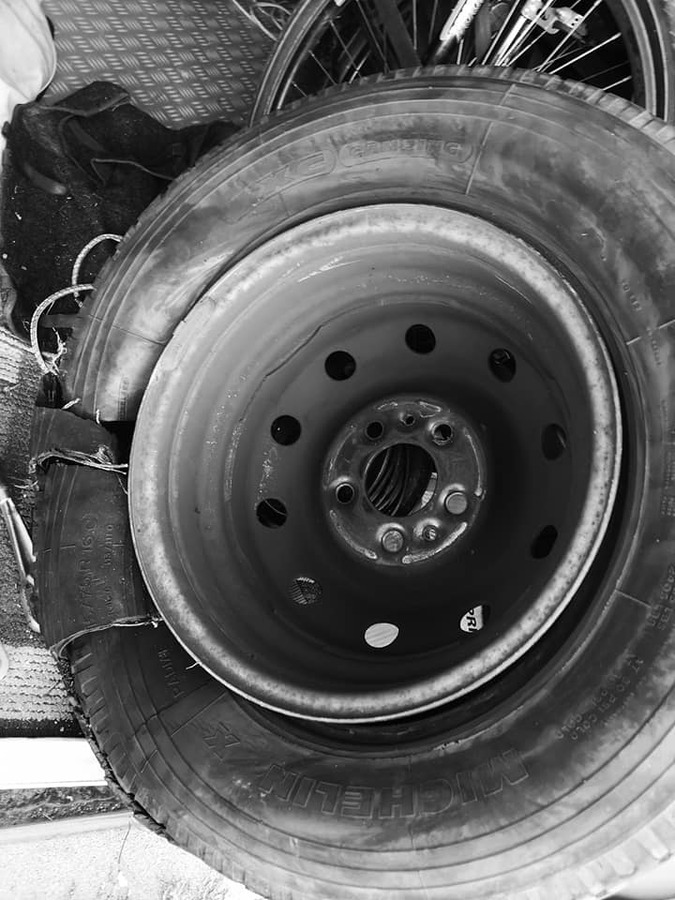

čiatpatsČia tas pats ratas iš vidinės pusės

Justinas.S parašė:
Kemperis pirktas Danijoje 2014 metais su šitomis padangomis.Ant ašių esu sveresis ne karta,galinė buvo max 2100,nežinau kiek tikslios Tuvlitos stabdžių stendo svarstyklės.Bet paskutini karta tikrai buvo bagažinėje dar ir valtis su varikliu bei žvejybos iranga praeinant tech apžiūrą gegužės mėnesi(bendras svoris tikrai ne mažiau 140kg),ko niekad nesivežu važiuodamas po Europa.Todėl ir bandau bent teoriškai išsiaiškint kodėl padanga sprogo būtent kelionėje už LT ribų,nors kemperio galas buvo daug lengvesnis nei važinėjant vietoje.Pripusta padanga buvo 5,0 nors ant padangos aiškiai rašo kad slegis max 80psi(5,5) šaltai padangai.
Pas patį indeksas 113/111- ~1100kg ratui. Sverta su valtim bet be žmonių ir be vandens tikėtina. Todėl apkrova vos ne visada ant ribos... Paprastai čia ir būna sprogimų priežastis, plius amžius savo dedamąją įnešė, didelis greitis, didesnė temperatūra ir automatiškai slėgis ne mažiau 6 Bar buvo.
Man sprogo labai labai panašiom aplinkybėm, tik tiek, kad jau 5 pavara buvo spėta įmesti.
