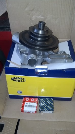

Panašu, kad jau beveik paskutinės detalės atkeliavo, šiandien kemperiukas turėtų jau nusileisti ant žemės :)
Nauja vandens pompa, skirstymo veleno guolis ir pakabinamas pusašio guolis
Visi trapeciniai dirželiai
Dar laukiu valytuvų ir SMT priedo tepalui

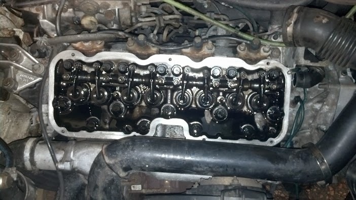

Keičiant vožtuvų dangtelio tarpinę, teko ir vožtuvus susireguliuoti
Likau nustebęs, kai pamačiau tokį švarų variklį viduje :) Neseniai teko keisti Volvo S80 2009m. kompemsatorius, tai ženkliai baisesnis variklis buvo.

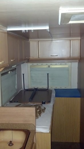

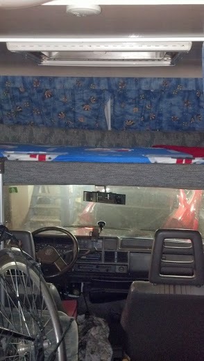

Na ir pagaliau po savaitės remonto darbų kemperiukas techniškai idealiai tvarkingas, praktiškai kaip naujas :) Neprireikė nei 2,5k ir kemperiukas vėl gyvas kaip niekad :D
Liks tik lauko ir vidaus smulkūs darbeliai, kurie laiko aišku irgi pareikalaus.
O čia keletas foto šiaip :)

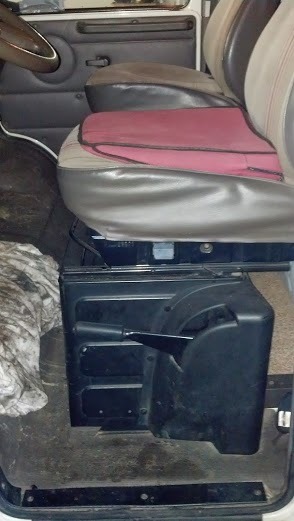

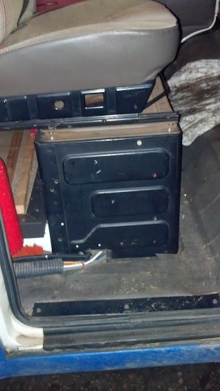

Dar apžiūrėjau sėdynes ir manau, kad nebus daug darbo perdaryti, netgi nereikia, kad būtų besisukiojanti, nes keleivio sėdynės padas sukiojasi, ant kurio ji tvirtinasi :)

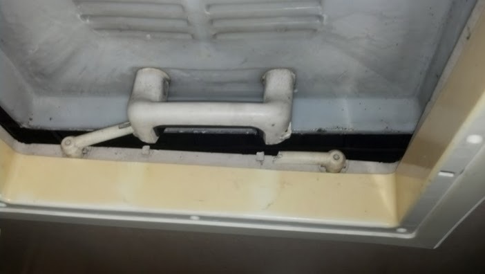

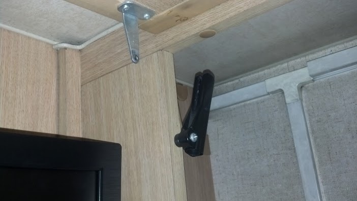

Gal kas nors yra susidūrę su liuko vyrais (jei taip juos galima pavadinti)? Gal kokių žinių, kur būtų galima nupirkti?
Beje patį liuką tikriausiai pats gaminsiu iš organinio stiklo, labai jau gležna plastmasė ir vietomis palūžinėjusi nuo senatvės, dėl to šiek tiek nesandari vandeniui.
Spintelių vyrius tikriausiai teks žiūrėti baldų reikmenų skyriuose... Nes vienas sulūžęs, o kiti dar veikia, bet labai girgdžda.

Aš keičiau abudu liukius kemperio į naujus (skaidrius), grynai dėl šviesos patekimo į kemperį. Buvo tokie patys kaip čia nuotraukoje, viena išmečiau nes buvo sulužinėjas, kitas liko pakankamai geros būklės. Galėsim per klubo susitikimą iškeisti į pora butelių alaus :alus:

Na su liuku jau išsprendžiau problemą :) Pažįstamas, dirbantis Heliopolyje sakė kitą savaitę padarys naują organinio nedūžtančio stiklo liuką su matine plėvele, kad saulė neprikepintų vidaus už simbolinę 50 lt  kainą. Manau bus geras variantas.

Sėdynes žiūrėjau nuo Opel Vectra B, jos pakankamai žemos, begeliai yra viename aukštyje ir manau reikės labai nedaug perdarymų. Kadangi šalia darbo yra Opelių laužynas, bus labai patogu privažiuoti ir primatuoti iš karto ir jei dar nekeisiu kol kas, tai bent žinosiu nuo ko tinka ir kaip greitai perdaryti esant reikalui.
