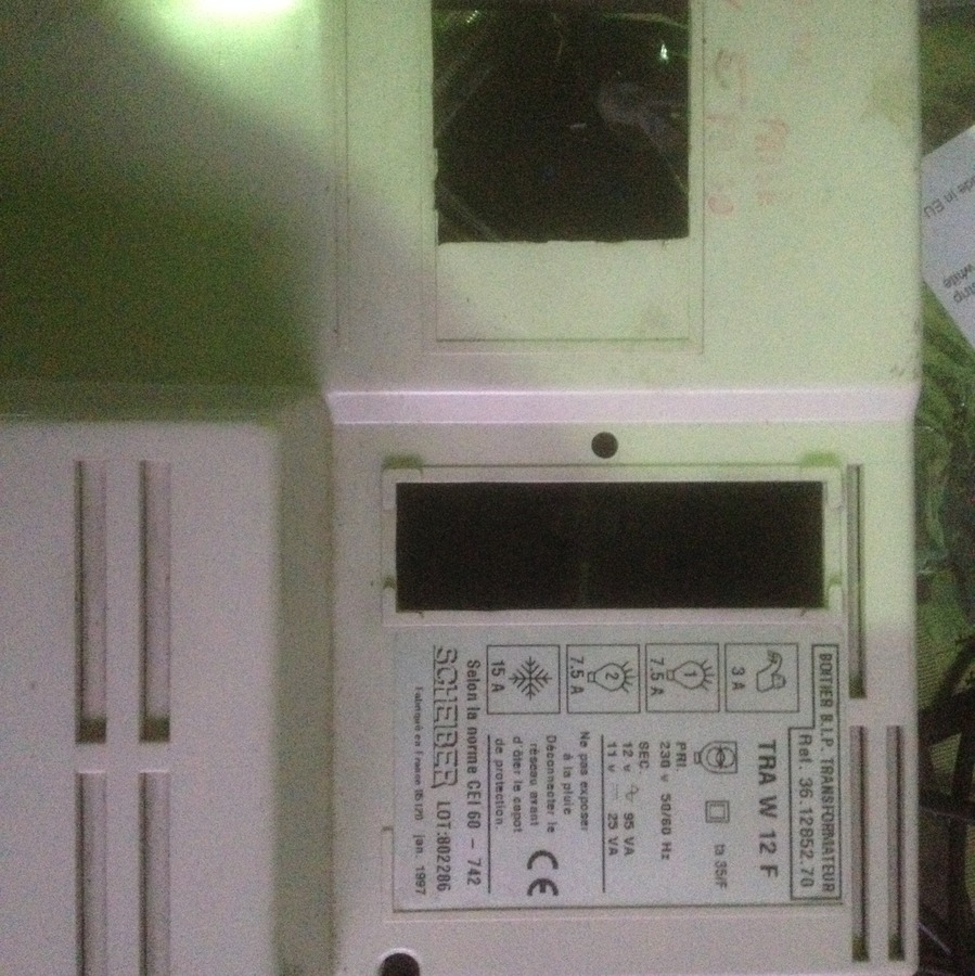

Žinutės: 78
Prisijungė: 2016-11-10
Lyg ir išsirinkau akumuliatorių: Exide ES900 80Ah/900Wh. Ką Jūs apie tokį galėtumėte pasakyti? Bent iki šiol važiuodavom su palapine ir išvis elektros nenaudodavom tai abejoju ar šiemet tiek jau išponėsim kad visus elektros prietaisus pasiimsim su savim :D Ną bent elektrikas tai sakė kad šis transformatorius skirtas dirbti su akumuliatorium. Aš galvoju pabandysiu prijungti akumuliatorių dabar tiesiai ir pažiūrėsiu ar mirgsi lempelės ar ne. Dėl rozetės aš net nežinojau, kad tiek reikalų atsiranda, maniau viskas gamintojų paskaičiuota, o dabar reikia junginėti, apeidinėti viską prie to kablio, baisu kad paskui "pravodkė" nepradėtų trumpinti kaip pradės mūsų auksarankiai elektrikai lįsti...
Jei žiūrėjo elektrikas ir matė kad maitblokis skirtas dirbt su akumuliatorium,tada viskas ok.Jo keisti nereikia.Ledai neturi mirkset nuo akumuliatoriaus.O del rozetes -tau sprest,ar dėt papildoma,ar susitvarkyt esama taip kad išsiverstum su viena.Mes pernai nuomavom draugams priekaba,ji buvo sutvarkyta kad veiktu su viena rozete.Bet užgesinus auto neveike apšvietimas ir vanduo priekaboje,nes nebuvo prijungtas akumuliatorius priekaboje.

Žinutės: 78
Žinutės: 78
Žinutės: 78
taip atrodo mano transformatorius.ar jis tinkamas jungti akumuliatoriu?
