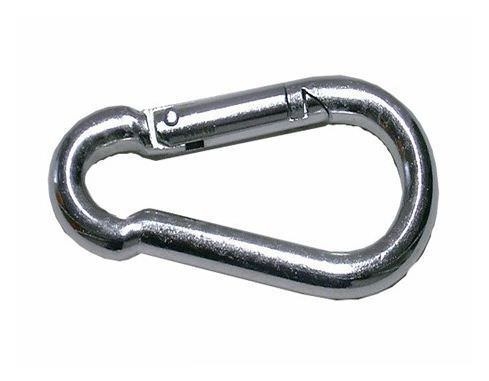

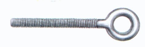

Man žmogus Vilniuje nuomojantis kemperius rodė savo sugalvotą apsaugą. Durų apačioje iš vidaus įsukęs tokią kilpą
Prie kilpos trosas kelių mm storio (galima panaudoti grandinę), ilgis tiek kiek reikia iki tvirtinimo vietos.
Kita tokia pat kilpa Kur nors viduje (pvz: prie sėdynių rėmo) ir visa tai sujungiama su apkabomis
Visa tai kur nors durų apačioje, kad nesimatytų iš lauko per langą, bet pakankamai patogioje vietoje atkabinimui/užkabinimui iš vidaus. Kiekvienas duri galima atsikabinti atskirai. Manau, kad nebrangu, patogu ir patikima ir jokio specialaus prietaisi vežiotis su savimi nereikia.

Mintis gera. Manau galima tas dvi kilpas tiesiog sukabinti įtempiamu tvirtinimo diržu

Na čia kiekvienam pagal galimybes ir pagal išmonę kaip pasidaryti, tiesiog mačiau taip pas žmogų visuose nuomojamuose kemperiuose padaryta. O tobulumui ribų nėra, galima tobulinti ir tobulinti.
