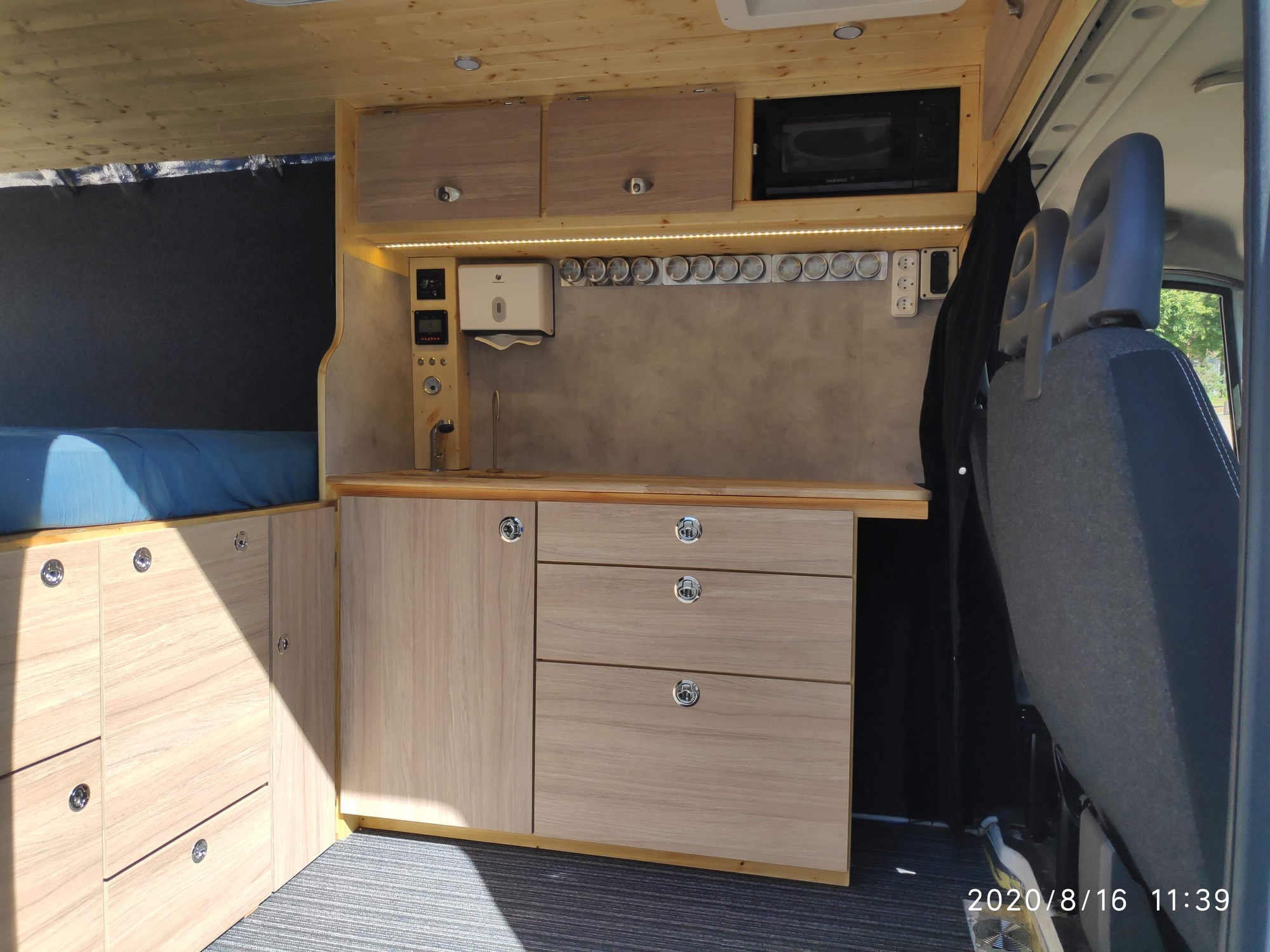

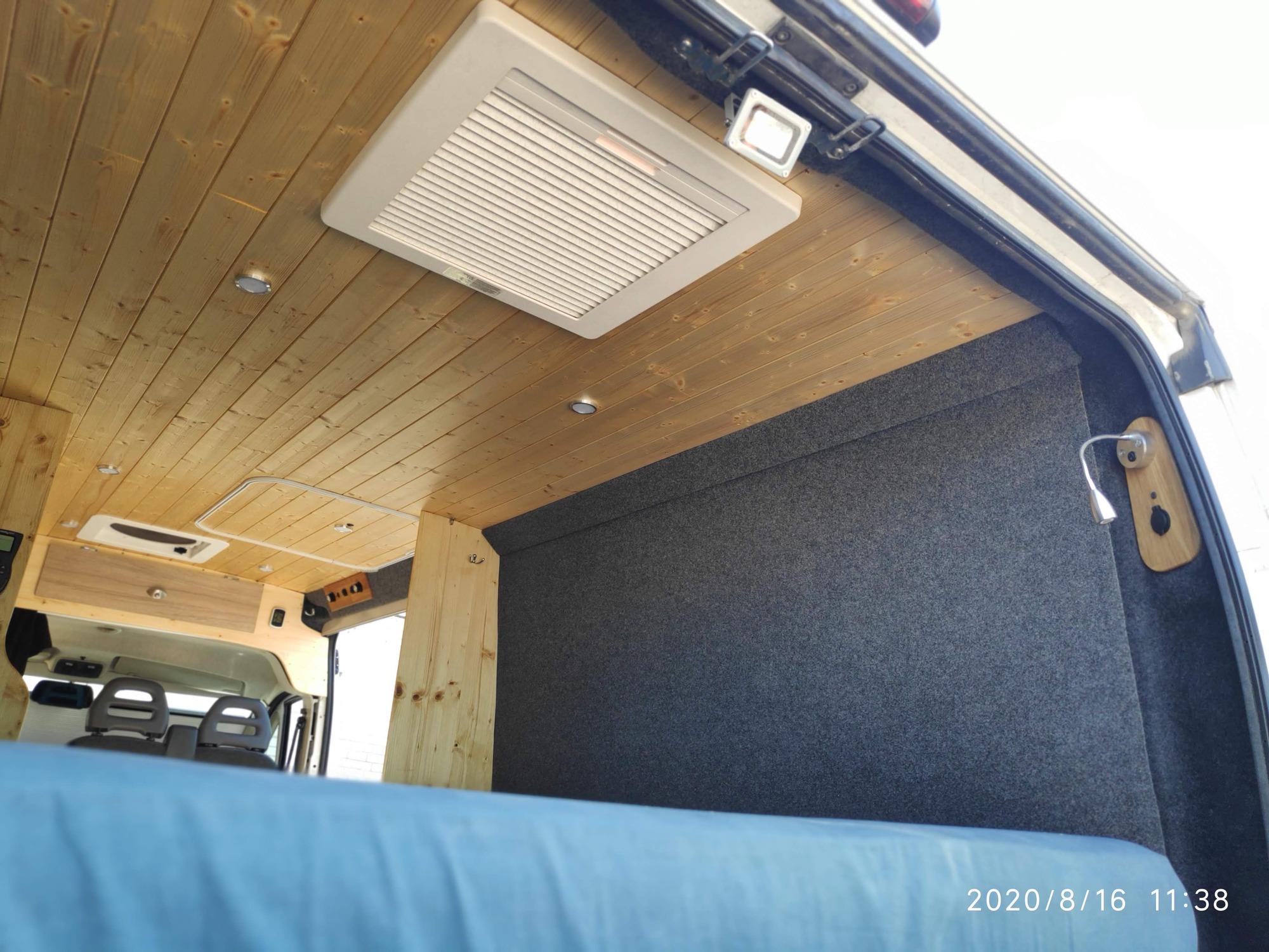

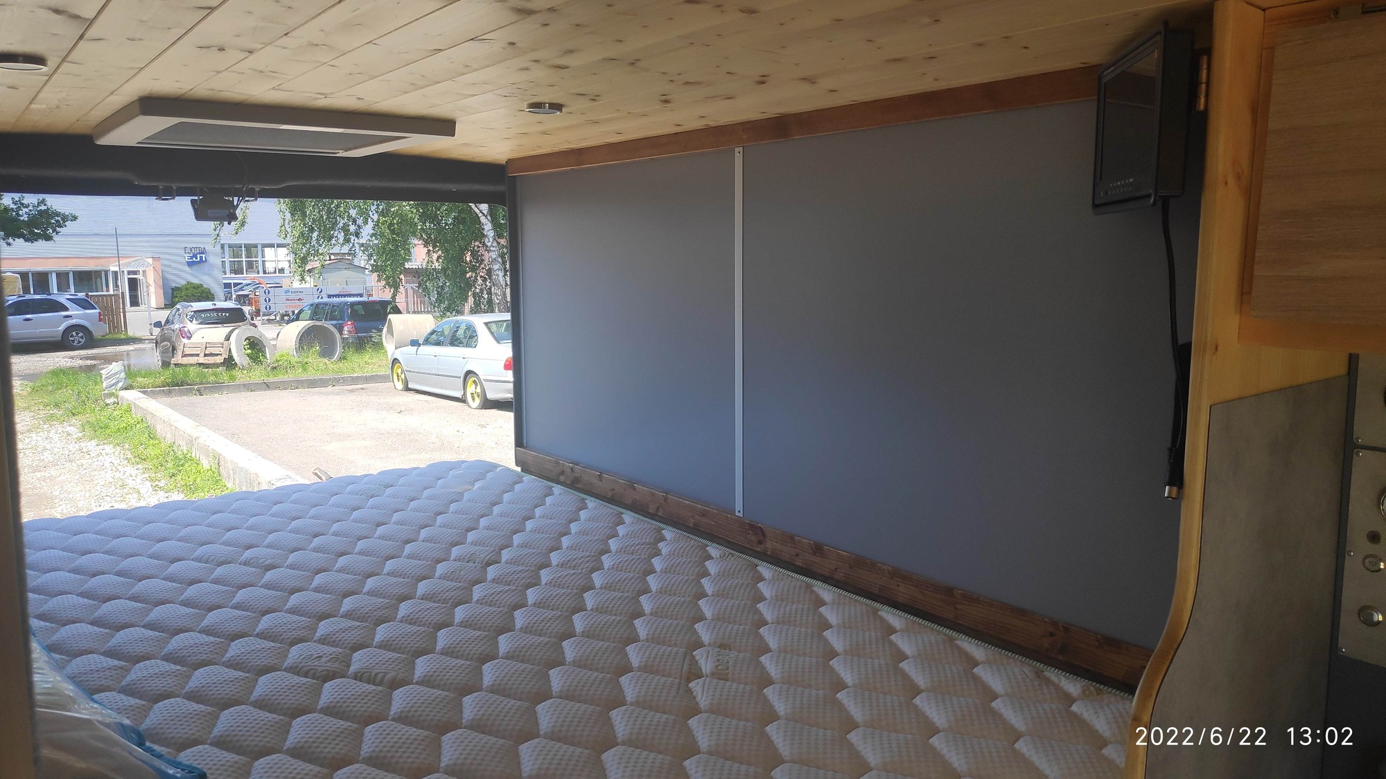

Lubas savo kemperiuke irgi padengiau drebulinėmis dailylentėmis. Man natūralus medis labai patinka
Dengiau dailylenčių abi puses skaidria alyva. Kad nesimatytų varžtų ar vinių tvirtinau kabėmis ir kontakto vietoje dar patepiau klijais kurie sustingę lieka elastiški.
Andriau, labai gražu, ačiū už pasidalinimą, jau dėl lubų padėjai galutinai apsispręsti - dėsim drebulines dailylentes.
Dėl sienų svarstau sprendimus dar, wc-dušo patalpas norėtusi dengti sienas plastiku ir visur užsandarinti, reikės pasidomėti heliopolyje jie ten turi visokių.
O dėl likusių sienų svarstau, tu matau osb panaudojai sienoms, ką dėsi ant osb?

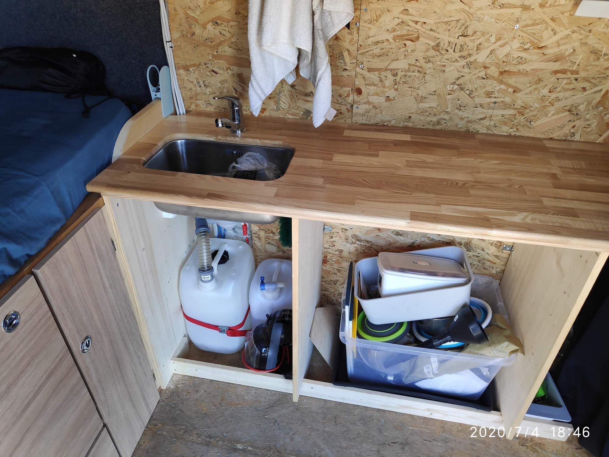

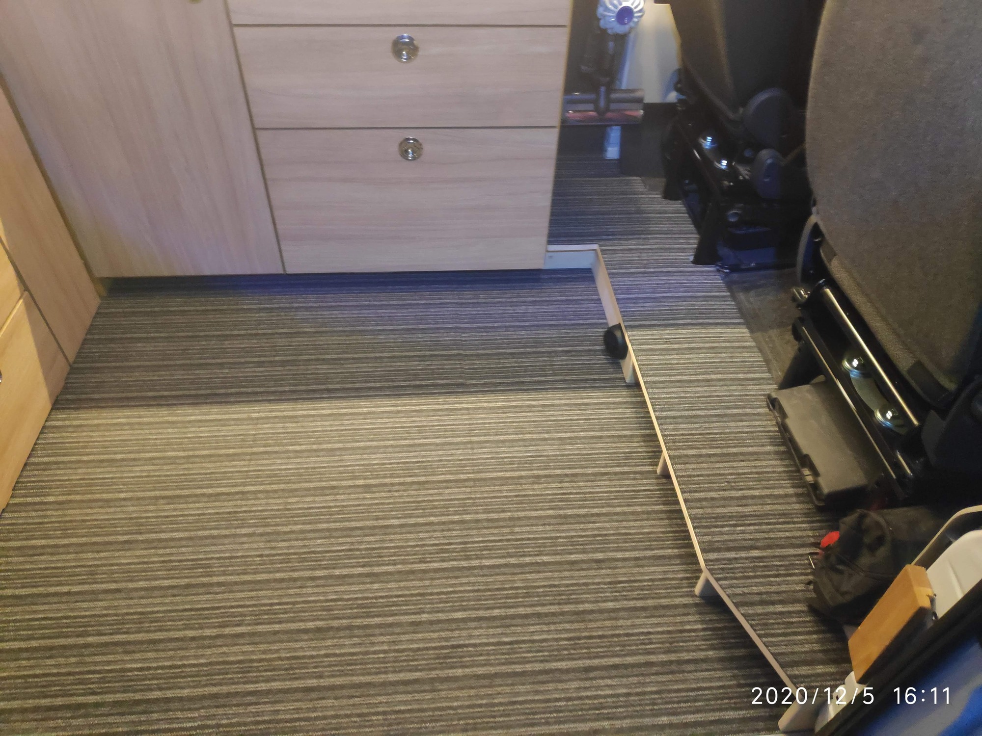

Aplink lovą išklyjavau medžiaga. Siunčiausi iš Anglijos - pilką carpet. Visokiems nelygumams apklijuot 4 way stretch carpet - jis tempiasi. Virtuvės zonoje spec danga iš ikėjos, toks plonas lakštas į laminatą panašus. Grindys kiliminė danga, klijuojama tokiais kvadratais 50x50cm, padidinto atsparumo.

O baldus gaminaisi pats ar pagal brėžinius užsakinėjai? Nes pas mane tai baldai ten realiai karkasas susuktas ir užklijuota fanera, tai svarstau dar ar susimontuoti tuos pačius atgal pataisius ar darytis naujai ir šiektiek susimažinti virtuvėlę.

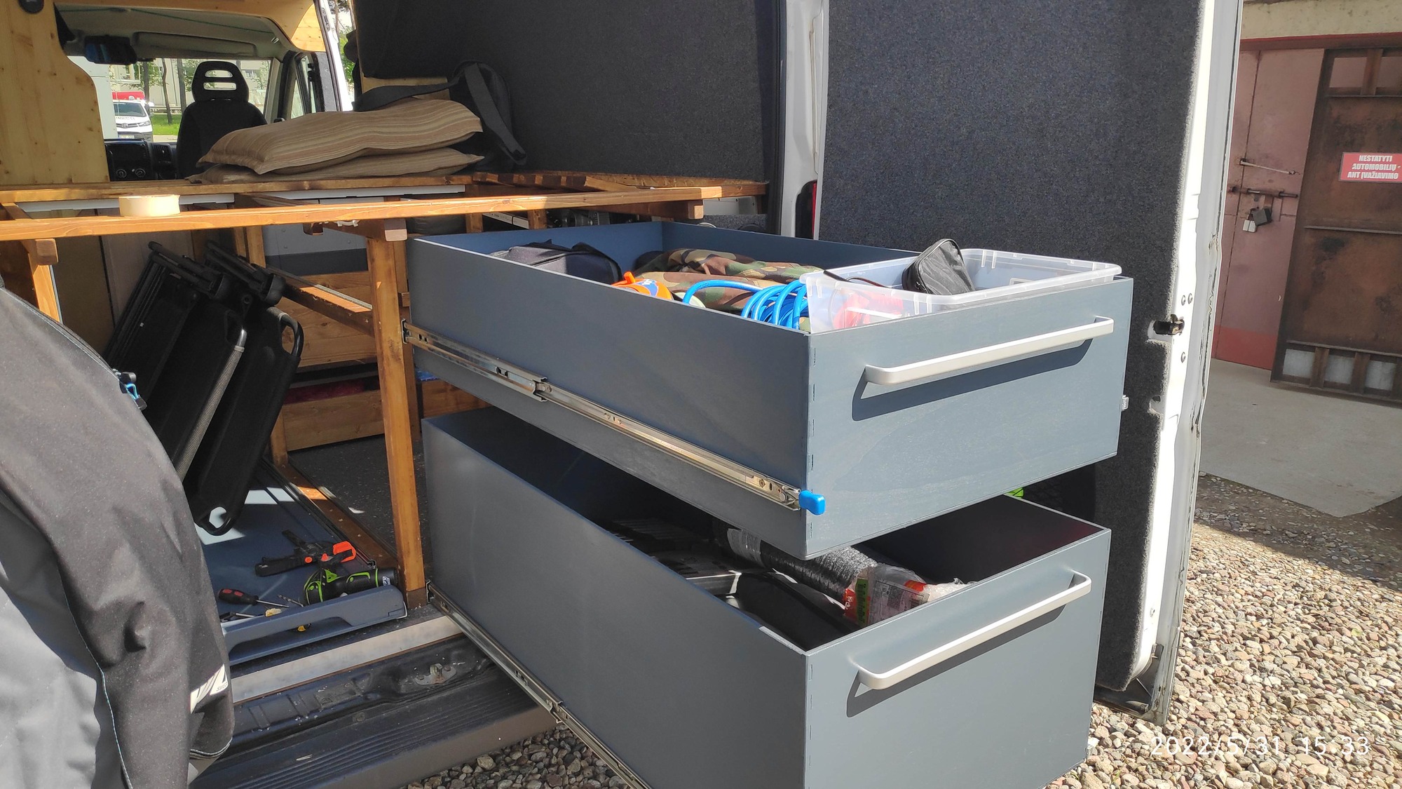

Aš dariau pats. Nieko ten sudėtingo. Kažkur padarai klaidų po to perdarai ir taip be pabaigos
Virtuvės spintelės karkasas medžio plokštė. Stalčius pradžioje irgi iš tos pačios plokštės dariau, po to pakeičiau į lengvesnę medžiagą - tuopos fanera 12mm. Fasadinės plokštės baldinės 16mm. Labai sunkios. Ateityje reiks pakeisti kažkuo lengvesniu.

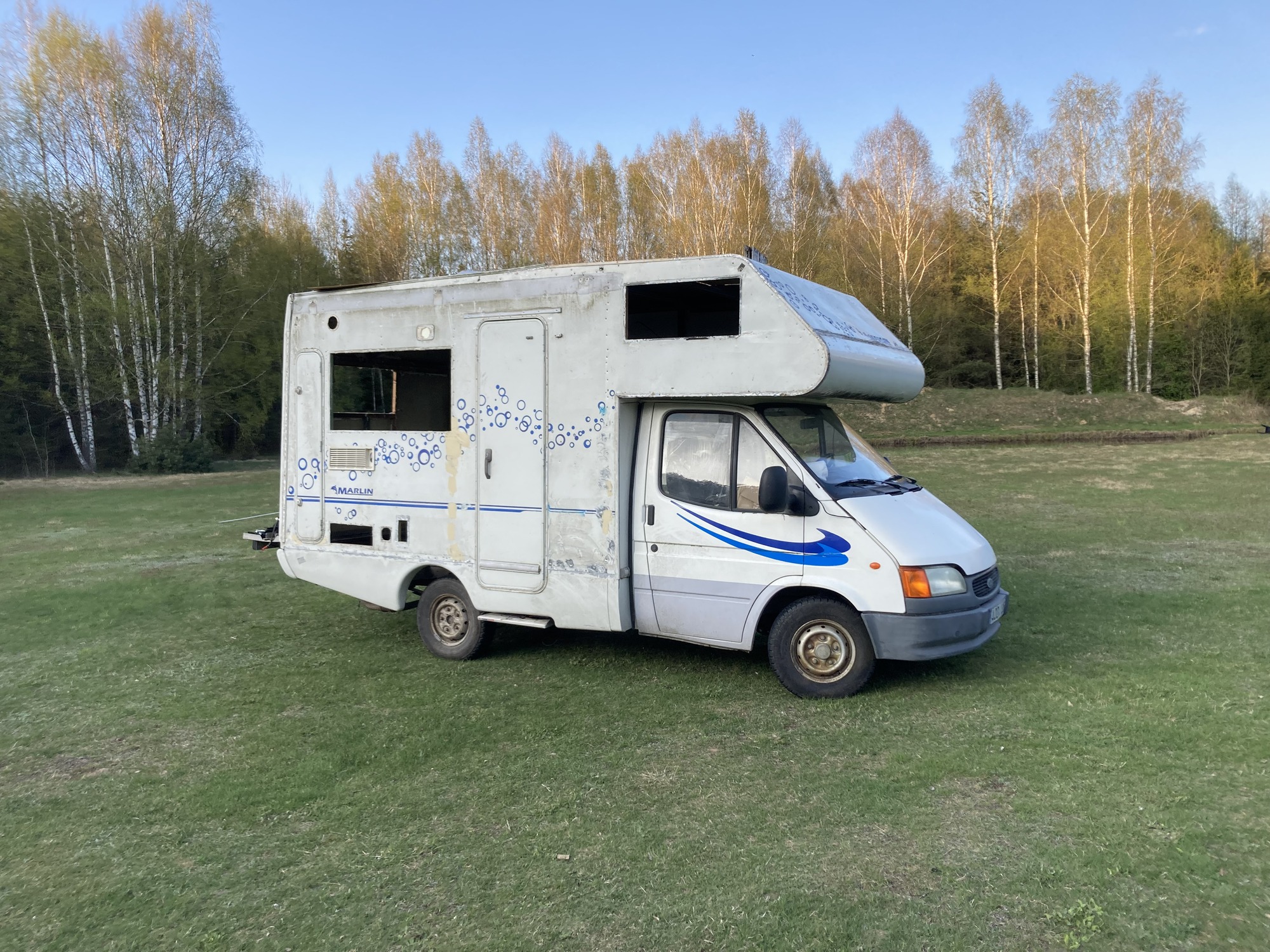

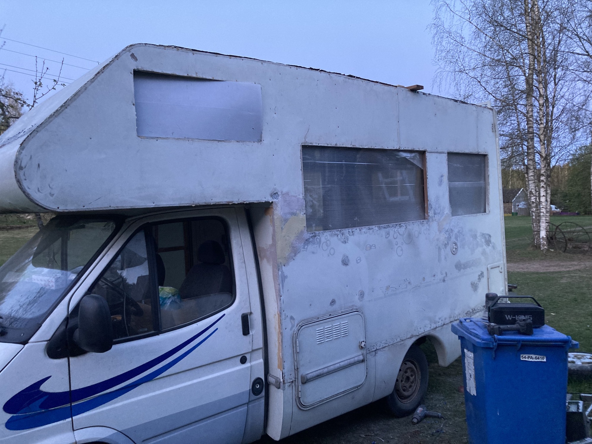

Dirba toliau, jau viena siena pilnai paruošta karkaso montavimui, dabar liko pasiruošti mediena impregnuoti, nusipirkt dar papildomai, nes trūkstu. Darysim šiektiek kitaip nei buvo - patobulinsim
vėliau kai pradėsiu daryt pasidalinsiu savo sprendimais

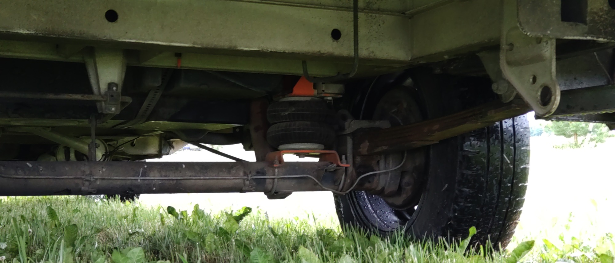

Keičiausi grindis 2015 metais. Dėjau jūrinę fanerą iš apačios, viduje 25 mm polistirolas su 25mm brūsokais, ant viršaus fanera, o ant faneros klijavau kiliminę dangą. Grindų storis pasikeitė 3 milimetrais ir čia buvo bėda... teko baldų apačias pripjauti 3 mm. Kai kuriuos baldus persidariau. Bet dariau viens prie vieno t.y. pavargusias plokštes pasikeičiau. Baldams naudojau 8mm paprastą fanerą ir ant jos klijavau plaunamą tapetą. Dušo kabinoje ant sienų per visą perimetrą klijavau klijuotę. Gavosi visai liuks. Tikrai. Atsiradus kiliminei dangai ant grindų kažkaip ir garsas važiuojant sumažėjo. Reikalų turėjau gerą mėnesį, bet rezultatas džiugino. Galimai pasikeitė ir automobilio masė, bet įtarčiau, kad prisidėjo kokie 30 - 40 kg. nesukau sau dėl to galvos. Isistačiau ant galiėnės ašies oro pagalves. Pernai pavasarį pardaviau. Labai ilgiuosi jo. Važinejasi dabar kažkur aplink sostinę.

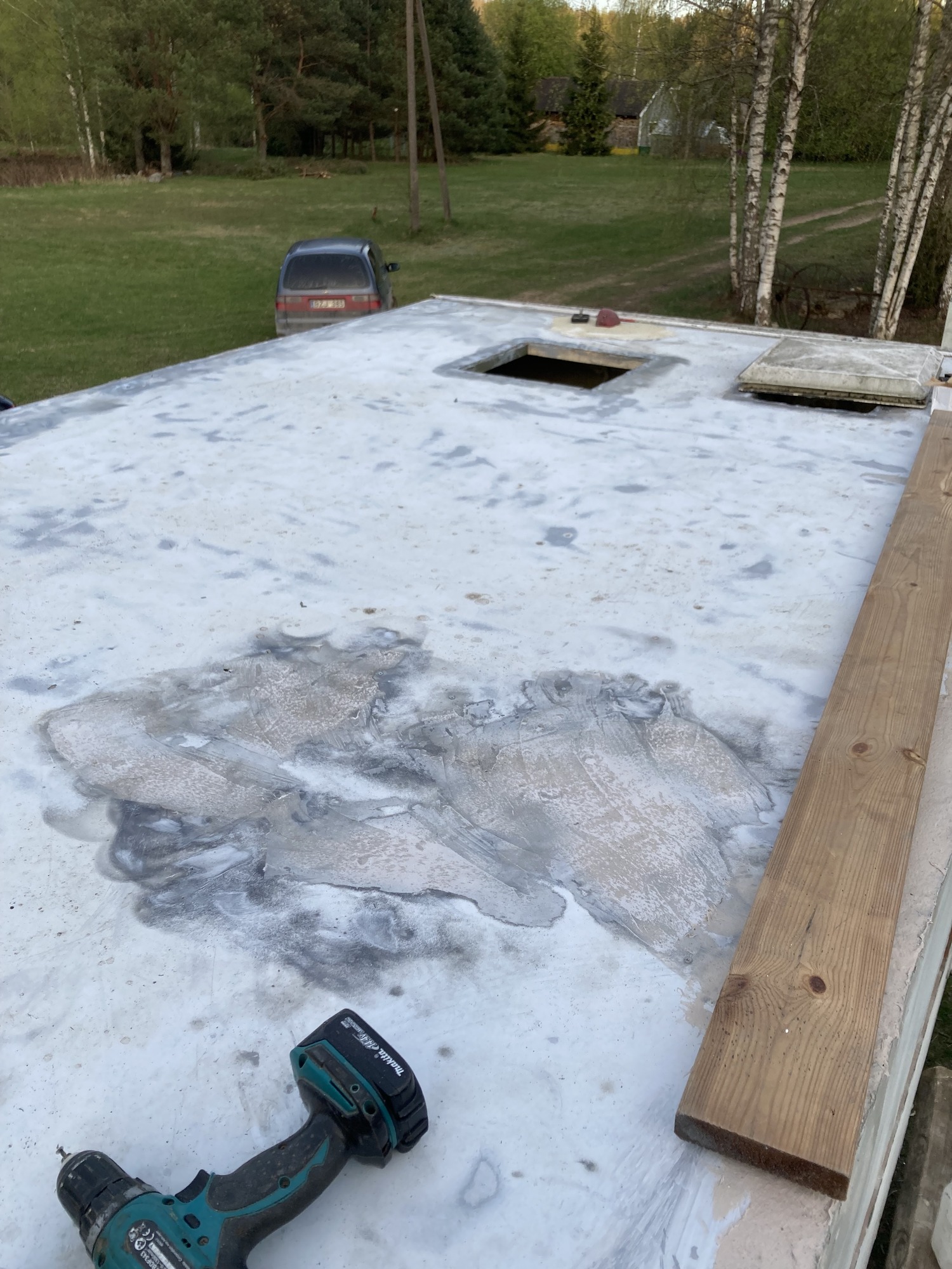

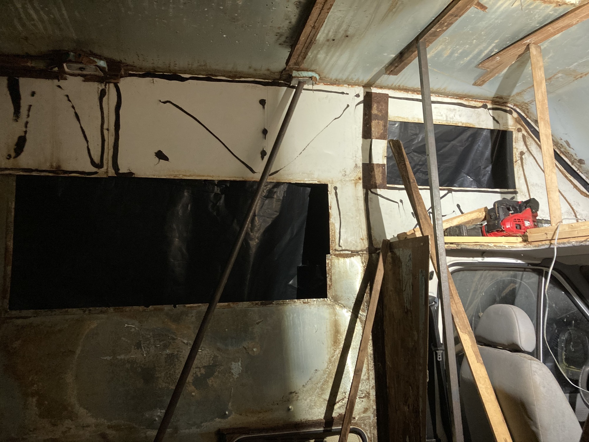

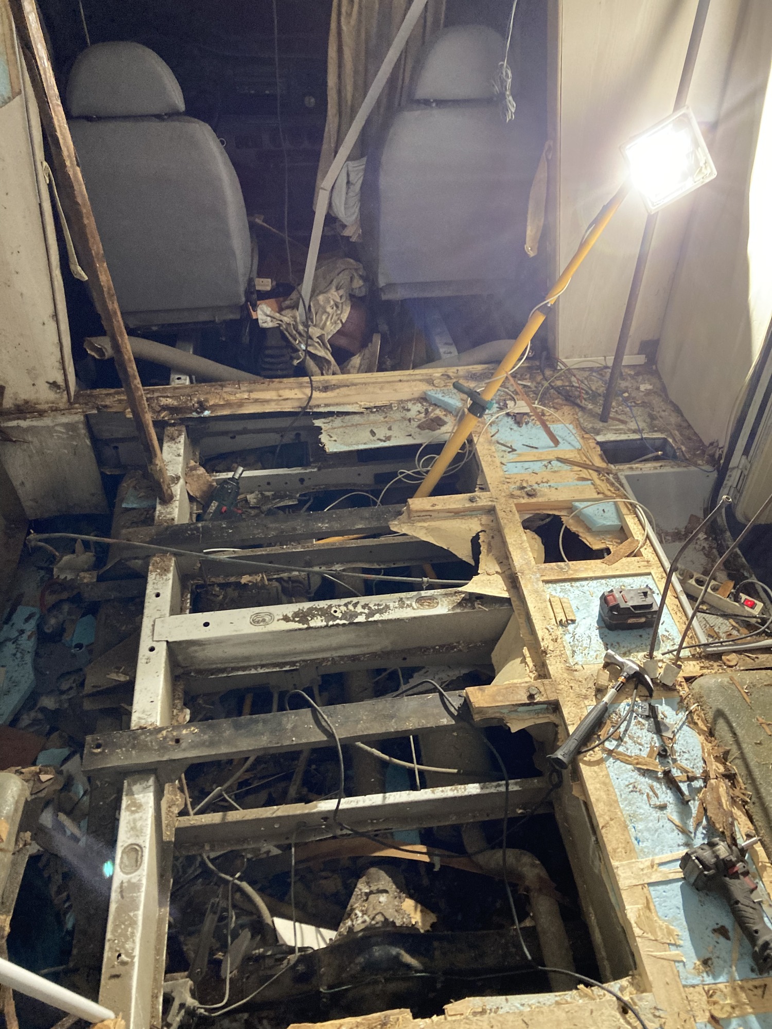

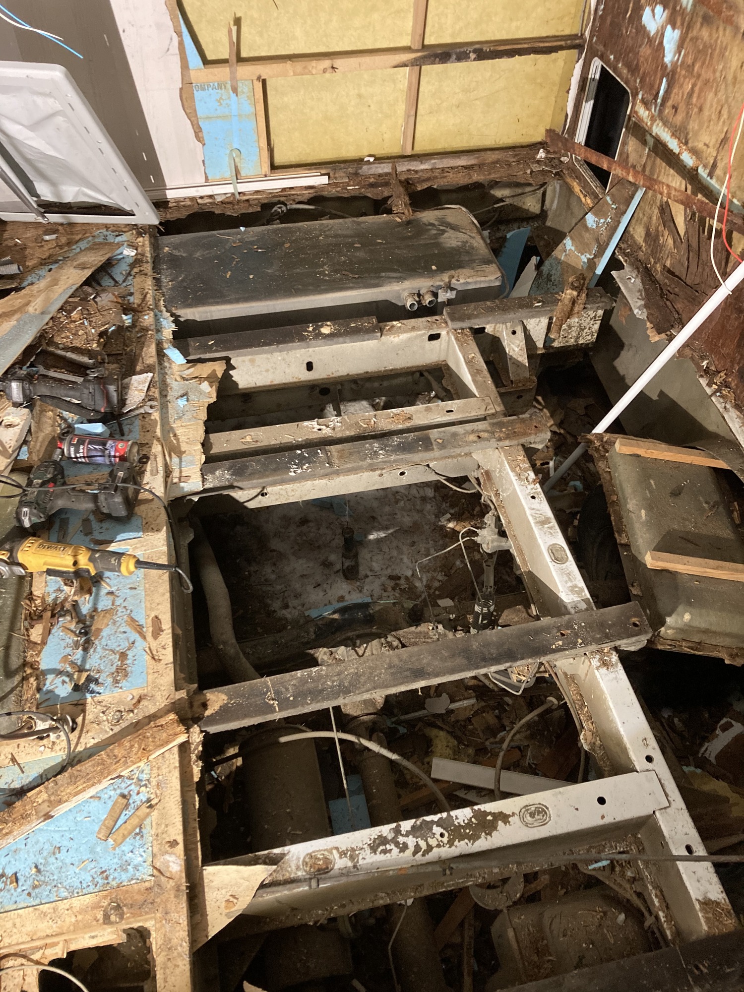

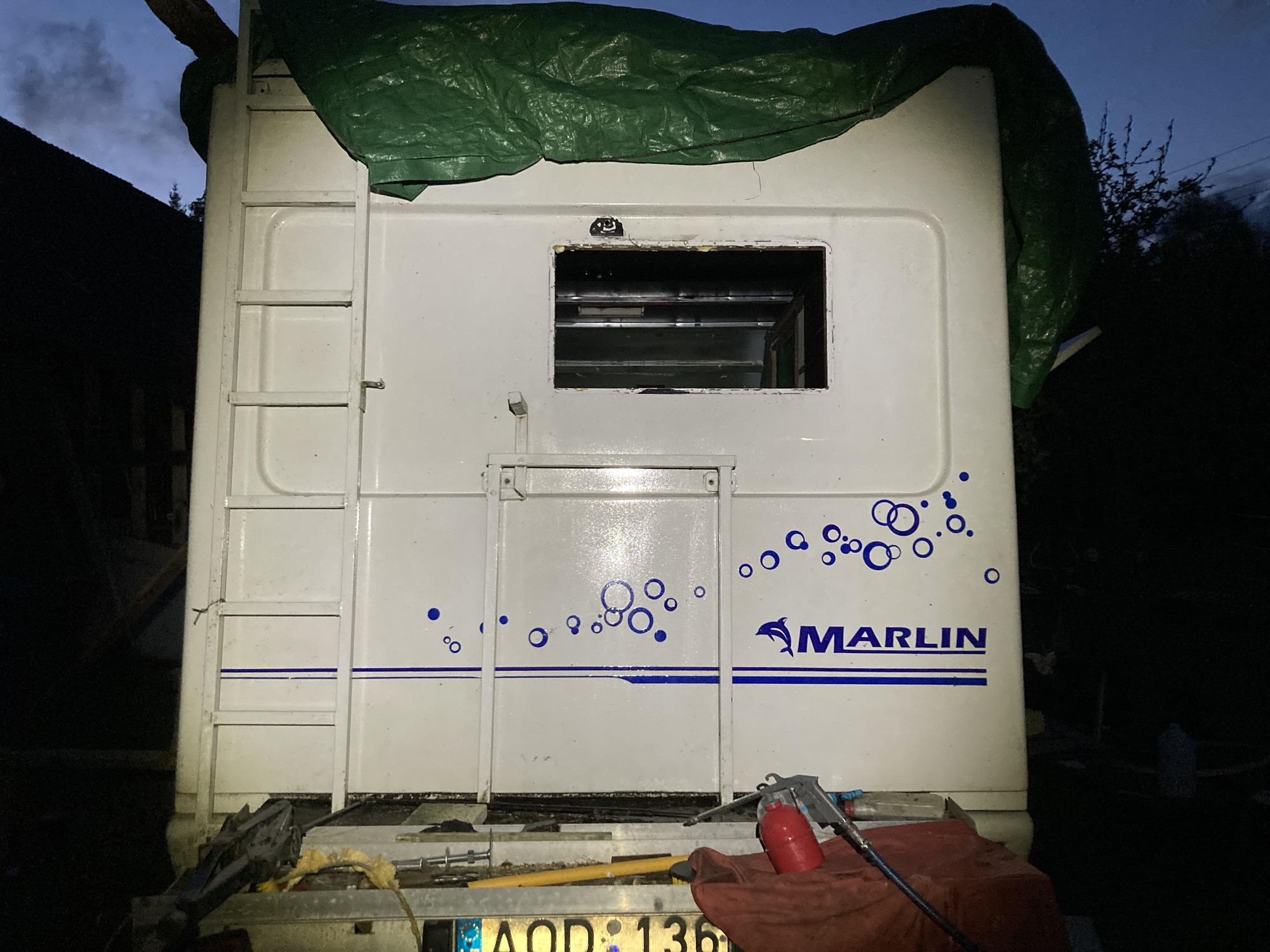

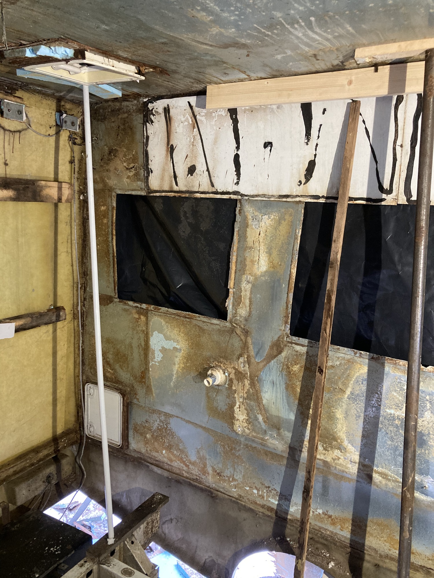

Darbai vyksta, šiuo metu karkasas pakeistas pilnai, forma atgavo jau, dabar dirbu ties stogu ir šonais, špalliuojam, lopau. Stogas dengsis polysterio derva + stiklo audinys ir topkautas. Grindys 3mm aliuminio kompozitas + 3cm karkasas puta 3cm kieta, ir 6mm fanera + klijuosis linoliaumas. Sienos 6mm tuopos dengta fanera (tarp kitko labai gera kaina senukuose + lengvute), lubos taip dėta 6mm viršutinę tuopos fanera, gibso profiliai į kuriuos sukisau pagalius dabar ant stogo galo vaikščioti ramus
