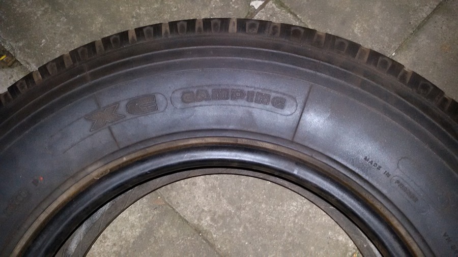

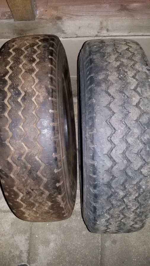

Dar viena gal gera naujiena.Nupirktos nenaujos bet manau porai sezonu uzteks. 6mm ir uz abi tik 50 euriuku :sokiai:
jei kur trauksi i kalnus, padangas uzpilk azotu,man karta vokietijoje per karscius sprogo dvi padangos su oru,gerai veziodavausi 2 zapaskes ant stogo
