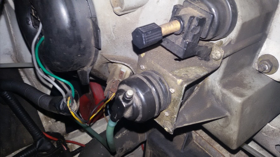

Ir iskart klausimas.Kas cia per sistema faros auscio reguliavimas?  Cia kur su rakteliu tai faros aukscio reguliavimas o zemiau?Slangele ku iseina

Čia yra farų aukščio hidrokorektorius,labai abejoju ar jis veikia,nes pagyvenusių mašinų dažniausiai jis neveikia-paprasčiausiai išsihermetinę
Tai jis kilnoja faras lygiai taip pat kaip ir elektrinis.Koks jo veikimo principas?

Sistema užpildyta skysčiu,nežinau kokiu,bet veikimo principas panašus kaip stabdžių,sukant rankenėlę keičiasi indo tūris ir stumdomi stūmokliukai prie farų ir kad veiktų,sistema turi būti sandari
 Ir dar,jeigu neveikia,tai kabinoj išimk reguliatoriaus rankenėlę ir jos vietą užlipdyk taip,kad atrodytų jog jos ir nebuvo,nes kai varysi technikinę tai yra didelė tikimybė,kad prikibs,o gauti naują arba šrotinį veikiantį bus sudėtinga.

faru reguliatoriai: ir po kapotu visus pedsakus islupk, pas mane TA ieskojo, sake '94 turejo but, bet pedsaku nebuvo like :)

Patikrinau ta sistema keista:hmz:.Stumokliukai patempus i save gan stiprei priesinasi ir grysta atgal,prisitraukia.Tai kaip suprantu sistema hermetiska.Niekaip neperprantu tos sistemos.Jokios elektronikos tik stumokliukai sujingti slangele su reguliatorium.Nei vakumas joks nepasiduoda nei eletros isikisimo.Kaip cia darka paziuret padekit:(

Aš po kapotu viską palikęs- neprisikabino. Vietoj rankenėlės iš Fiat užsisakiau originalų dangtelį už 8Lt- būna komplektacijų ir be reguliatoriaus (čia senesniam modeliui- iki 94m, bet turbūt ir šitam tokių komplektacijų būna).
