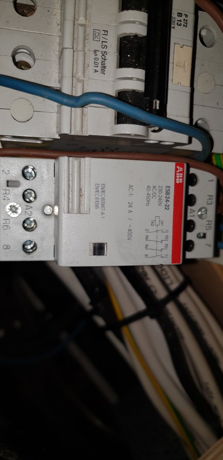

Nesu labai gudras elektroj, nesumąsčiau kaip ją pastatyti ir kur nupirkti bent 3kw (220v x 16a) galingumo.
Bliamba, senukuose ir statoma kaip trifazis automatas, suveikia kai įkiši lizdąį lauko rozėtę, bet visada reikia žiurėti galutinę kainą, gal ir išlošiai kartais  tik kad vargai ieškodamas. Prioritėtas irgi galimas ,nuo ko pasirinksi suveikimą.
Žinutės: 1607
Vistiek nieko nesuprantu apie ką kalba eina :D Gal kokią foto galima? Maniškis 50eur su atsiuntimu kainavo.
Taip, jau radau foto koksai pas mane, bet nesvsrbu kokios firmos, net ir paprasta relia galima tokiu principu naudoti, tikrai patogu.
O veikia taip , kol išorine elektra nepajungta visos rozėtės veikia nuo keitiklio, kai tik laida įsmeigi, itampa patenka ant rėlės gnybtų ( A1-A2) ir atjungia keitikli ir persijungia prie gnybtų ant kuriu ateina išorinė elektra. Vėliau nupiešiu jei nesusiveda, daba oro uoste laiką tempiu, per sudetinga piešti.
Maniškis toks ne pats tinkamiausias ju pasinkimas didelis  kitu gamintoju pigesni, bet toks jau buvo ikištas
modulinės rėlės, o paprasta rėlė dar pigiau.
Žinutės: 1607
Vo, jau aiškiau. Viskas pasirodo paprasta. O aš vis bandžiau kažką pats sugalvoti, bet neužteko smegenų. Pasirodo būtų užtekę paklausti :D
