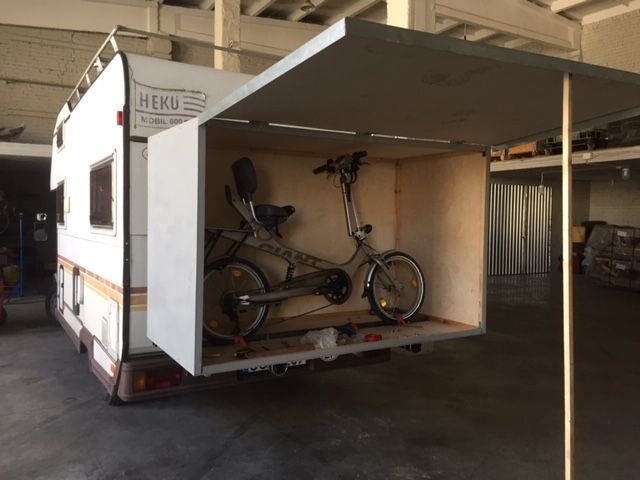

Seniai svajojau vežiotis dviračius dėžėje. Liko išbandyti....
Parašyta: 2019-03-12 20:14:56
Čia be kablio laikosi,ant sienos?
Parašyta: 2019-03-12 20:20:18
Žinutės: 53
Prisijungė: 2016-11-21
I korpusa kisasi storasienis plieno kvadratas ir ant jo montuojasi si deze arba atviras dviraciu laikiklis.

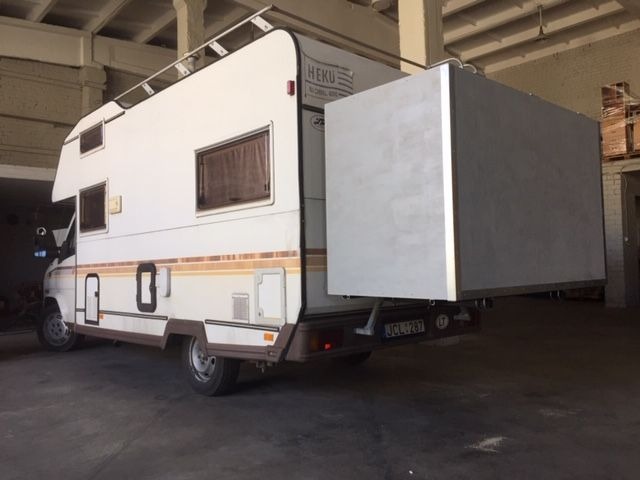

Na as nenoriu nieko sakyti, bet dedami tokius dalykus pasiskaiciuojate kiek jie dadeda svorio ir ar telpate i tech pase nurodyta max leistina mase? Kazkaip tvirtai ir masyviai atrodo. Itariu ir sverti turetu nemazai. Tai jei kemperis iki 3500 kg ir taip nedaug laisvo svorio. Sitas gal ne tiek neturi rezervu kemperis. Grestu nemenkos baudos.
Paskutinis pakeitimas: 2019-03-13 08:28:16
Atrodo gražiai, bet TA nepraleis dėl šviesų ir numerio. Ir neaišku kaip gatvėje į tai žiūrės pareigūnai...
Parašyta: 2019-03-13 11:43:26
Neaisku del svorio. neduok dieve kokioj Vokietijoje i gala kas ivaziuos ir ta deze bus nesertifikuota, atiduodi vidka ka turi ir dar truks. Gerbiu zmones kurie tokie auksarankiai, bet gal geriau daryti tai kas gali apsieiti be sertifikavimo ir technikines.
Paskutinis pakeitimas: 2019-03-13 13:05:42
Teisingai, įvykio atveju (jei įvažiuos į galą) bus daug bėdų. Reikia būtinai numerį ir žibintus iškelti ant dėžės. Pagal reikalavimus žibintai turi matytis 90 laipsn kampu- po 45 laipsn į kiekvieną pusę.
Ir iškart galiu pasakyt kur bus bėda- labai užsimetinės galas posūkyje, o panašu, kad dėžės kampo veidrodyje nesimatys... Nepykit labai už tiek daug kritikos...
Parašyta: 2019-03-13 17:56:32
Tomai , bet tik kritika vercia tobuleti. Tai sita daikta irgi galima tobulinti. Po to sertifikuoti ir bus ok. jei telpa i svorius.
