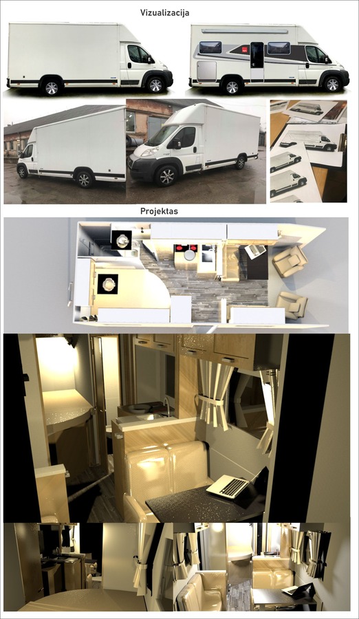

Tadai, labai idomu pasidarė, parodyk tarpinį rezultatą.
Parašyta: 2020-03-10 13:47:42
Projektas ir vizualizacija
Parašyta: 2020-03-10 18:09:06
Tadas.Z parašė:
Parašyta: 2020-03-10 19:07:20
Žinutės: 219
Prisijungė: 2017-03-29
Super, laukiam pavasario susitikime.
