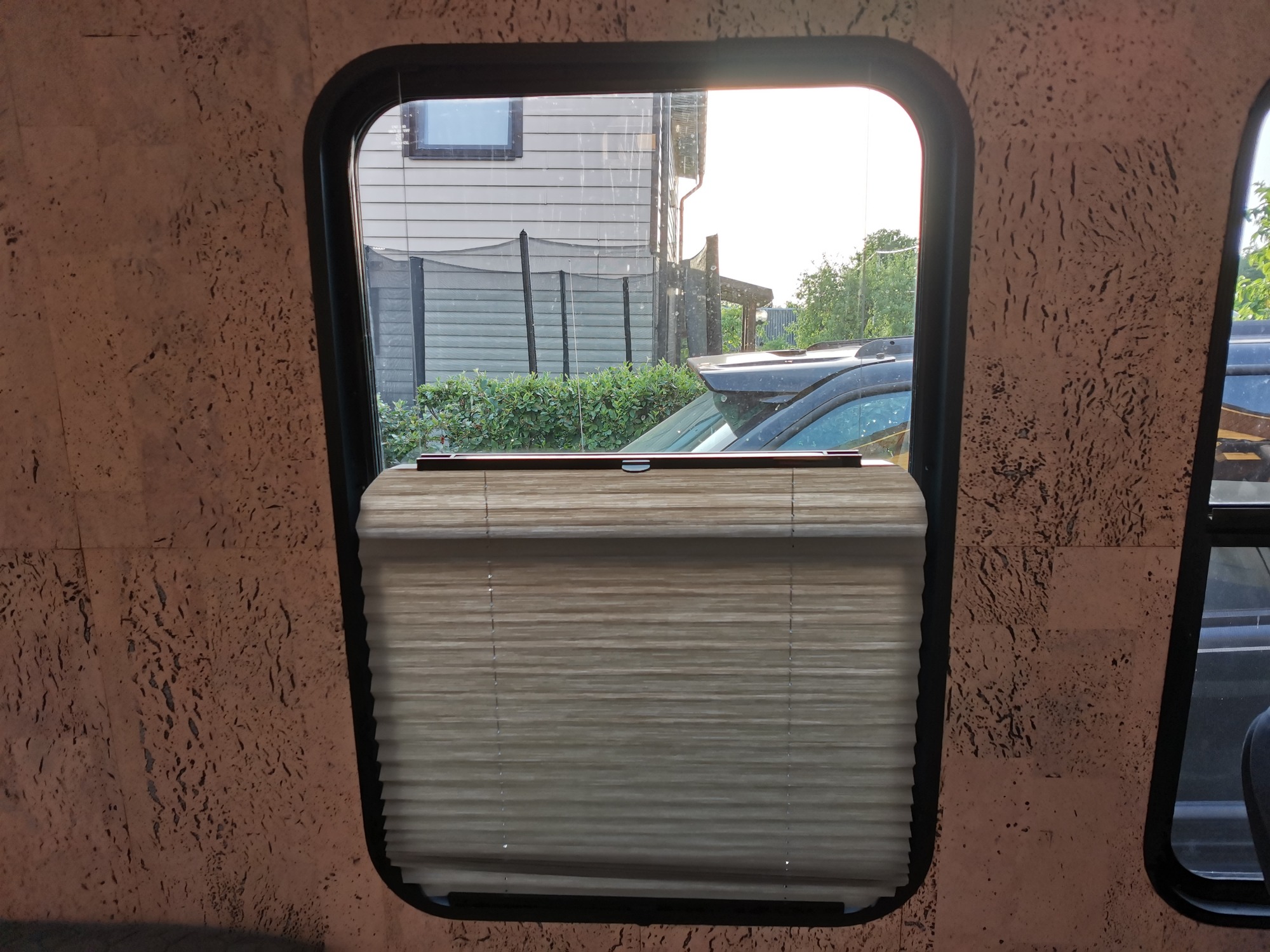

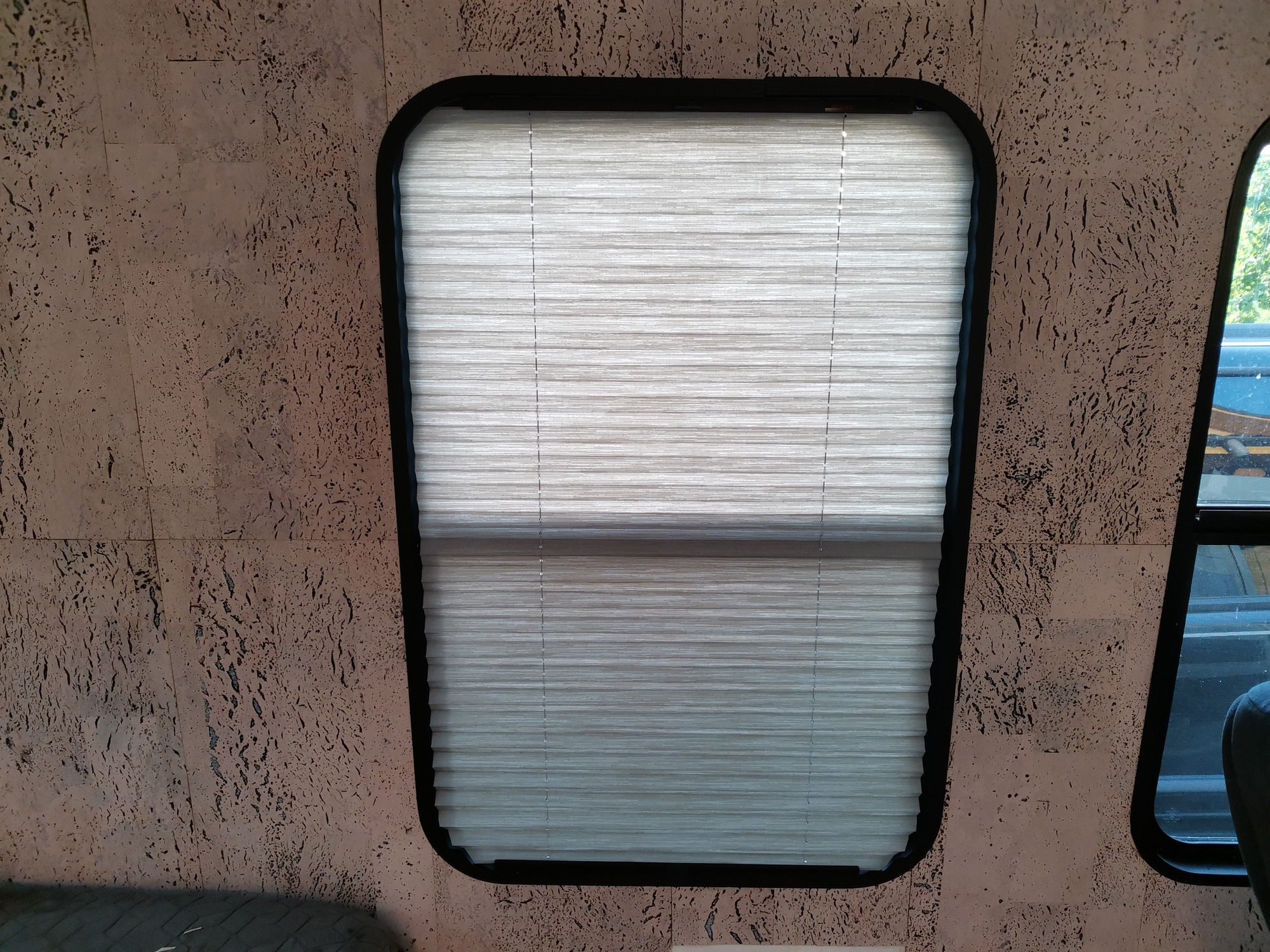

Mano langai turi rūbus!!!!! Labai nenorėjau visokių užuolaidėlių, tai plisuotos žaliuzės pasirodė pats tas. Profiliukus ėmiau siauresnius, o pačio audinio kampus nusikarpiau vietoj. Gal kažkiek šnaresio ir turės, bet važiuojant su mūsų aenu motoriuku ir 4 bėgių dėže- manau ne žaliuzės bus triukšmo šaltiniu :)

Vaida, kur pirkote?
Gal galite daugiau papasakoti, kaip viską padarėte?
Ačiū!

užsakinėjau iš el. parduotuvės solemlux.lt - pradžioj galvojau imsiu viso lango dydžio ir profilio kampus tiesiog nupjaustysiu, bet jų gamyba atrašė, kad nepavyks man profiliuko pačiai nusipjaustyt, nes ten kampuose esminiai mazgai yra, bet jie pasiūlė išeitį: gaminti profiliukus kiek siauresnius (tik tokio ilgio, kiek viršuj ir apačioj yra tiesios lango kraštinės - mano atveju 45cm), o žaliuzę daryti per visą lango plotį (mano atveju 60cm) - ir kampus jau aš apsikarpau vietoje pagal faktą.
montuojasi jos super paprastai - 4 varžtukais: plisuotų žaliuzių montavimas
manau, kad užsakyt jas galima pas bet kurį gamintoją, tik gerai išaiškinti, ko norit, jei langų kampai irgi suapvalinti :)

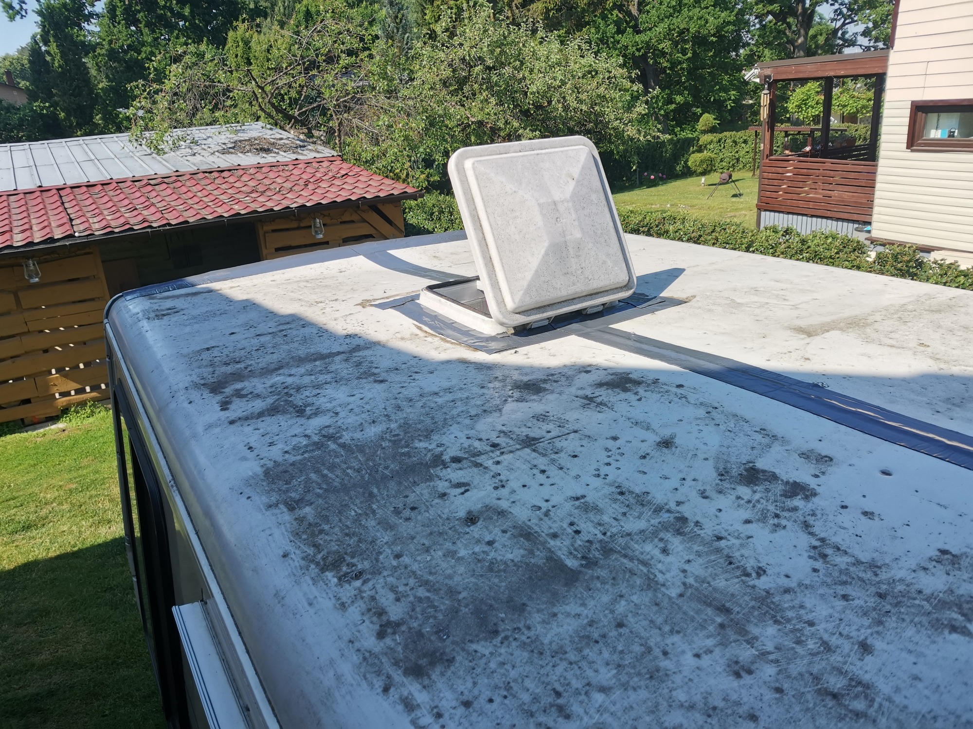

Stogas vistiek leidžia vandenį. Bet gal šį kart radau, kur: liuko hermetikas. Aplink apklijavau izoliacine juosta, bet tik del to, kad jos liko- buvau įsitikinus, kad leidžia ne čia, o kai pro jos kampitį prabėgo vanduo- nulupau (neklauskit kiek keikiausi, kai tą velnio smalą nuo stogo lupau...) - apžiūrėjau atidžiau. Panašu, kad liuko hermetikas, klijuotas prieš tris metus, atkibęs. Tad toliau bandydama įteigti sau, kad tai savotiška mindfulness praktika "čia ir dabar" (fucking psichologija) krapščiau tą brudą hermetiką. Jau kelias valandas nelyja, bet ten vistiek šlapia, tai matyt lauksiu rytojaus, kad vėl užsandarinčiau. Tai taip ir vyksta viskas- du žingsniai pirmyn- vienas atgal.

Nedidelus laifhakas lupinėjant visokius klijuotus paviršius, naudoti šildytuvus, fenus visokius ir tirpiklius galutiniam valymui alia vait spiritas
