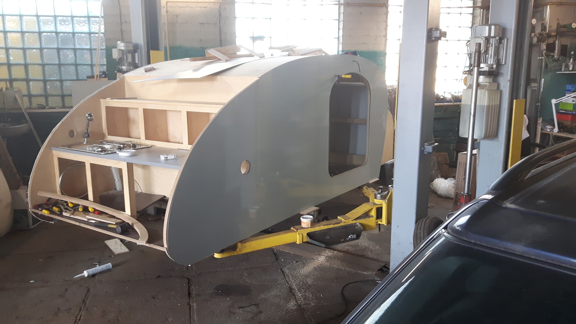

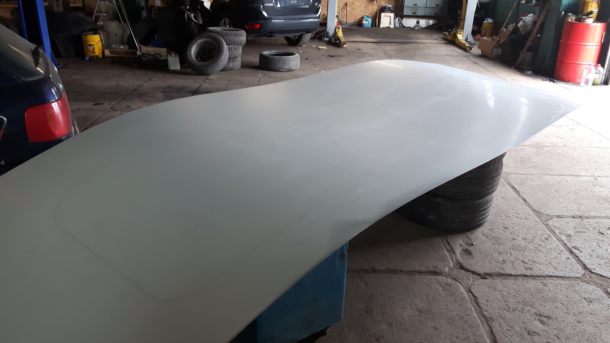

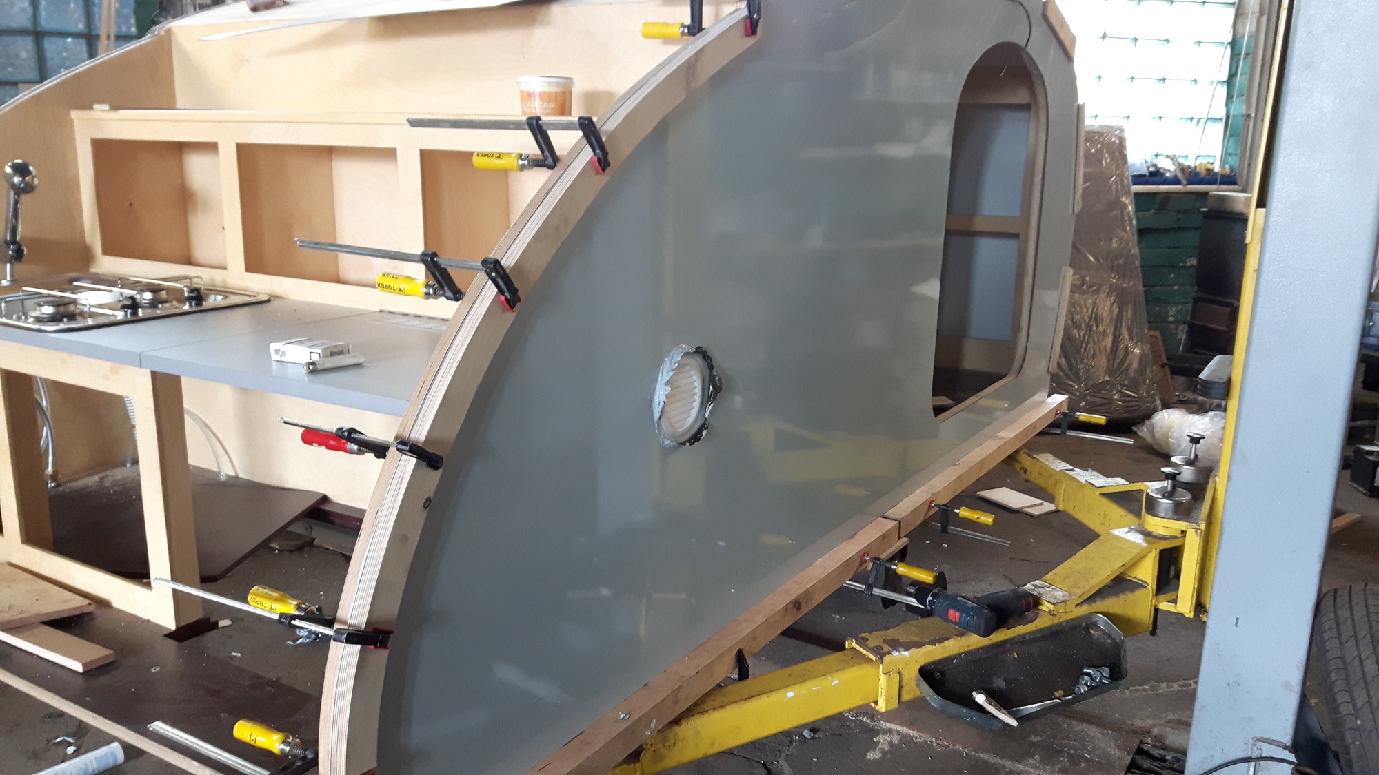

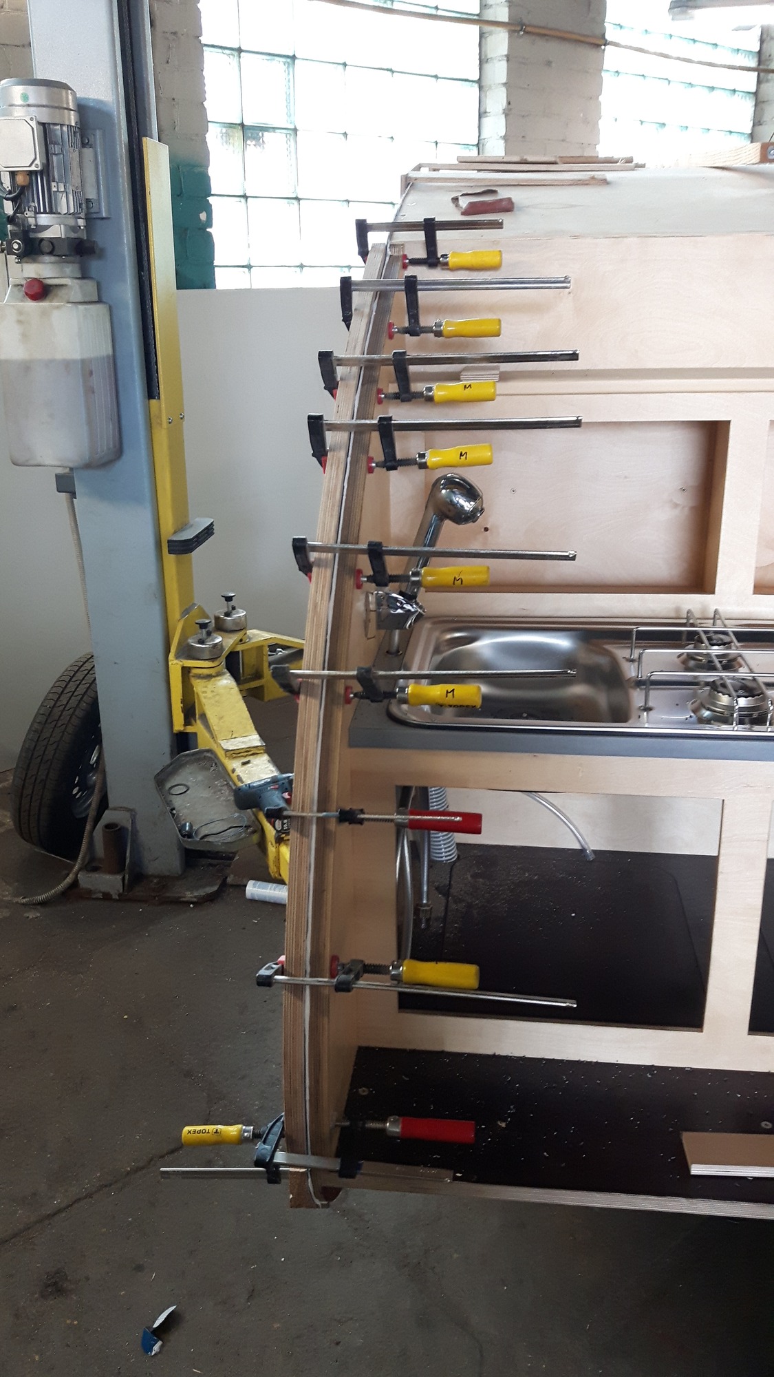

Tai visgi kompozitas nugalejo :)
Žinutės: 133
Nuotraukos: 8
Prisijungė: 2015-08-22
 Jo Augi, gavau 2 mm kompozita. Minkstesnis du kartus nei kad 3 mm. Manau kad uzlenksiu :)
