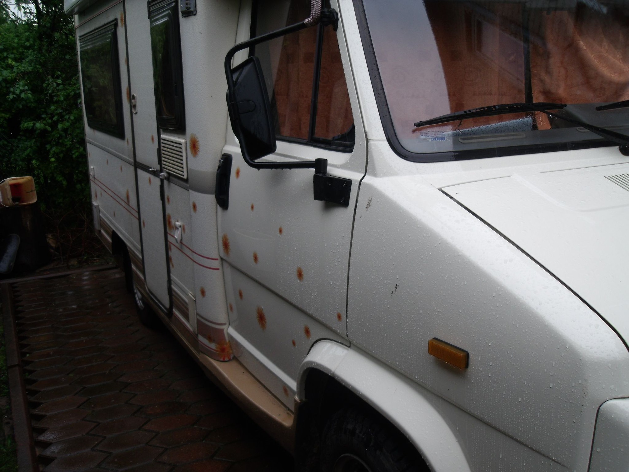

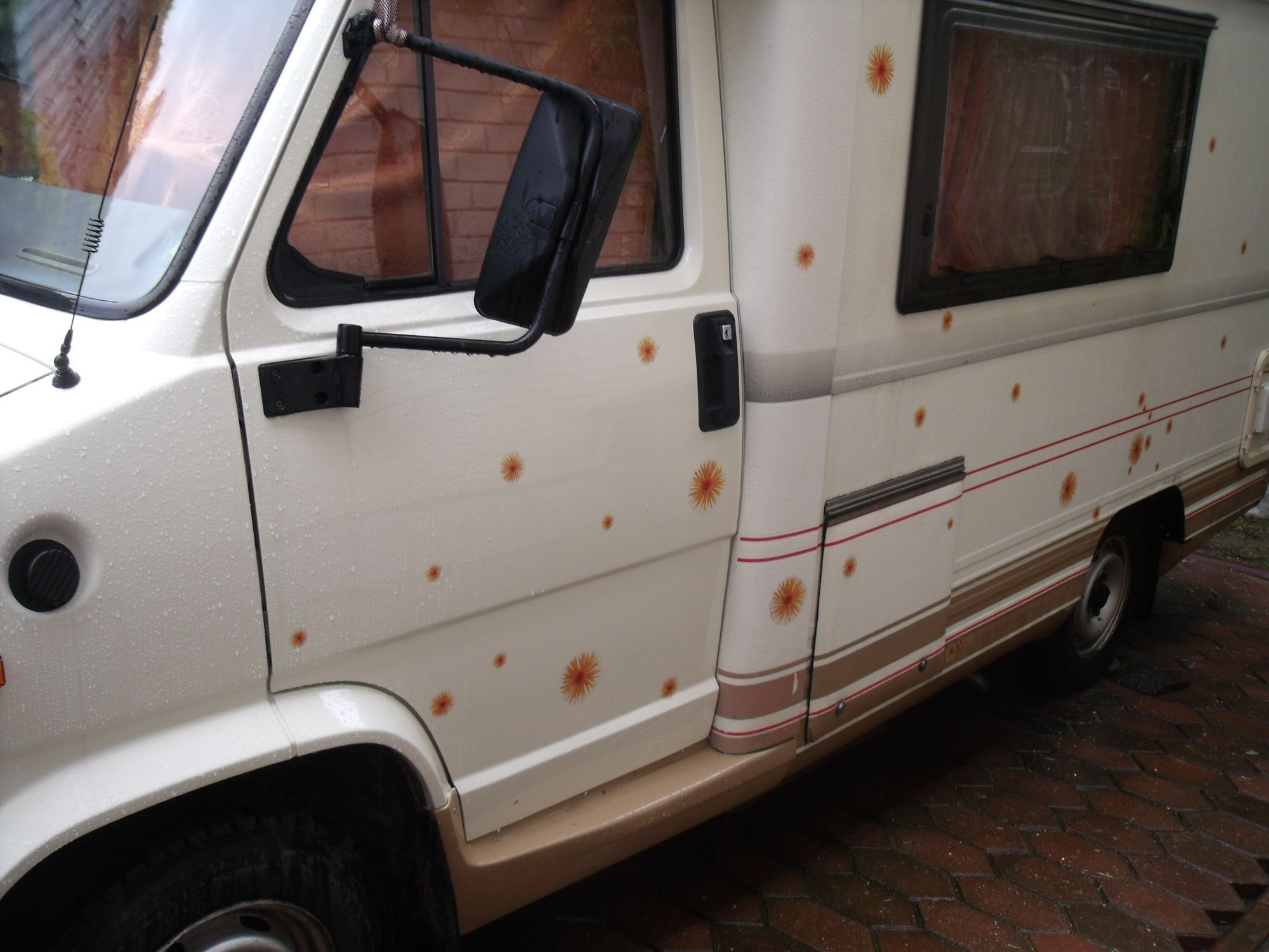

Šio kemperio ypatybė - be alkovos, mažas ir kompaktiškas.
Jei toks( žr foto)  būtų pasiūlyme - aptartume.:rytas:
Žinutės: 484
Nuotraukos: 86
Paveizėjus iš išorės tai visai kaip ir nieko . Vertas restauruot.:taip:

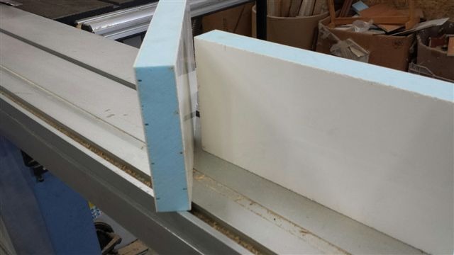

Ką pasakytumėte apie šią  medžiagą grindims:1,4 plast+30puta+1,4plat.Naudojama šių dienų kemperiuose..

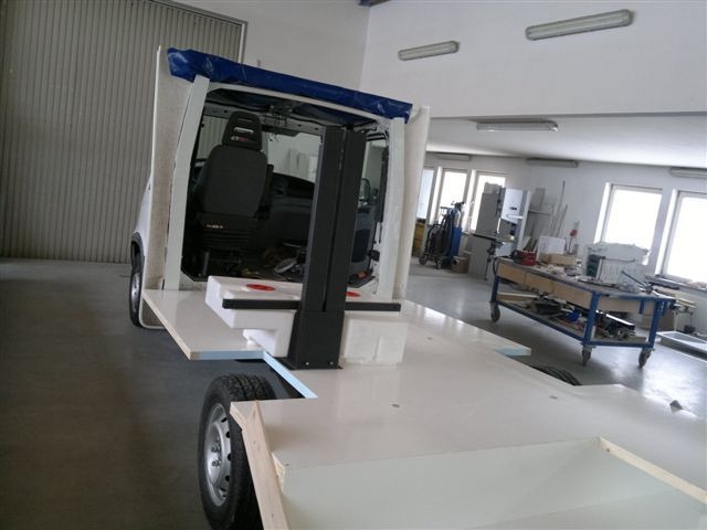

Štai kaip atrodo iš šio sumuštinio pagamintos grindys.
Klausimas- ar reikia po joms dar papildomo rėmo, kad ramiai galima būtų virš vaikščioti?

Toks sumuštinis turėtų būti padengtas ne plastiku, o stiklo pluoštu - paskutinis mados klyksmas ir tikrai patvari medžiaga. Nuotraukoje pavaizduotas sumuštinis tinka tuo atveju, kai daromos dvigubos grindys, jis skirtas apatinėms grindims. Pagrindinis svoris tenka grindims esančioms virš jų, o tarpe tarp grindų sudedami vamzdžiai, laidai, nuotekų bakas ir dar lieka vietos bagažui. Viršutinės grindys turi karkasą ir gan storą fanerą iš abiejų pusių, užpildas - puta.
Jei grindys vienos, reikia karkaso, storos faneros ir bendras storis, bent jau dabartinių kemperių, siekia bent 70 mm.
