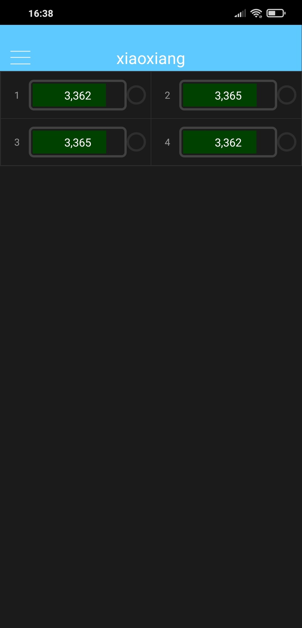

Įdedu ne kreivą apps-ą. Gal kam bus naudinga  su lifepo4 bluetooth BMS/u. Atsiunte Telšių akum. meistras.

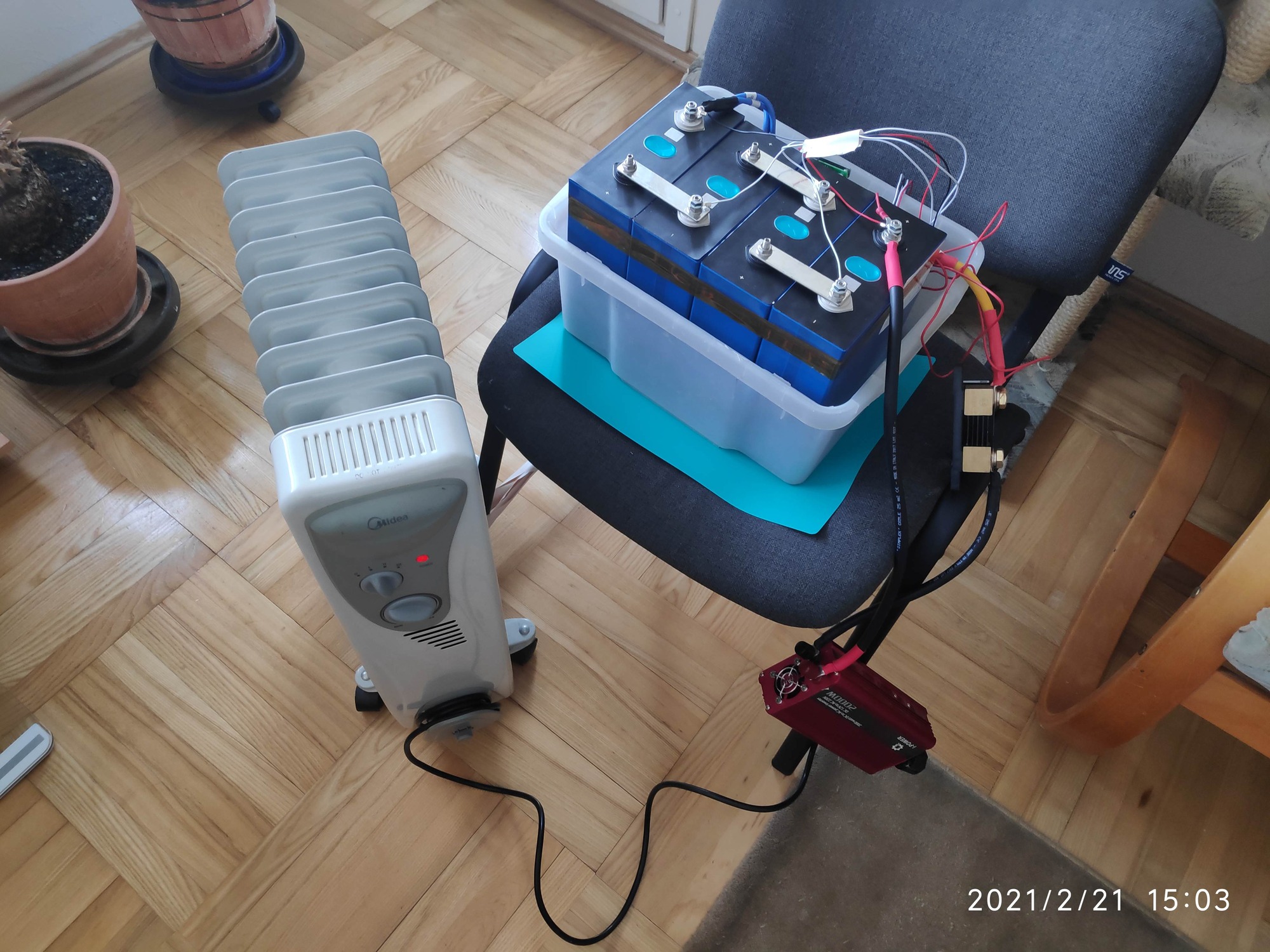

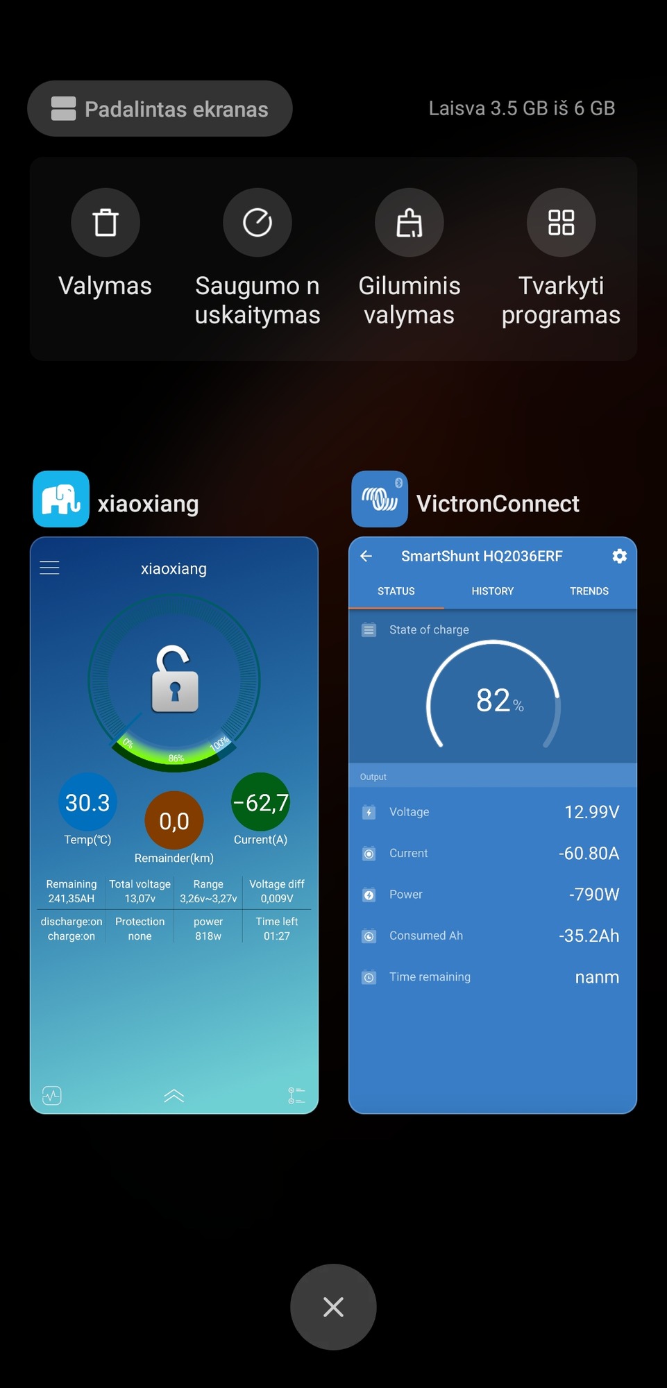

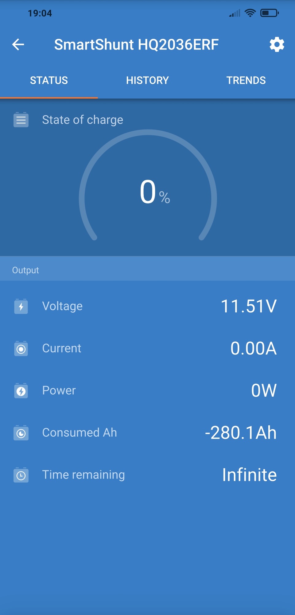

Baigiau testuoti šias celes. Viskas super. Matavimui naudojau Victron smart shunt. Apkrovai per inverterį pajungiau tepalinį radiatorių - apie 800W (apie 60A).
Celės labai gerai susibalansavo. Didžiąją dalį iškrovos celių skirtumas buvo vos 0,01V ir tik pačioj pabaigoj (kai liko vos 10Ah) išsiderino iki 0,15-0,2V skirtumo.
Baterija 100 % nebuvo pakrauta, bet vis tiek nuo 3,6V iki 2,55V išsiurbiau 280Ah. Užsakinėsiu dar vieną partiją :)

Laikė 4,5 val. Trumos neturiu, pas mane webasta kinietiška 2kW :)

Dabar užsakiau dar 4 celes ir tokią pat BMS. Maksimali apkrova dviejų baterijų bus iki 240A. Aišku tokios nereikės niekada. Šias plokštes yra išbandę jau daugelis. Labai gerai laiko apkrovas. Kai bandžiau aš - prie 62-63A  4,5 val plokštės temperatūra buvo visada apie 30C.

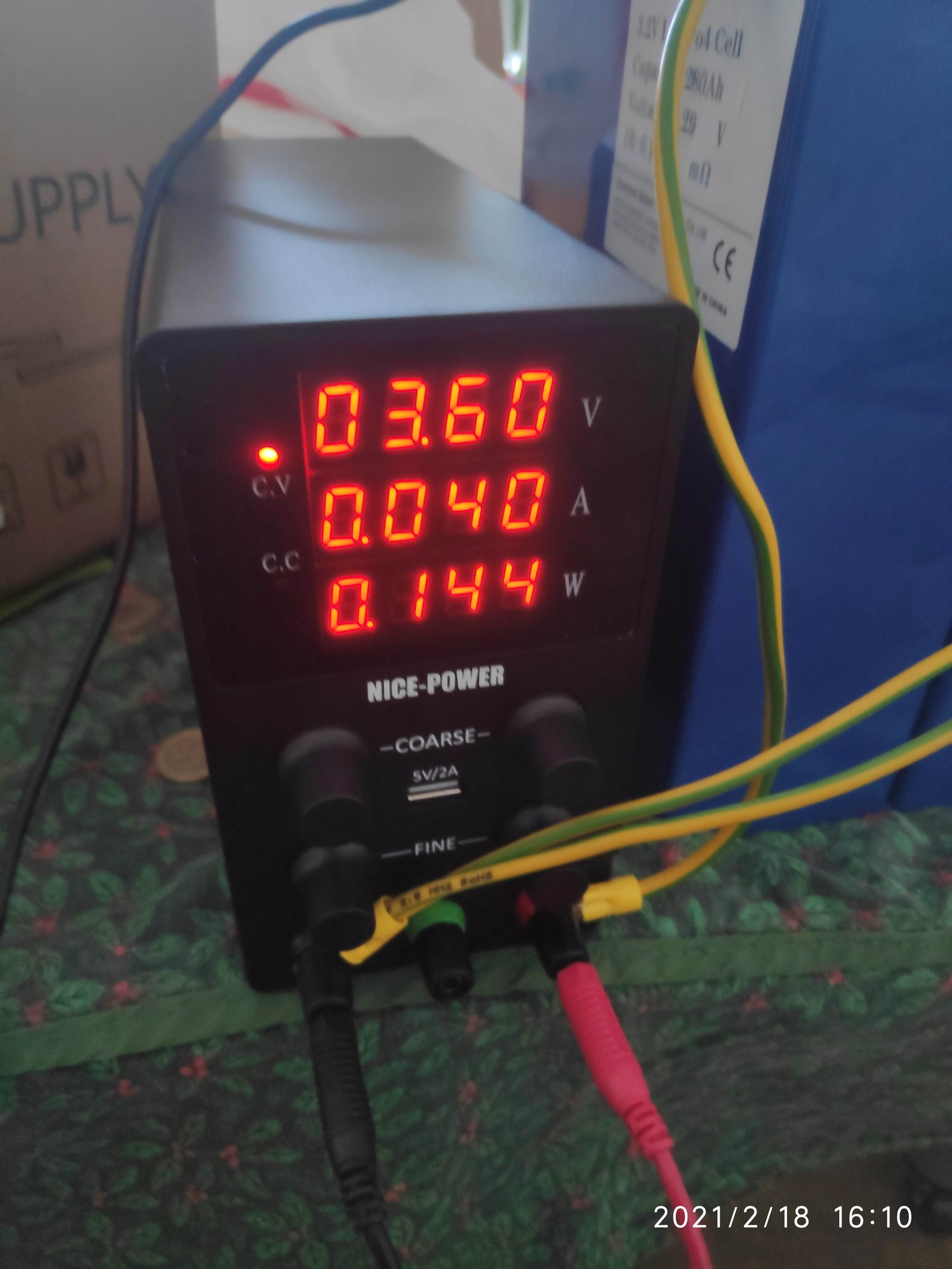

Šiandien baigiau balansuoti celes. Lygiai šešias paras kroviau nuo 3,29V iki 3,6V :) Celės prieš sujungiant nuosekliai turėtų būti vienodai pakrautos, kad naudojimo metu išvengti didesnio disbalanso. Trumpai tariant sujungiamos celės lygiagrečiai ir kraunamos iki srovė nukris beveik iki 0A laikant pastovią įtampą 3,6-3,65V. Jei kas darys baterijų paką pats, tai prisegu aprašymą kam to reikia ir kaip tai daryti.
Balansavimas būtinas net ir BMS naudojant? Pats procesas suprantamas, tik patį aparatą krovimui turėti reikia.. :ne:

BMS turi labai silpną balansavimo srovę. Jei bus bent kiek ženklus celių disbalansas - procesas bus be galo ilgas.
