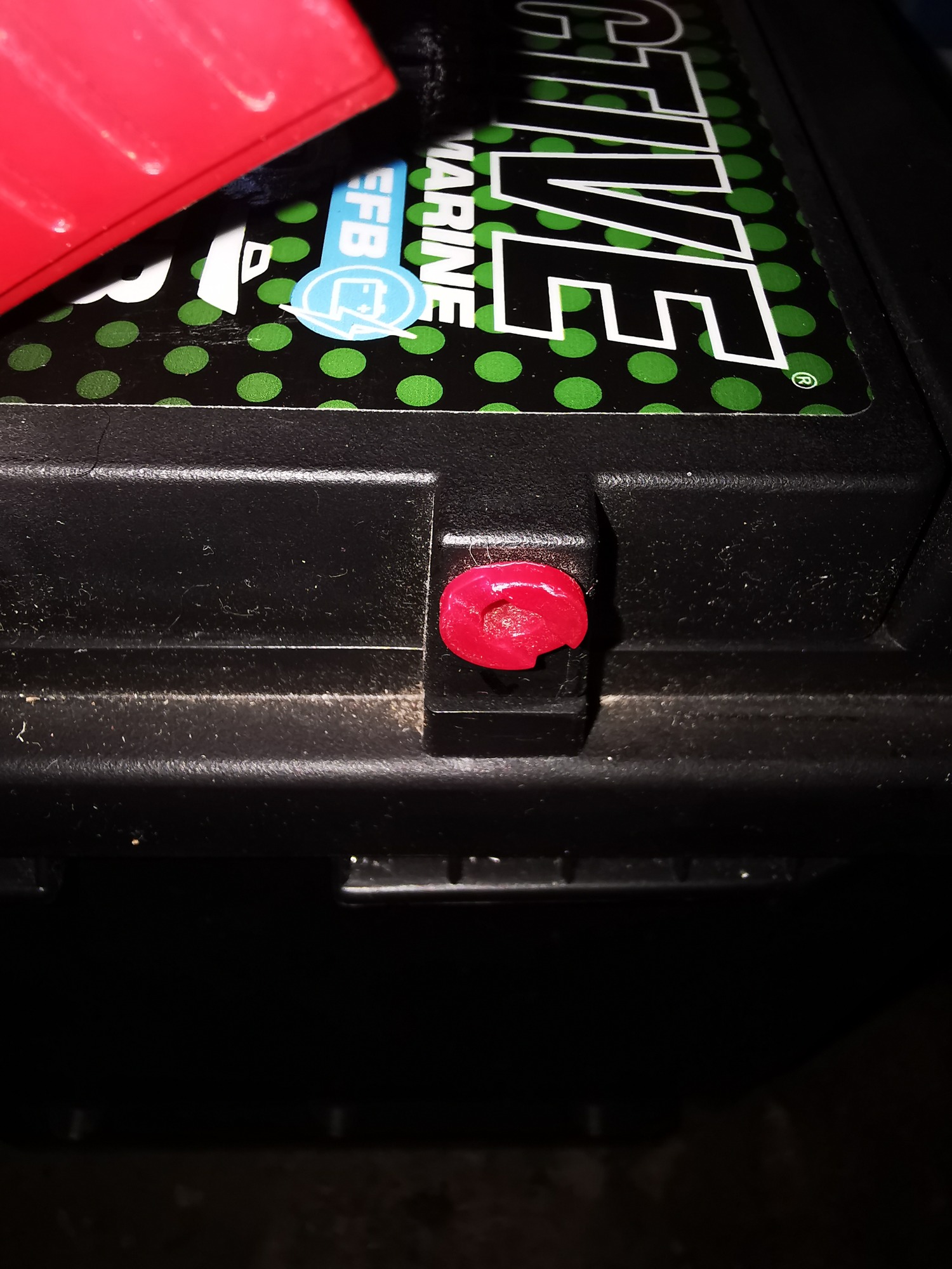

Pirkau akumuliatoriu ,nes senajam Varta jau 7-ti metai. Nors naujasis neaptarnaujamas, pastebejau raudona kamsteli sone alsuoklio slangutei pajungti. Ar butina dapirkti slangute alsavimui  , ar palikti uzkimsta?
Žinutės: 2821
Rolandas.H parašė:
Padaryta tavo pačio saugumui, kad turėtu akumas kur savo"piktį" išleisti, tai pats saves paklausk, ar tau rupi tavo saugumas? ir tada žinosi ką daryti :D
akumo tvirtinimo vietoje normalūs gamintojai padaro alsuoklio šlangai išėjimą į lauką, akumas garuoja , o perkrovus dėl ko nors , užvirus geriau kad butu kur nuleisti garą. Čia apie budos akumus, automobilio ir taip dažniausiai lauke.

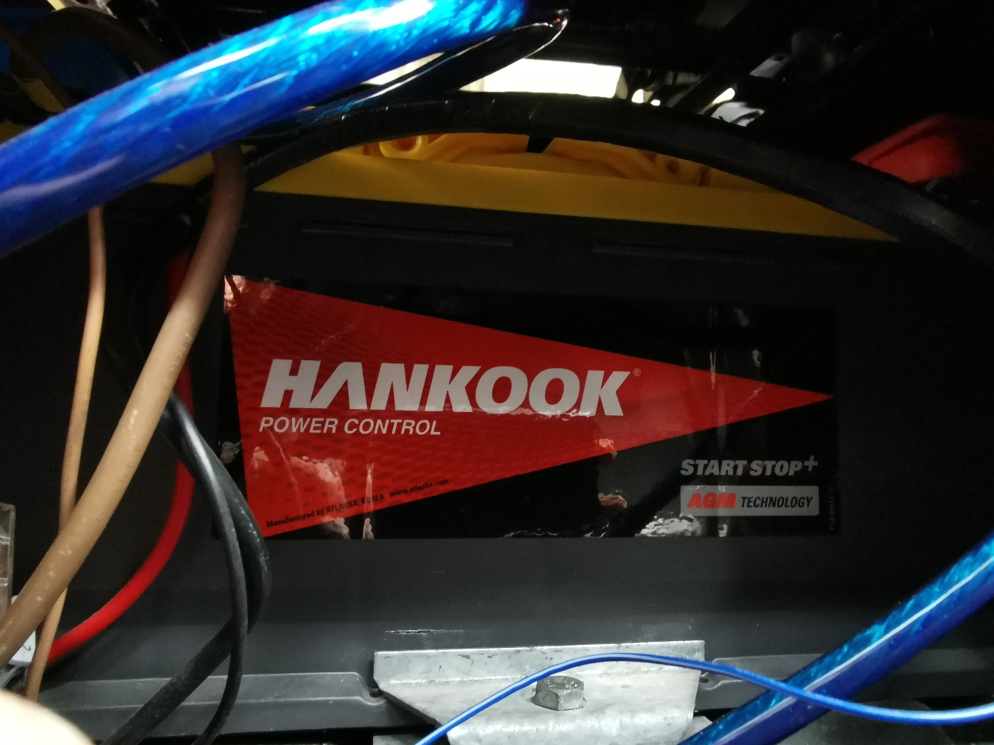

Prie to paties noriu ir aš paklausti, kokio velnio sugalvojo nudvėsti. Akumui nėra net 2 metu. Žiemai išimdavau, pavasarį pakroves atgal nuveždavau. Kai nenaudoju visada atjungiu, rodo, kad yra 13.4v, o įjungus apšvietimą 1,5m led juostą po 20min nukrenta iki 10.2v. ir suveikia alermas.
Aurelijus.B parašė:
Nešk i garantini jei 2 ju metu neėra.Panašu kad viena "banke " trumpina
Justinas.S parašė:
Aurelijus.B parašė:
Nešk i garantini jei 2 ju metu neėra.Panašu kad viena 'banke ' trumpina
Bėda, kad nebėra to čekio, mokėjau grynais ir esu išvažiavęs su kemperiu. Visas rinkinys :)
