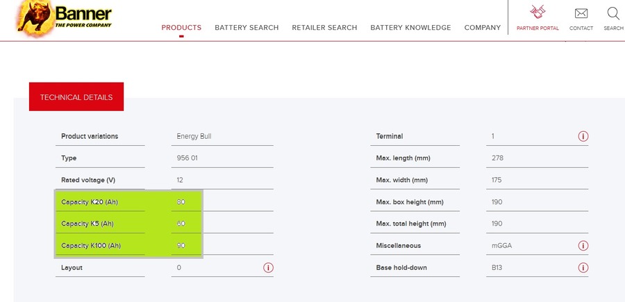

Manau viskas gerai su šiuo akumu. Čia tiesiog, akiračio praplėtimui:D Naudoju Midtronics testerį (irgi kainavo 9-ias kainas ir iškala labai panašų čekį kaip pačio nuotraukoj) ir žinau, kad jo gyvybės testas tinka praktiškai rūgštiniams akumams. Kad gelinio gyvybę patikrint reik daryt iškrovimo testą. Testas darosi iškraudinėjant akumą 5val, 20val arba 100val- priklausomai kaip nurodo gamintojas (paryškinau geltonai). Čia Jutos Raimis papasakojo (va tas tai TITANAS akumų srity) ir maniškio testą padarė per parą su grafiku :)
Tame prietaise reikia suvesti visus akumo duomenis, tame tarpe ir akumo tipą - ta prasme gelinis, agm ir t.t..... Negi žinomas, gerbiamas, brangus gamintojas gamina profesionalius prietaisus, kurie neatlieka savo tiesioginės f-jos ?
Turiu ir as toki prietaisa,tai jis parodo akumo "givybinguma",bet realia talpa galima ismatuoti tik padarius pilna iskrovimo cikla.tai uztrunka laiko.tarkim tavo,Dainiau akumuliatoriui reiketu net keliolikos valandu.
