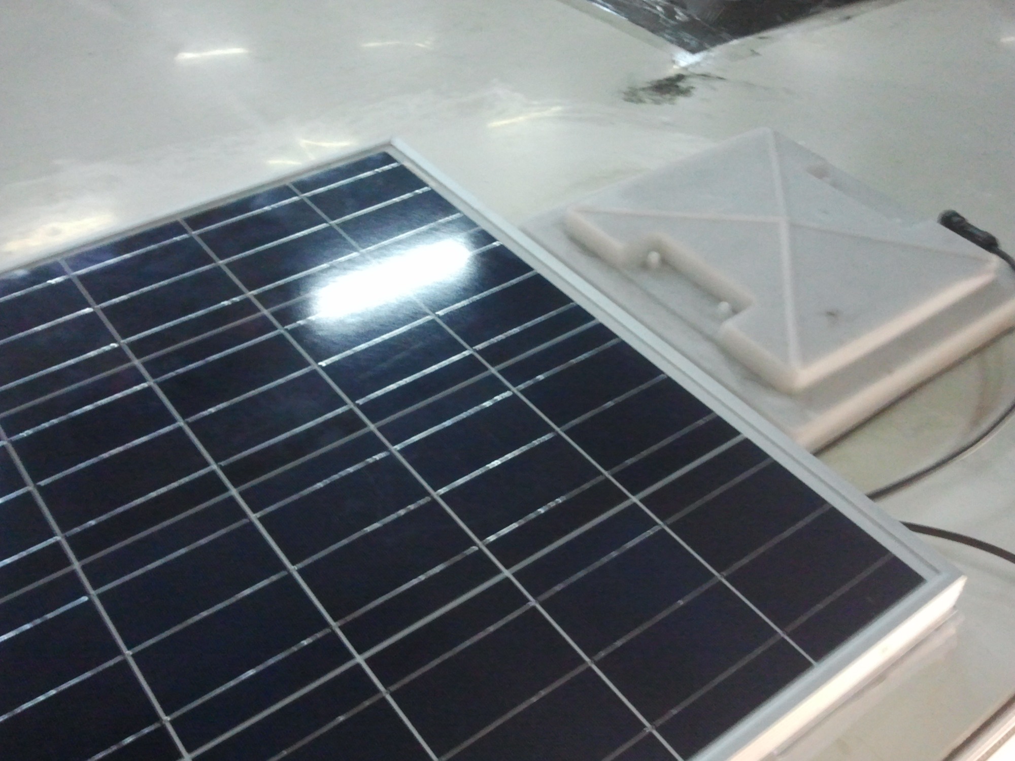

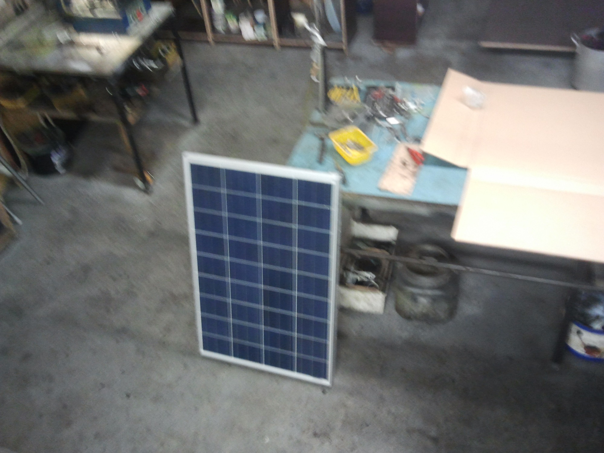

Sveikas Giedriau, pajungiau 100W baterią ant 100ah engizerio accu, pakrauna greitai ~3-4h. Naudoju 12V boileri, magnetolos, apsvietimas , kompas nešiojamas, šį savaitgali dar lituoklį anudojau nemažai. užtenka 2 dienom. atjungus krovimą, bet kadangi rytojus visada išaušta, galim sakyt nebereikia kraut iš 220. kontroleris 20A. Veikia labai gerai (kolkas) :)

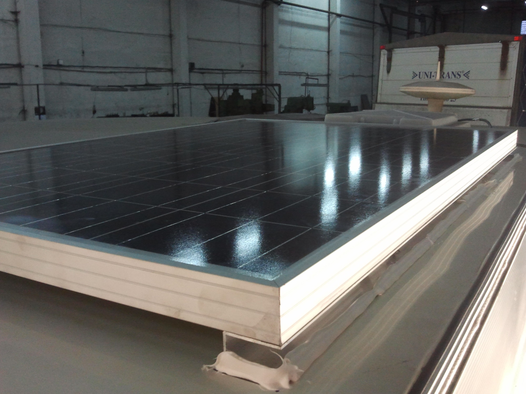

Sveikas,Simai.As pasistaciau valdikli MPPT prie tos savo 255 w paneles tai 2 savaitgalius meginau jau.Per sezono atidaryma ir si savaitgali kai nebuvo jokios saules.I 220 ir as jau nebejungiu ir dziaugiuosi siuo savo projektu.As vasara kelionese planuoju ir saldytuva visada laikyti ant 12 v,nes nuo duju labai prikaitina kemperi,nors ir ventiliatoriai ausina saldytuvo nugara.
