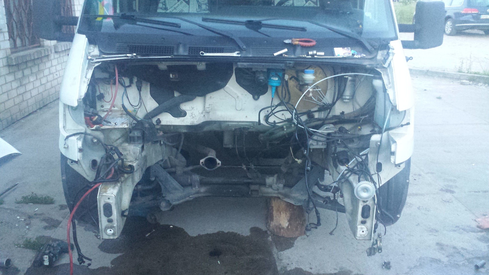

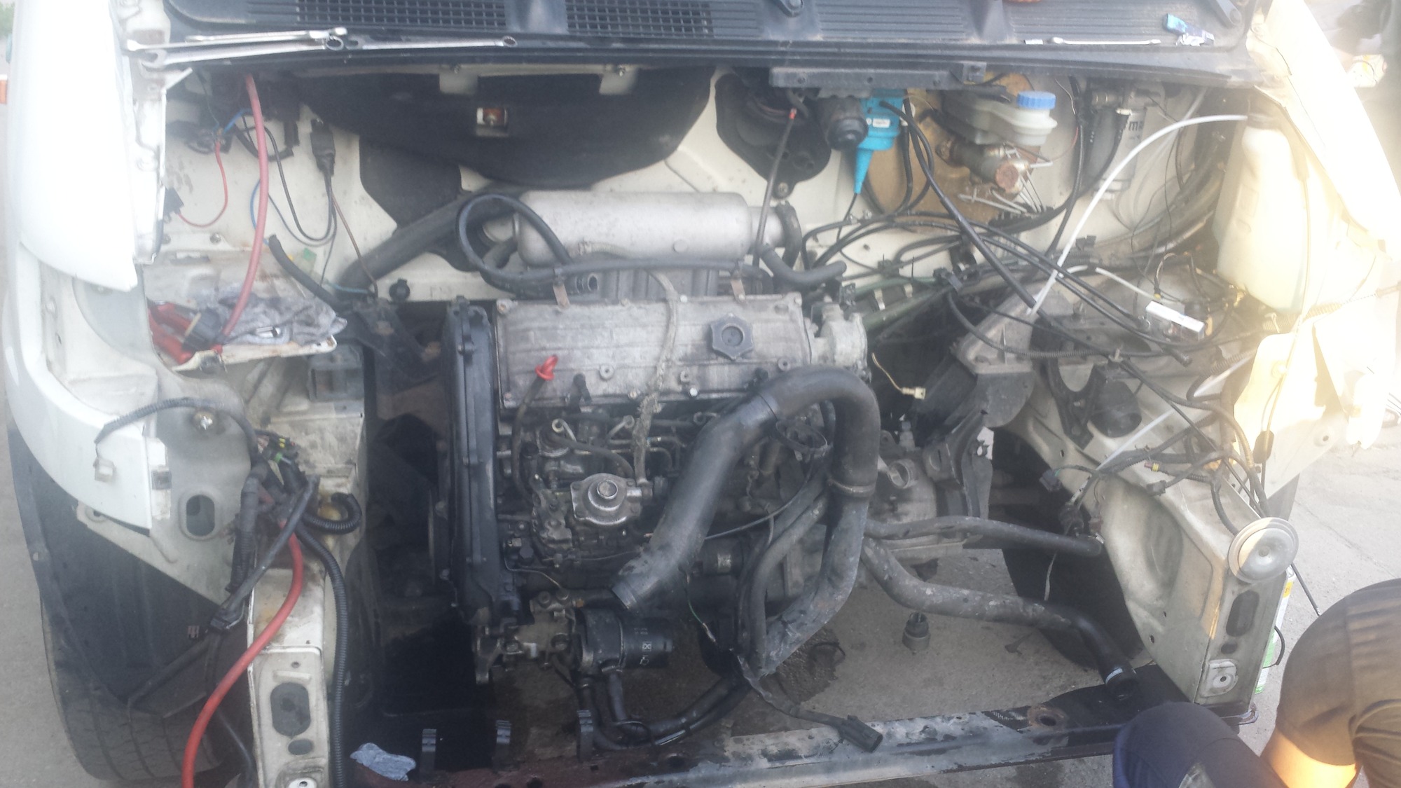

Prasidėjo kemperiuko "širdies" operacija. Po gydimo kemperiuks gaus 2800 cm3, 90 kw naują "širdutę".
Įdomu kiek km prisuko senasis variklis?

Senasis variklis nuvažiavo visai nedaug tik 115000 km ir yra visai "gyvas", bet labai silpnas, tik 62 kw. Tai kai jau sugadino visus nervus važiuojant ir  įpatingai, kai reikia aplenkti, tai nutariau, kad reikia operacijos.
Kartais pagalvoju, ar būna pardavime nauji anksčiau gaminti varikliai. Gal kam teko domėtis?

Projektas beveik baigtas, kemperis jau važiuoja, ir tikrai smagiau. Kemperis gavo vairo stiprintuvą, kas jau palengvino važiavimą ir variklis tikrai "traukia", važiuojant 80-90 km/h, paspaudi ir gali jau fūras aplenkti. Artimiausiomis dienomis liko ratų suvedimą padaryti ir pirmyn į keliones.:viso:
