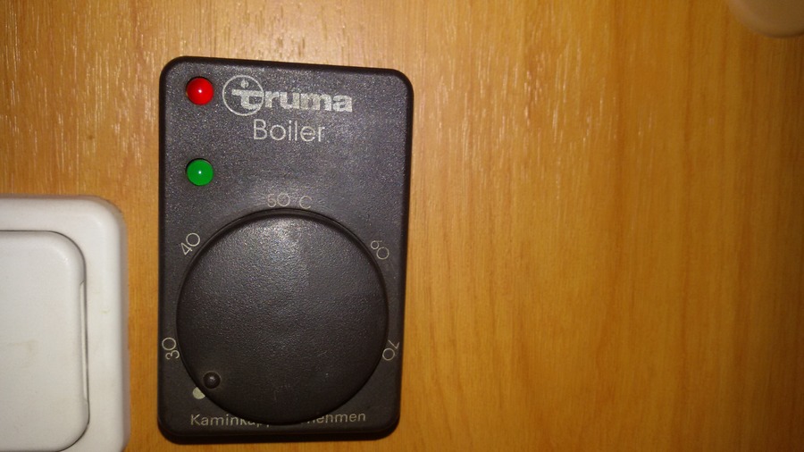

Truma boileris
Dega raudona ir zalia lempute, boileris neveikia
Duju yra, kraneliai atsukti, itampa ateina. Boileris dujinis. Dega abidvi lemputes, indikacija raudona, kad nera duju, nors ju yra ir ateina, patikrinau. Taip pat isjungus padetyje off vistiek dega zalia lempute, kad boileris ijungtas. Atjungus bendra elektra, kad itampa visai nepasiduotu, lemputes neuzgesta. Iki tol veike be priekaistu, o siandien be konkrecios priezasties taip atsitiko. Neteko susidurti?

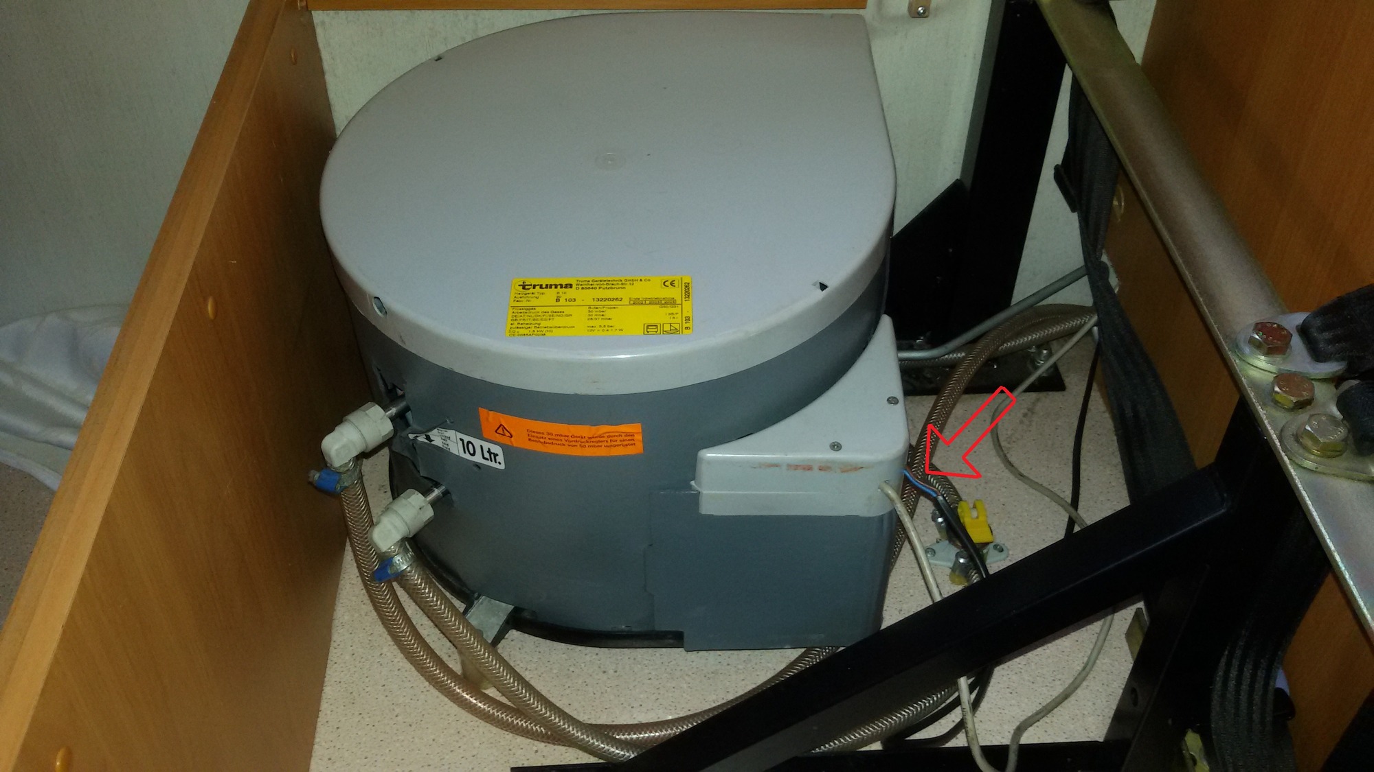

Tai ar mases laidas pas tave buvo toj vietoj, kuris ateina i pacia valdymo dezhute? Ten skirtingu spalvu laidai sujungti i mikroschema, gal atsimeni kokios spalvos laidas.

Ne viduje o pats pagrindinis maitinimas. + -

Taip, isjungus dega silpniau, ijungus paryshkeja. Tai daret taip, kad neperliutavot o tik isvalyt laidu pajungimo kontaktus tame aldymo. skydelyje?

Laidai sie.
Mano atveju elementarus kontakto nebuvimas.Pliusa gaudavo kaip priklauso o minusa net nezinau is kur gaudavo siek tiek kad lempikes abi uzsidegtu.
Padviau gera minusa ir liko degt ijungus tik zalia.
