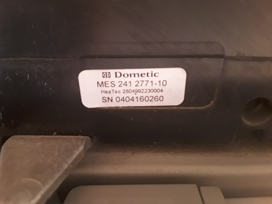

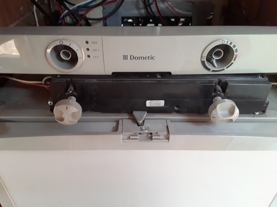

Sveiki,gal kas turi parduoti šaldytuvo valdymą?
Turiu labai panašų ant dalių (neveikia nuo 12V)- tik yra papildoma funkcija- AES (automatic energy selection).

Pas mane šaldytuvo valdymas rankinis, toks kaip temos pradžioje pavaizduotas. Jei pradėjęs važiuoti užmirštu perjungti iš dujų į 12 v., iškart apie tai primena dujų kvapas salone. Matyt, vėjo srautas gesina liepsną. Niekad nevažiuoju, šaldytuve degant dujoms.
