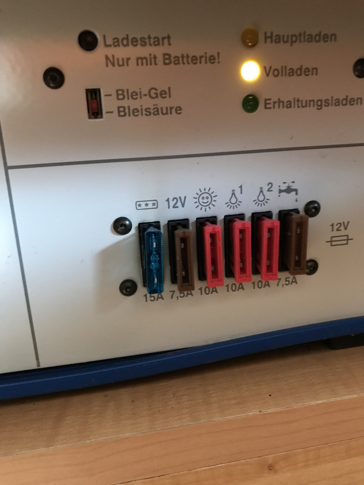

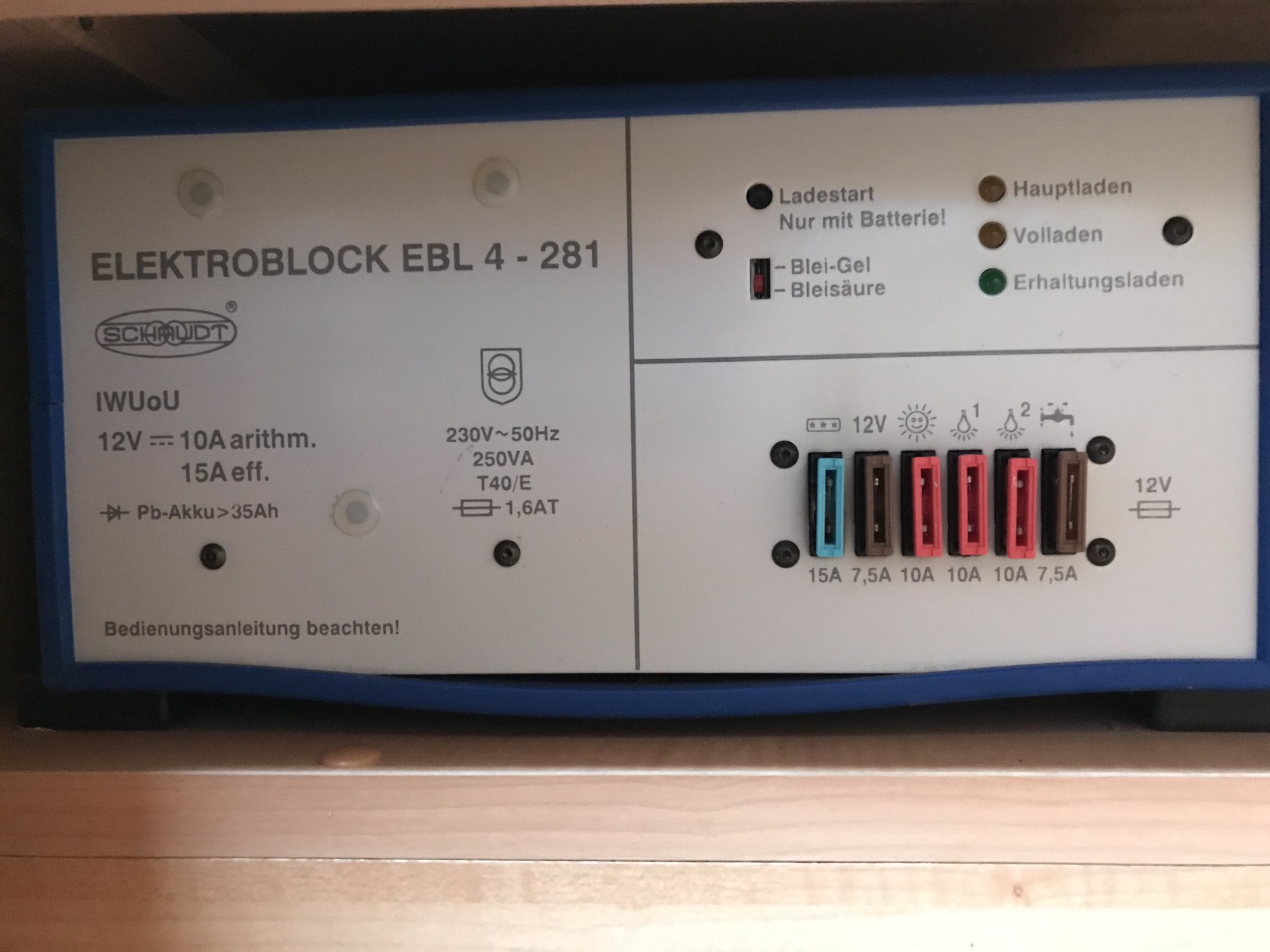

Problema - nėra 220 iš akumo
Nėra 220 iš akumo, ELEKTROBLOCK EBL 4 - 281
Neseniai nusipirkau kemperį, testuojuosi visas sistemas, pastebėjau kad nėra 220 kai dirba tik iš akumuliatorių. Radau tokį aparatą - ELEKTROBLOCK EBL 4 - 281
Gal kas susidūrę, ar jis ir turėtų duoti 220? Kai nepajungta išorinis 220, jokia lemputė ant jo nedega aplamai. Pajungus išorinį 220 viena užsidega -
Taip pat 220 išorinį pajungus išmatavau įtampą ant akumuliatorių, ant saloninio 14.55, ant auto 13.95, tai kaip suprantu, akumuliatorius krauna.
Gal pas ką panašus stovi, išsinagrinėję šį klausimą, ar jis turėtų duoti 220 ar ieškoti kokio kito paslėpto bloko, jei jį remontuoti, gal kokį elektrončiką galit parekomenduoti?

Sitas daigtas nera 12/220 keitiklis. Nieko papildomo neieskok. Jis yra tik valdymo blokas su akumuliatoriu pakrovimo funkcija.

Neieškoti, nes senesniuose kemperiuose iš viso inverterio nebūdavo numatyta? O jei naują pajungti tai paprastai galima paimti 12v nuo jo paties ir paduodti 220 į jo 220 išėjimą ar kokios sudėtingesnės schemos reikia?

12v reikėtų imti tiesiai nuo akumuliatoriaus, ir keitiklį statyti kuo arčiau akumuliatoriaus.
