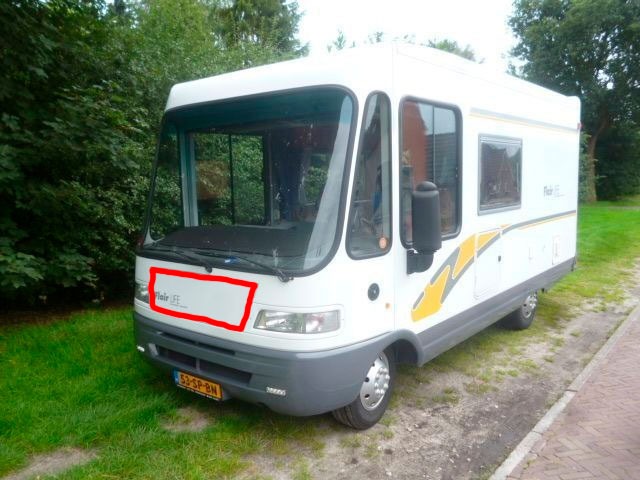

Paskirstymo diržo keitimas
FIAT DUCATO 230 2.5 TDI 116HP
Kiek +- kainuoja paskirstymo diržo keitimas FIAT DUCATO 230 2.5 TDI 116HP, ir ką prie to pačio rekomenduotumėte pasikeisti.
Pas mane labai ribotas priėjimas prie variklio, nedidelis langelis.
Ar tai procedūrai ieškoti specializuoto serviso ar nesukti galvos?

Gamintojas numato, kad diržui pakeisti reikia 2valandų, bet jei priėjimas problematiškas, tai reikia rodyti servisui. Manau apie 60-90eu darbai gali kainuoti.
Keičiant diržą, būtina pakeisti įtempėją ir parazitinį skridinį. Vandens pompa stovi atskirai, tai keisti nereikia.
