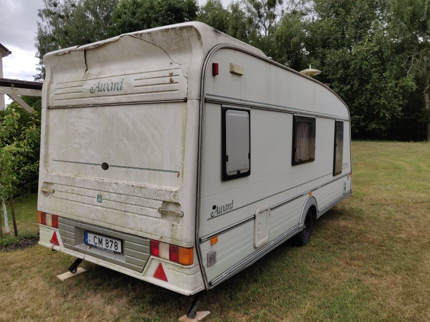

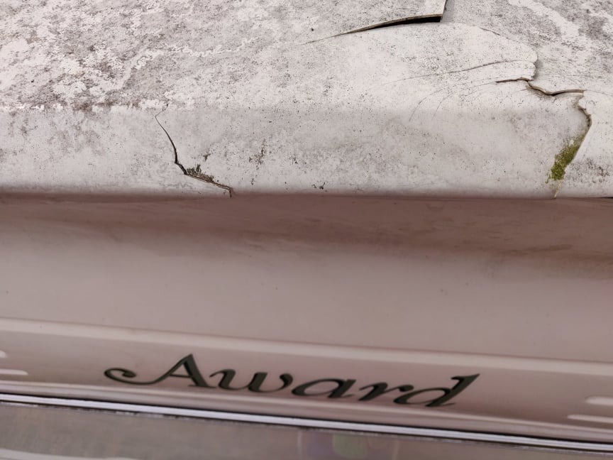

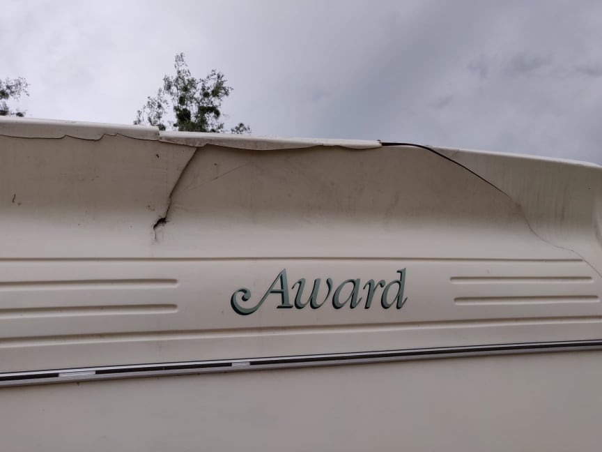

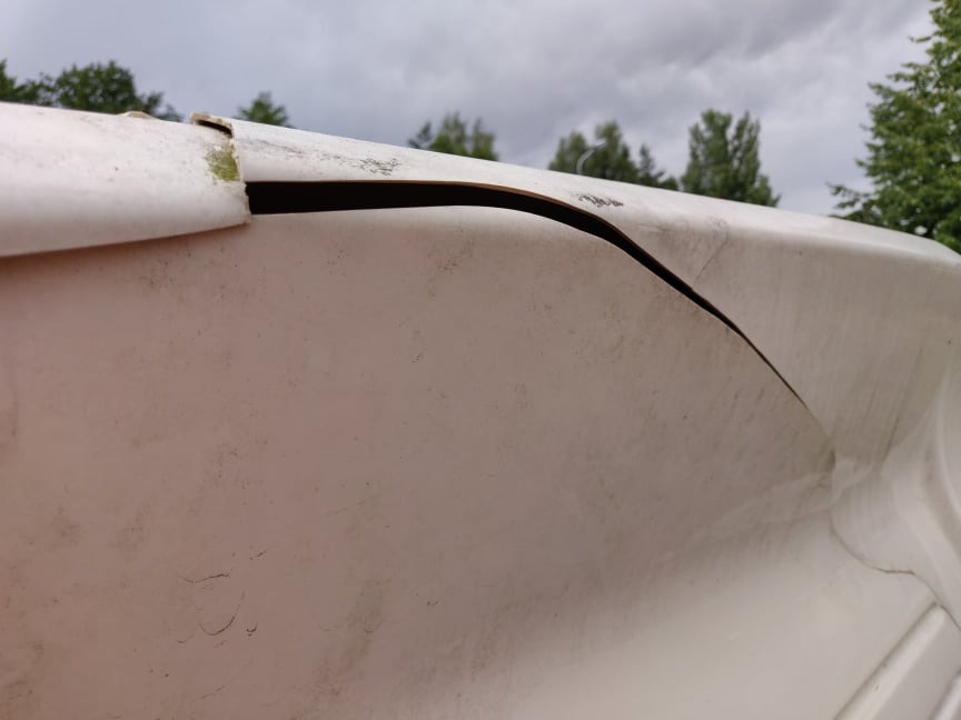

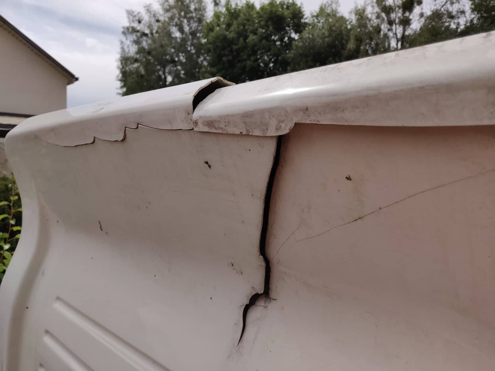

Lūžusi karavano stogo plastmasė. Ar virinasi?
Sveiki, nusipirkau karavaną su gale sulaužyta stogo plastmase. Ar įmanoma ją suvirinti? jei taip, gal žinote, kas tai apsiimtų? esu iš Druskininkų, ieškau aplink, nelabai yra kas :) ši plastmasė kitokia, nei mašinų virinama, ji tokia kaip šaldytuvų stalčių, tai kai kurie virintojai nerizikuoja apsiimti. Gal dar kokia geneali mintis yra kaip tą vietą patvarkyti ir apsaugoti vidų nuo drėgmės?

Klijai Teroson 9225 + stiklo audinys + dažymas, tarkim raudona spalva:D
Šie klijai patikrintas reikalas, labai daug jų sunaudota.
Turėjau panašią bėdą, atidaviau linėx spėcamw, viskas ok, padarė ir laikū, spalvą pakeitė nes dažai išdega, o padarė pakal ju turimą.

bet čia reik dar turėti spec. pistoletą šiems klijams spausti, teisingai? iš vidaus jau neprieisi šioje vietoje dėti stiklo audinį, tektų iš išorės. Iš siųsto reportažo supratau, kad eiga tokia, jei bandyt klijuot šiais klijais: išsivalai pagrindą -> tepi klijus -> dedi stiklo audinį -> dar klijų ant audinio -> prabraukti klijus mentele -> palikti džiūti -> slifuoti -> dažyti. Teisingai?
Bet nieko negalėsi padaryti iš vidaus, nebet ardyt tą visą plastiką....
Žinutės: 1607
Čia reikės didelio kiekio 310ml pradžiai. Tai standartinis kartridžas, kuriam tinka paprasti pistoletai, kainuojantys 5-10eur.
Procesas panašus, tik pradžioje purški aktyvatorių Terokal 150 berods. O pagrindinis remontas darosi iš vidaus. Iš viršaus tik kosmetiškai prieš dažymą.
Normalūs plastmasistai remontuotų irgi iš vidaus. Taigi nuėmimas neišvengiamas.

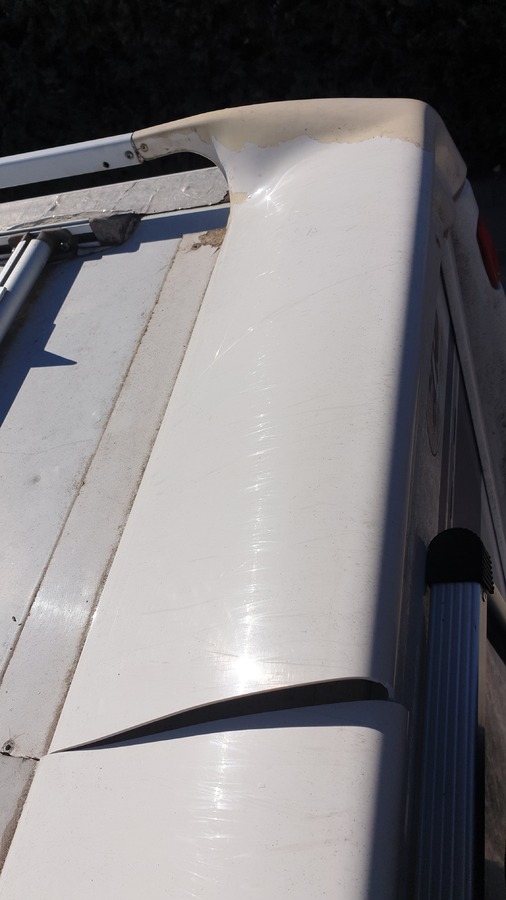

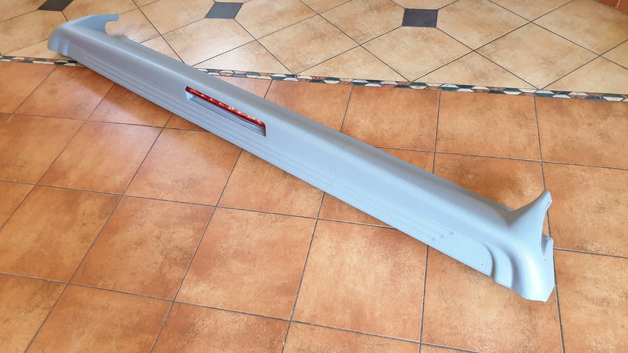

Va šitie.
Taip buvo
Taip padarė
Kai kurios vietos buvo stipriai išplonėjusios, palei galus kur stripai tvirtinasi visai kaip popierius buvo, todėl pasirinkau tokį variantą, o ne vie klijavimą pažeistos vietos. Kainuoja gerokai brangiau bet perdarinėti spėju nebereiks.
