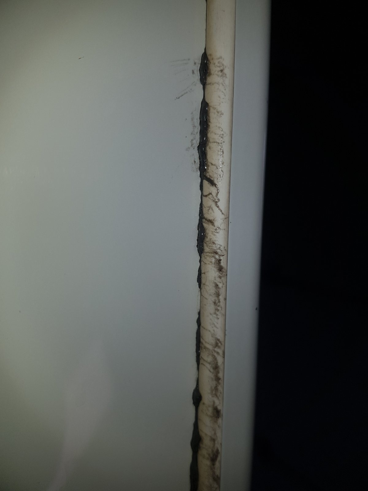

Naujam kemperiui po poros metų per stogo, šonų siūles pradėjo lysti juodas hermetikas
Jis labai lipnus ir tąsus, su kokia chemija ji galima nuvalyti?
Ir klausimas, jei jis išbėgo tai ten kur buvo jo nebėra....

Beveik neabejotinai, kad tai butylas- jis pradeda lįsti kai gauna saulės ir šilumos. Jo tikrai dar likę, bet realybė tokia, kad metams bėgant jis visas ir išbėga, ypač iš po langų ir ypač laikant kemperį atviroje saulėje. O tada visi žino kas būna:(
Kokybiškas butylas (Dekalin) valosi šitaip. O prastą (Teroson ir kt.) valau su nefrasu.

Dekui Tomai, bandysiu nuvalyti kaip nors ir siules uztepsiu hermetiku kad nebeleistu isbegti toliau
 O kas yra tas nefras?

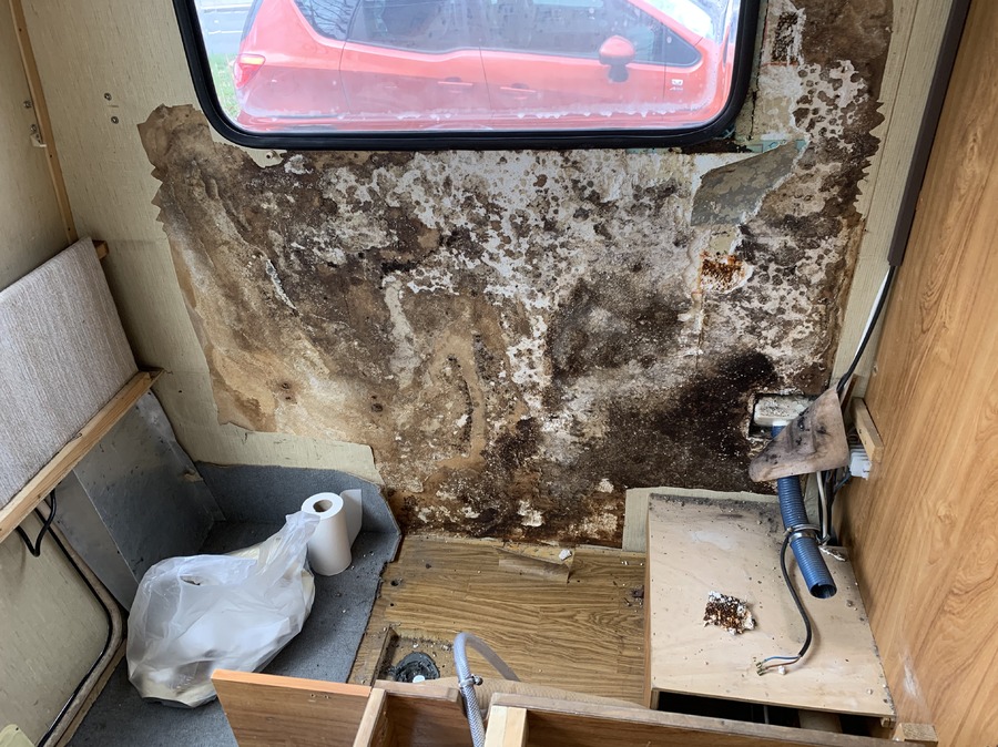

Nebedek prašau tokių nuotraukų, net kojas pakirto nuo vaizdelio...:baisu:

Nefrasas  tai šitas  valiklis?
Žinutės: 1607

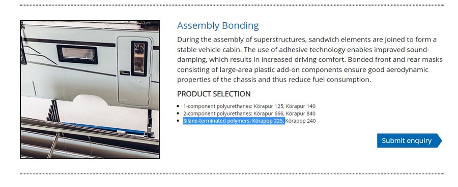

Taip, šitas. Jis yra iš silpnų tirpiklių serijos. Siūlau butylą kuo daugiau mechaniškai nuvalyt, nes nuo jo ištirpusio bus juoda, labai juoda :D Gali likti nežymūs tamsūs plėmai nuo ištirpusio butylo. Juos lengvai paskui nuvalysi su poliroliu. Dėl hermetiko, tikrai nemaišys- Sika vienas rimtesnių gamintojų, bet mano nebandytas. Bet panašu būtent šis yra tai kas reikia (poliuretaninis su silanu, atsparus UV ir vandeniui).
Man labiausiai pasiteisinęs iš bandytų ir tinkantis šioje vietoje yra korapop 225. Jį gali įsigyt ir Vilniuje. Žaidimo su užtepimu bus labai daug:) Pasiruošk daug lipnios popierinės juostos ir ištaikyk dieną kai ranka nedrebės. Sėkmės. :iki:
Dabar gražesnę foto įdėjau, kad Robertui keliai nebelinktų :ok:

Liuks, gražiai nusivale ta košė,  dėkui Tomai už patarimą
