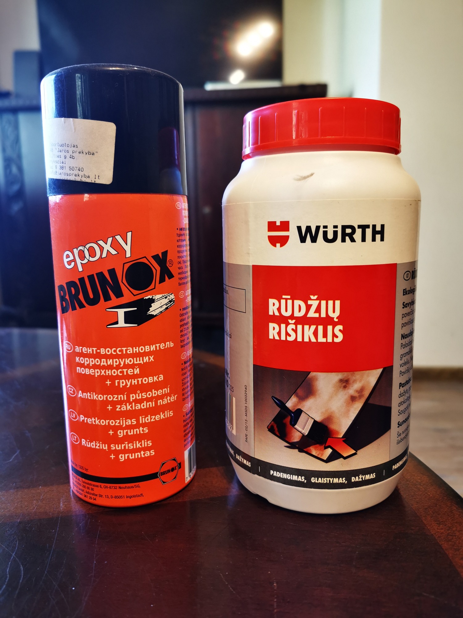

Neesu skardu specialistas, bet buityje naudoju siuos:

Naudoju,, Brunox,,metala padaro grazu, idomu kas bus po keliu metu.Pagal aprasa daiktas geras...
